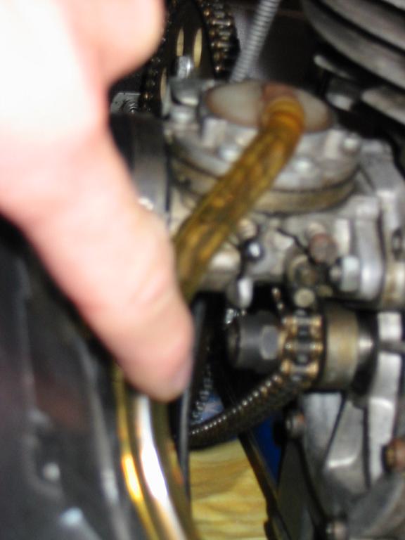

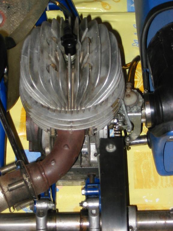

Hallo ich brauche Eure Hilfe, mein Sohn fährt seit 2 Jahren Kart Slalom und nun hab ich ihm ein gebrauchtes 100ccm 2-Takt PCR Kart (Motor) gekauft (um mal auf die Rennstrecke zu fahren) anscheinend hätte ich mich mal vorher informieren sollen, finde überhaupt keine Ersatzteile für den Motor.Auf den Bildern könnt ihr sehen wie der Motor aussieht auf dem Motorblock steht PCR drauf mit einer Nummer 511 vielleicht hilft euch das.
Wo bekomme ich Teile für den Motor z.b Kolben, Motorritzel...
Mit was für einer Mischung wird so ein Motor gefahren, stand schon etwas länger und bin am Wochenende mit meinem Sohn mal ein bischen gefahren und haben 1:16 Gemisch verwendet da er ja schon länger stand der Verkäufer sagte was von 1:18....was wäre da angebracht?Und welches ÖL?
habe mal Castrol Power 1 RS 2 Takt rot gekauft, hoffe das taugt was.
Ich glaube das Gemisch war aber anscheinend zu fett als ich gefahren bin lief es 1 A, dann fuhr mein Sohn der noch nicht so schnell fährt und es lief dann ein wenig stotterich als wenn es zu fett wäre als ich es dann nochmal getestet habe lief es wieder richtig,und dann ging es bei meinem Sohn auch besser als er schneller wurde,ist das ein zeichen für zu fettes Gemisch oder muß man mehr Drehzahlen fahren?Und wie oft sollte man denn den Kolben erneuern oder was gibt es da noch so zu warten?Ich hoffe das sind nicht zuviele Fragen auf einmal wie gesagt wir sind totale Anfänger auf dem 2 Takt gebiet.
