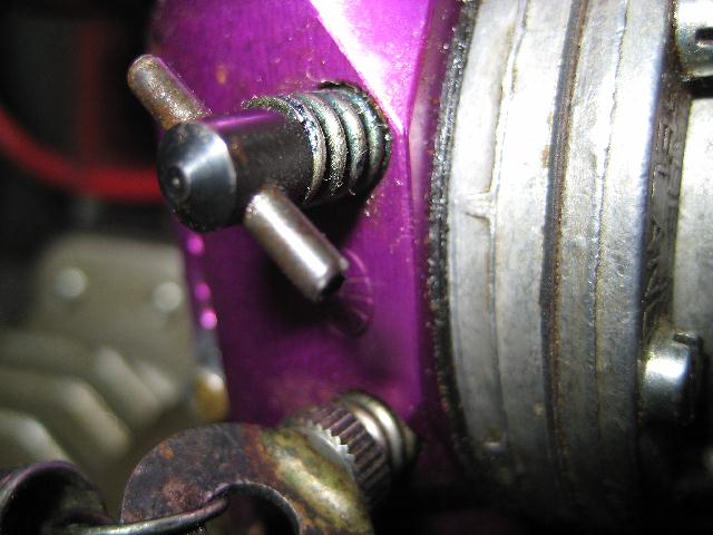

Täuscht das Bild, oder hängt in der Lowschraube ein Rückzugfeder ????

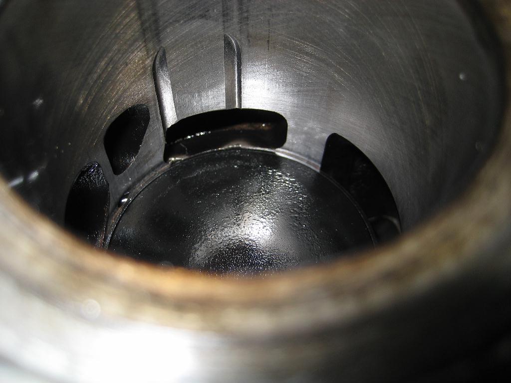

Frage vom 2T Dummy: Wozu sind die beiden gefrästen Kanäle im Zyl?

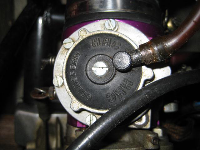

Mal vernünftige Fotos von dem Gaser würden nicht schaden. Was sehe ich da eigentlich auf der anderen Seite des Gasers, zwischen den Schläuchen, noch für eine Einstellschraube?

Es sind sogar 4, weil auf der gegenüberliegenden Seite sind auch noch zwei. Aber die sehen sehr symmetrisch aus und scheinen so gewollt zu sein.Original von mistered

@pehaha: An der High Schraube (die nahe am Motor) ist eine Feder dran.

Ich sehe gerade welche Schraube du meinst. Da ich absoluter Laie bin, muss ich heute Nachmittag zuerst mal wieder danach schauen, was das für ne Schraube ist.Original von Burton

also die Feder da....die kannste gleich mal wegmachen.
Was das soll ????
Hatte da eine ne Feder übrig und wusste nicht wohin damit ? So nach dem Motto: "Auf der Werkbank lag noch ne Feder. Zum wegwerfen war sie mir zu schade. Also hab ich sie mal da an den Vergaser gemacht. Sieht cool aus."
So wie das aussieht würde ich Dir mal empfehlen den Vergaser überprüfen zu lassen. Der war bestimmt schon seit Jahrzehnten nicht mehr offen.
Die Kanten da bei den Überströmern....Die sind zwar etwas hoch, aber freu Dich einfach darüber.
