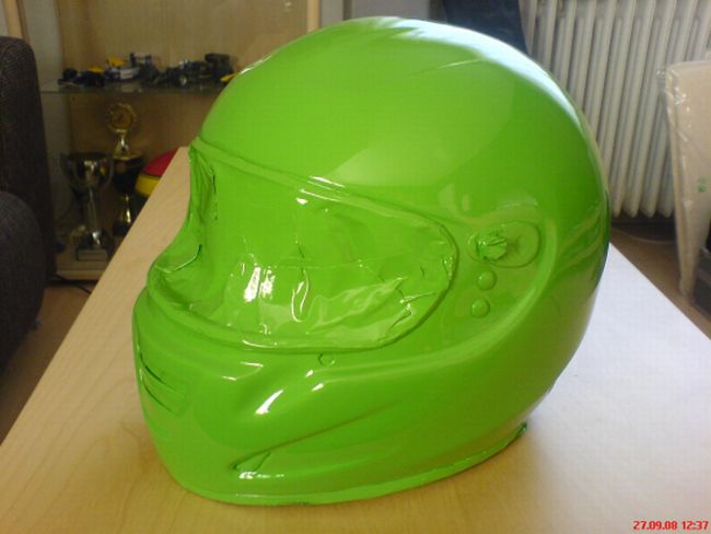

Der Helm wird von mir in mehreren Schritten abgeklebt und von einem Lackierer um die Ecke nach meinen Vorgaben lackiert, deshalb dauert das ganze auch ein wenig länger.
Auf dem ersten Foto ist zu sehen wie er später mal aussehen soll und auf dem zweiten Bild ist er das erste mal lackiert.
Da ich gerade den oberen Kreis (eigentlich mehr oval) abgeklebt habe gleich mal die Frage wie ihr sowas macht, bei mir hat es ewig gedauert weil ich immer mit einem Winkel die Höhe abgemessen habe.

Also Kartdekor kennen hier schon so einige
Der LAck sieht aber seeeehr Dick aus. Das erklärt sich da das vom Lackierer gemacht wurde. Das wird dann schwierigkeiten bei lösen des Tapes geben. Da wirst Du wohl ein Cuttermesser anlegen müssen. Ich sags nur schon mal so, damit Du den Lack nicht mit runterreißt.
Abkleben ( Oval ) hab ich Anfangs mit einem Zirkel vorgezeichnet. Das wird zwar schön rund sieht aber irgendwie immer künstlich aus. Ich mach das inzwischen nur noch mit der HAnd. DAs geht aber auch mal schief, wie gerade der letzte Helm deutlich zeigte ;(
