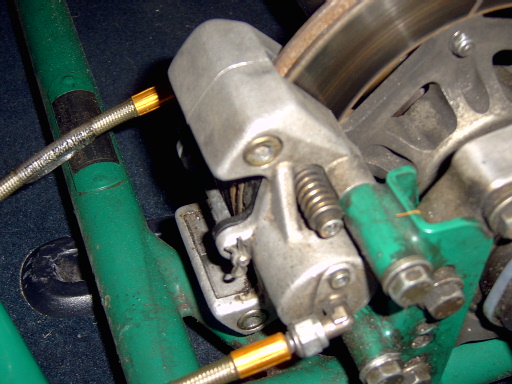

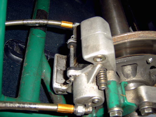

BumbleBee
Beiträge: 33
Registriert: 12.06.2008, 12:51
Wohnort: Niederwerrn
Tony Venox Bremsenproblem
Beitrag von BumbleBee »
danke für den tip....
meine bremse finde ich da aber nicht??? :]
oder doch???
hier ein paar bilder, vielleicht klappts ja damit.... :P
vielen dank schonmal für die bisherigen antworten
