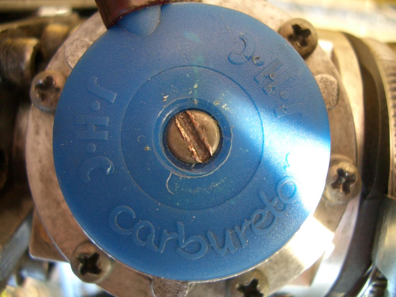

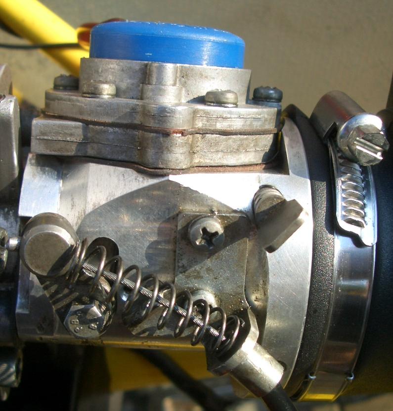

Hallo, kann mir einer bitte die Grundeinstellung des abgebildeten Vergasers sagen? Es ist ein J-H-C 3 Düser. Vielen Dank :)

steht da noch ne typenbezeichnung drauf???
sowas wie s-s oder lm2 oder so...
mfg karkar

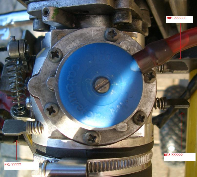

für was ist nr1, nr2, nr3 ? bzw wie werden die schrauben eingestellt?
siehe bild

@Stinger:
Bei 2-Düser:
Die Schraube Richtung Motor: LOW
Die Schraube Richtung Ansauggeräuschdämpfer: HIGH
Bei 3-Düser kommt dann noch die vorderste Schraube dazu, die, die in den Lufttrichter ragt. Das ist der Power Jet.
Ist bei allen Vergasern so, egal welcher und wierum montiert.
stiger80
Beiträge: 73
Registriert: 16.07.2008, 08:26
Wohnort: Passau
JHC Vergasereinstellun 3-Düser
Beitrag von stiger80 »
siehe bild.
nr 1 = low
nr 2 = high
nr 3 = power jet
ist das richtig ???
roschdworschd
Beitrag von roschdworschd »
genau
