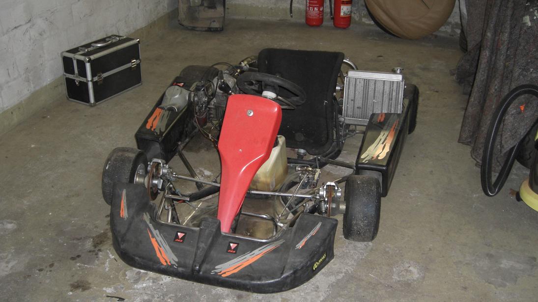

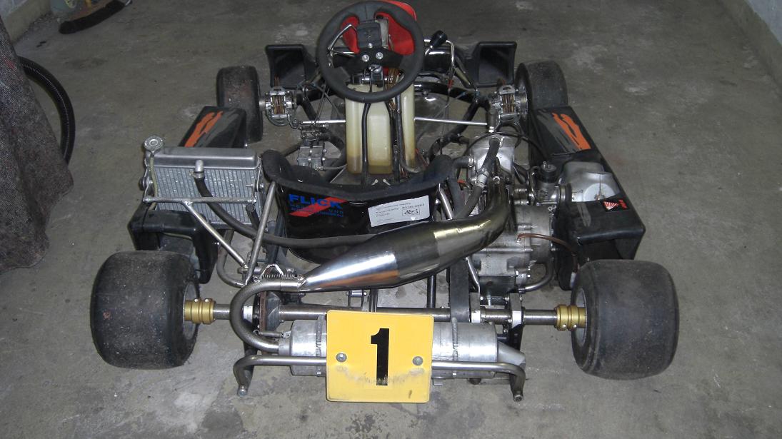

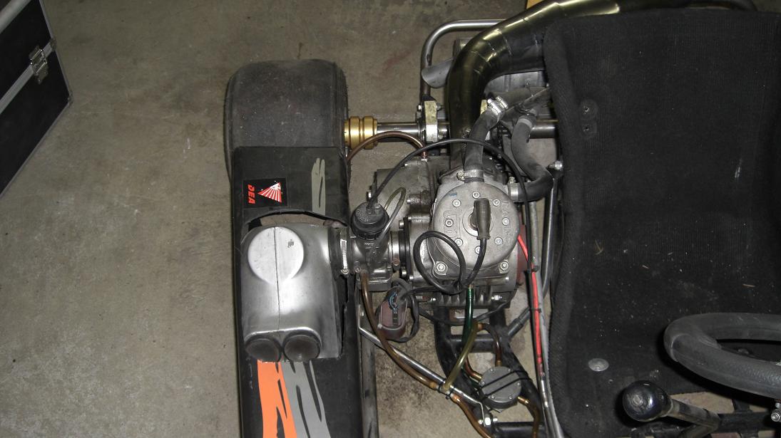

Hallo Gemeinde!
ich habe seit neuestem ein Kart von dem ich leider sogut wie gar nichts weiß.
ich weiß nur das es ein 6Gang Kart ist mit TM Motor.
Vielleicht könnt Ihr mir ja weiterhelfen.
Ich wollte erstmal gern wissen was ich für ein Chassis habe und vorallem was für einen Motor.
Der Motor ist ein TM, aber ccm und Leistung sind unbekannt
Es steht KV 1878 auf dem Motorblock.
Da gibts drei Ausgleichsbehälter von denne ich nicht weiß wofür sie sind. Einer gehört wohl zum Kühler. Geht ein Schlauch vom Kühler rein. Einer ist an der Kurbelwellenentlüftung(?) angeschlossen und halb voll mit "roter Soße" . Der dritte behälter ist am Lenkrad und eine Leitung führt zum Tank. Wofür sind die ganzen Behälter?
Desweiteren habe ich einen Drehzahlmesser der nicht funktioniert. Es steht OPPAMA Pulse Engine Tachometer PET-2000 drauf. Wer kann mir sagen was das Teil alles kann?
danke schon mal

Sieht wie ein CRG aus. Aber weiss nicht genau.
Ist ca von 2000 oder evtl auch etwas älter.
Hat ne 40er Achse und sieht doch brauchbar aus..
Motor ist ein TM KV92 oder 95. Hat 125ccm und um die 40PS
Als Drehschieber ist der recht aggressiv und schnell. Dafür etwas unelastisch.
Jedenfalls gutes Hobby Kart zum Rumheizen. Hab was ähnliches aber mit TM cross.
