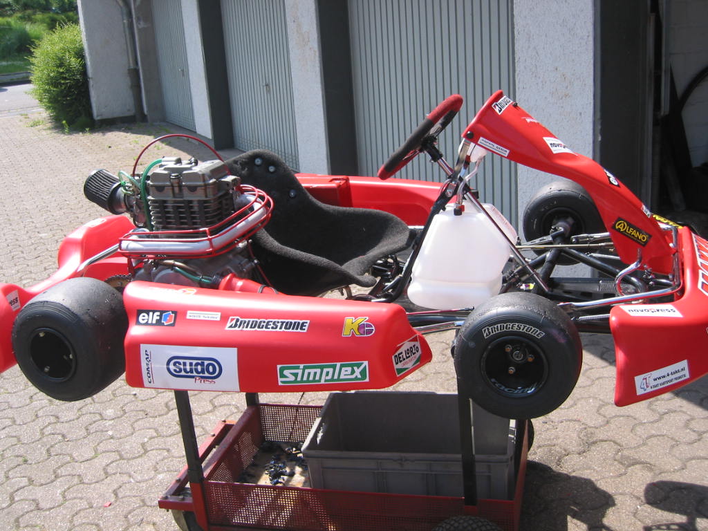

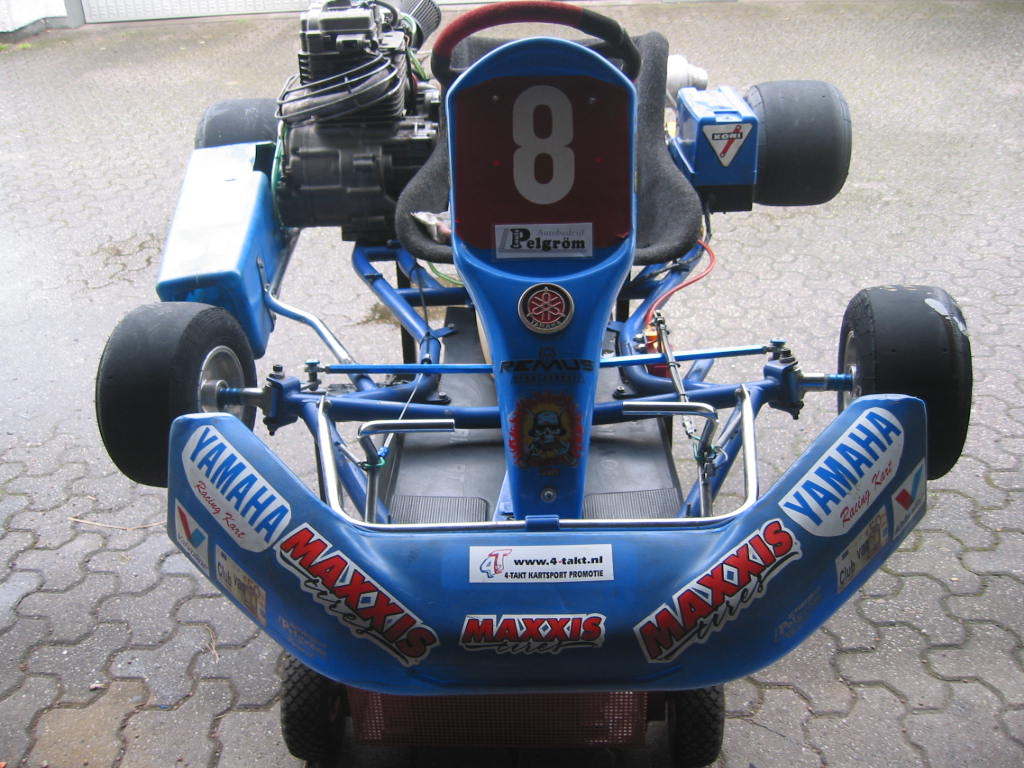

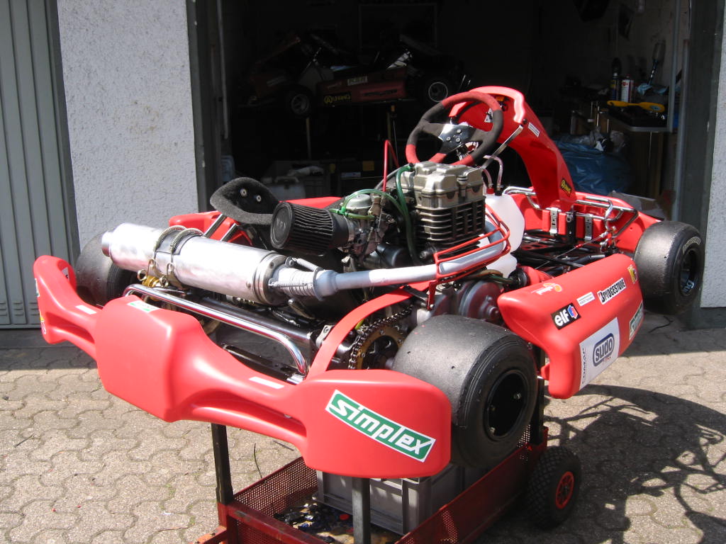

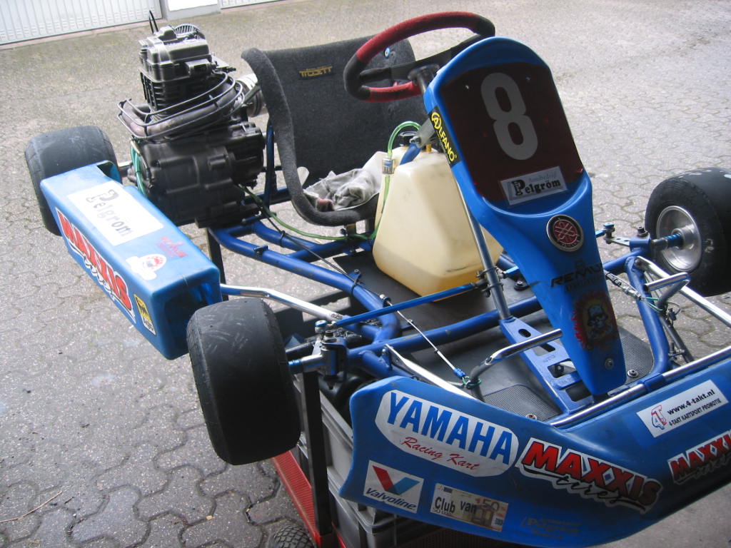

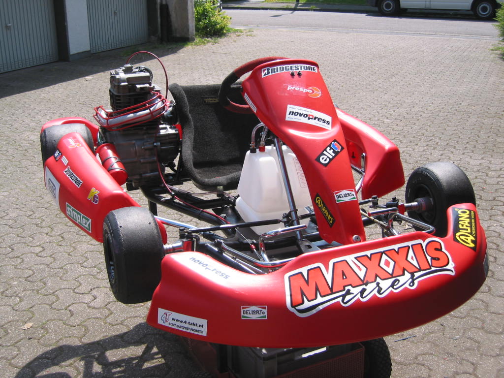

Hier paar Bilder von das Kart Vorher und wie er Jetzt aussieht!
Vorher nachher von mein Kart
- powerspayk
- Beiträge: 2001
- Wohnort: Duisburg
So mein kart ist fertig ein KombiKart mit ein FK 250 der erste Luftgekühlter Eco-Motor 31 PS der Motor soll abgehen wie Post
- Franks Kart 006.jpg (145.79 KiB) 1303 mal betrachtet
- Franks Kart 002.jpg (168.02 KiB) 1306 mal betrachtet
- Franks Kart 001.jpg (153.07 KiB) 1319 mal betrachtet
- 002.jpg (159.26 KiB) 1269 mal betrachtet
- 001.jpg (154.03 KiB) 1278 mal betrachtet

Aha...so sieht das aus.....
Der Motor ist ne Rarität. Is Dir ja wohl klar.
Das muss tatsächlich das Modell des Eco sein , wo die den eigentlichen Eco draus entwickelt haben....
Wofür war das Ding? Schon fürn Kart?
Aber völlig anders wie der aktuelle Eco.Auch das Gehäuse...alles anders.
Aber tu Dir einen Gefallen
Mach die Aufkleber wieder ab
Dat sieht nicht aus. Die schöne neue Verkleidung. Wenn man kein komplettes Set hat , ist am besten , man nimmt nur ein oder 2 kleine und richtig gute bzw klassische wie Koni zB
Und sonst lieber nackt.
Ich hab das auch immer so gemacht und daraus was ich hatte am Outfit rumgestrickt....aber das is nix.
Wenn ...dann muss es richtig Old School sein. Altes Chassis, alte verkleidung, altes Desingn mit Aufklebern von Koni, Castrol und die üblichen Verdächtigen von damals....

Diese Yamaha FK 250 Motoren hingen in 2003 unter Enduros die hier in Europa nie verkauft worden sind.
Wie vieles kommt dieser Motor aus der USA dar Wirt der schon Jahre erfolgreich eingesetzt, ein sehr großer Händler in Holland verkaufte diese Motoren als Eco Motoren!
Jahr danach kam der Wassergekühlter Eco mit den Kawazaki Zylinder auf der Markt mit viele Probleme und sehr unzuverlässig, Leider ist wen ein guter Motor ersetzt Wirt und der Nachfolger ist nix, kommt der gute nicht mehr zurück
schade ?(

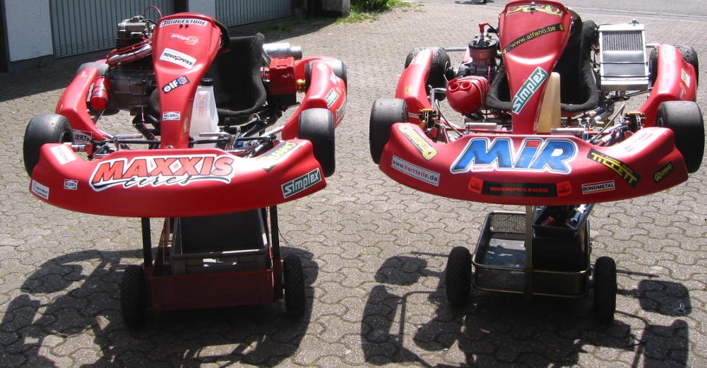

Nun Ralf ich finde diese Aufkleber persönlich schöner als die originaler Satz von Kombikart und es gibt jetzt 2 von diese karts gucke mal
Mal sehen wie mir 4 Takt fahren gefällt, sonst muss das Kart Leider von mir gehen!!!
schade ?(

das Kart sieht super aus.
Jetz zum Motor Yamaha ja es ist ein 250TT R aus dem Yamaha regal sparte enduro.
bei diesem handelt es sich um die erste entwicklung (Schuurmman Holland) dieser hat auch den EcoMotor 250 entwickelt.
Die angeprisene ps 31 stimmen nicht.
Es sind 27 ps bei 8500 u/min (max drehzahlen 10500 und mit einem Mikuni 32mm Vergaser.
Bei der ersten serie hat man das getriebe einfach entfernt und eine Fliehkraftkupplung eingebaut
Dies ist die basis für die zukunft des Kartsport.
In Japan kann man den noch kaufen mit einigen tech anpassungen.
Ich persönlich verstehen den Preis leider nicht 58000 Jen
Lass uns wissen wie er geht.
ciao ZCORSE 8)
