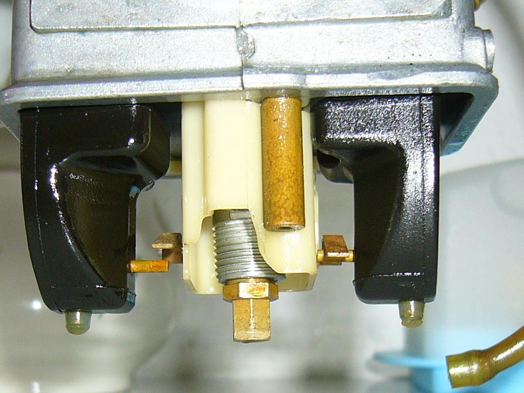

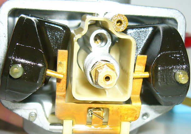

Doch wenn ich meine schwimmer betrachte , glaub ich schon gar nicht mehr , das ich da ne neue Pumpe brauch.
Das sie ungleichmässig hängen ist ja egal aber schliessen müssen die doch syncron.
Könnt ihr da was erkennen? was nicht gut ausssieht?
Ist auch alles ganz rauh am Messing. Wrd ich jetzt auseinander bauen und saubermachen. (Düse hatte ich aber vorher schon innen saubergemacht und geglättet, falls da rauh war)

- Schwimmer Mechanik unten.jpg (71.35 KiB) 673 mal betrachtet
- Schwimmer Mechanik.jpg (142.96 KiB) 672 mal betrachtet

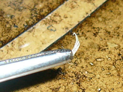

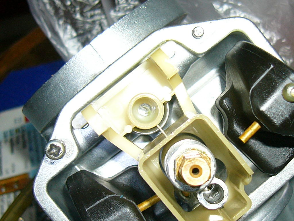

Hab wohl schon was gefunden. Schau mal was unter der spitze des Schwimmernadelventils , war!
Das ist Plastik von den Stoppern ...wo die Schwimmer dran laufen....einer ist was angefressen...Davon is das.

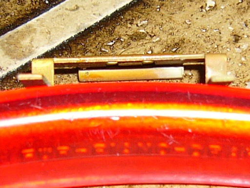

Und guck ma wie ungleichmässig der Hebel is. Da schliesst auch nix gleichmässig.

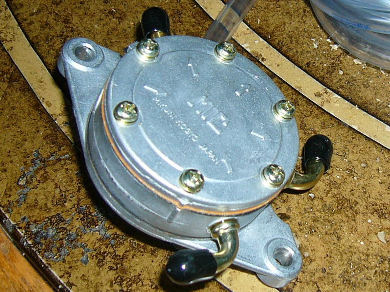

Ich schätze , das wars. Hab aber trotzdem ne andere Pumpe. Nagelneu.
Hoffentlich geht das jetzt.
Also die neue Pumpe jetzt mit einem Ausgang direkt an den Vergaser und mit dem anderen direkt in den Tank.
Das wars, oder? Ansonsten keine Rückläufe mehr , ne?
Den Schlauch mit dem Schlitz dran und unten der ist verschlossen(So wars ja auch)
Den unteren Ausgang gibts bei Dello nicht. Das ist nur bei Mikuni so. Hab schon bei anderem Schalter geguckt.
Wofür das ist , weiss der teufel...
Oder der detlef...Mist , das der jetzt nicht mehr da is.

- neue Pumpe.jpg (155.92 KiB) 647 mal betrachtet
- ungleichmässig.jpg (60.42 KiB) 651 mal betrachtet
- Fremdkörper_2.jpg (63.08 KiB) 649 mal betrachtet
- Fremdkörper_1.jpg (163.85 KiB) 658 mal betrachtet
