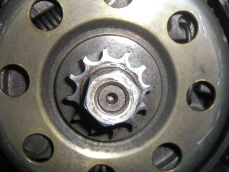

Sollte ich das Ritzel schon tauschen ? Die Zähne sind nicht mehr ganz gerade....siehe Foto...
- CIMG2584.jpg (61.45 KiB) 738 mal betrachtet

Wenn das Kettenrad und die Kette noch gut sind und sauber laufen würd ich es drin lassen.

sofor tauschen.
damit ruinierst du dir nur deine kette und damit auch das kettenblatt.
dann wirs wieder teuer.

ich würde da ein neues drauf hauen..die kosten doch nicht viel

Ritzel sofort tauschen!

jo,
das solltest du sofort tauschen.
das gefährliche ist nämlich das sich das nicht gleichmäßig abnutzt. das geht ab einem gewissen punkt rasend schnell....und dann stehst du auf der bahn und hast keine ersatzglocke dabei...
aber nicht vergessen, die mutter mit schraubensicherung sichern.
du solltest auch darauf achten das das ritzel dann auch wieder rund läuft...
demontieren kannst du das ganze mit hilfe eines kolbenblockierdorns für ein paar euro falls du keinen hast.
ich habemir zwar eine vorrichting zum wechseln gebaut, doch ich hatte ich als es nötig war verlegt...
habe dann das alte ritzel bei montierter klocke in den schraubsock gespannt, und dann mit einem körner die mutter gelöst, weil ich keinen schlüssel oder nuss zur hand hatte.
das gleiche wieder zum montieren. ist optisch für die mutter nicht so schön, aber zur not geht das.... und natürlich obacht beim einspannen des ritzels...

Falls du auf die Schnelle keinen Blockierdorn hast dann klemm einfach nen Bolzen oä. in die Löcher der Kupplungsglocke
