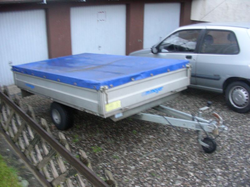

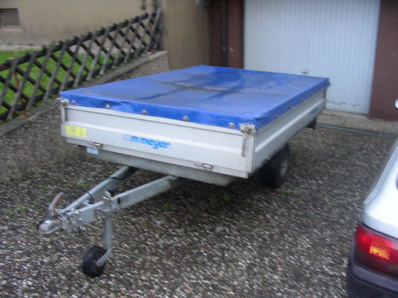

Ich hab mir auch gerade ein neues Spielzeug auf den Hof gestellt.
Da werd ich demnächst auch mit dem Umbau anfangen.
Es sollen 2 Karts übereinander rein, und vorne ne kleine Werkbank.
Soll auch ein geschlossener Kasten werden.
Innenmaße sind 1500mm x 2500mm, also beste Voraussetzungen für mein Vorhaben.
Der ein oder andere hier wird den Hänger kennen. :rolleyes:
Gruß Katana

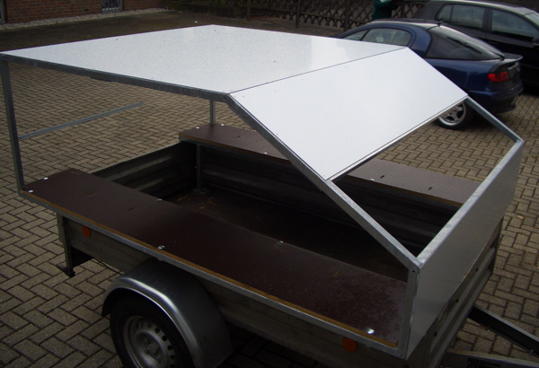

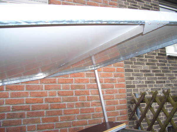

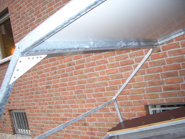

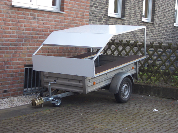

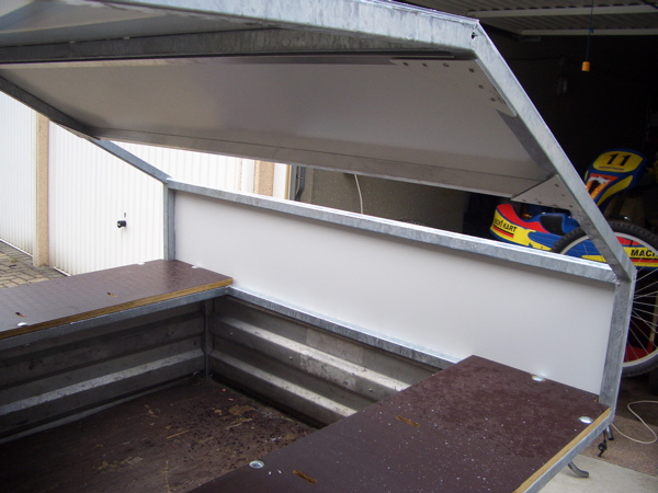

Also, habe Dibond jetzt bekommen. QM-Preis war recht günstig, dafür musste ich Weiß nehmen und leider haben die hier und da ein paar Kratzer. Dafür hat mich die Verkleidung geschnitten (bis auf die Schräge) auch nur 100 Euro plus Porto gekostet.
Hier ein paar Bilder:
JC1300
Beiträge: 758
Wohnort: Köln
Winterzeit = Umbauzeit :)
Beitrag von JC1300 »
Ich habe die Platten geklebt (So weißer Kleber ähnlich Silikon, kann aber geschliffen und lackiert werden - glaube ist so etwas ähnliches wie Sikaflex) und dann mit Blindnieten mit Senkkopf vernietet. Verstrebungen werden mit Dibond-Dreiecken á la Pehaha vernietet.
Vorne mache ich mir eine Klappe rein, damit ich den Anhänger leichter beladen kann und besser an das Kart rankomme.
