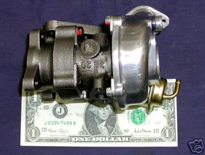

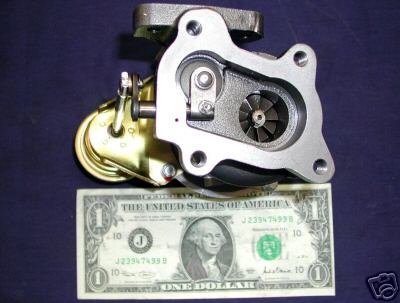

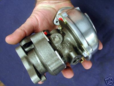

Die Idee hatte ich neulich auch mal. Ist mir aber leider zu teuer weil ein Turbo in der Größe wie ich ihn für meinen GX 200 bräuchte ~500$ kosten würde und bei uns bekommt man die meines Wissens gar nicht.
Wenn alles klappt dann kommen noch ein paar Bilder von dem Turbo.
MfG Geggo
[img]dd_1.jpg[/img]
[img]a9_1.jpg[/img]
[img]26_1.jpg[/img]

- dd_1.jpg (24.04 KiB) 1217 mal betrachtet
- a9_1.jpg (20.26 KiB) 1223 mal betrachtet
- 26_1.jpg (23.2 KiB) 1226 mal betrachtet

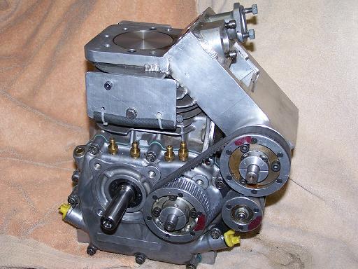

Ey =) her mit! Wo gibt es den Turbolader? Das wollte ich schon immer mal machen so einen kleinen (200ccm vielleicht) 4 Takter auf Turbo umbauen.

- G200_Turbo_mod1.jpg (57 KiB) 1101 mal betrachtet

RE: turbolader
Der Leistungsverlust durch den Antrieb eines Rootsgebläses ist recht hoch, ich bin eigentlich nicht so der Fan von dieser Technik. Bei Einzylindermotoren mit wenig Drehzahl, die früh Druck bekommen sollen ... recht interessant ... Aber wo bekommt man eine kleine Rootspuste oder alternative Kompressoren her, ohne das die gleich den Preis des Motors übersteigen? Die Dinger sind nicht gerade günstiger als Turbos ...
