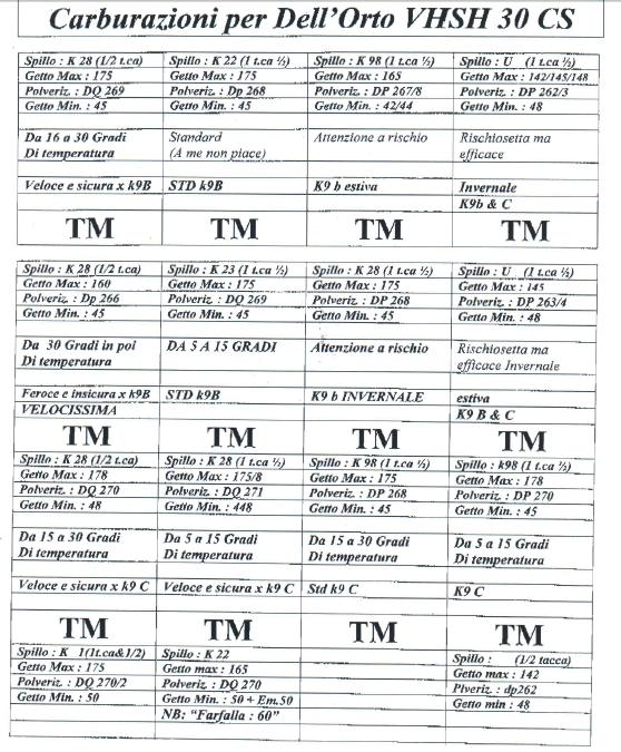

@blitz:
Dieses Thema ist so komplex, dass es als Anfänger FAQ wohl kaum zu betrachten ist, da wirst du mir sicherlich zustimmen.
Die Gefahr hier als Anfänger einen gravierenden Fehler zu machen, ist sicherlich größer, als zu Beginn alles richtig zu machen.
Um den Motor nicht total zu stressen ist es häufig sinnvoll, das Vergasersetup auf die Standardparameter (bei TMK9C/KZ10: DP268,K98, HD 180, LDE/LD=60/60) zu setzen, inkl. aller Verstellschrauben.
Was die Rundenzeit anbetrifft, wird sich diese Leistungsreduzierung, bei den wenigsten negativ auswirken.
-> damit sollte sich das Thema Grundbestückung/Vergasersetup für den reinen Anfänger (Blitz?),erledigt haben, mit dem Resultat, dass der Neuling wohl nie einen Motorschaden erleiden wird und sich aufs fahren konzentrieren kann. Die obige Bestückung gillt übrigens auch für TM Clone
(bsp. LKE K10)
-> für den fortgeschrittenen und ambitionierten Schaltkartfahrer eignen sich die Tips von Patric (karkar) hervorragend, vorausgesetzt das Motor-Setup weicht nicht zu stark vom Seriensetup ab.
Im beigefügten Attachment sind nochmal einige Setups aufgelistet, die sicherlich hilfreich sein können. (Zündzeitpunkt 1.5-1.6) Brennraumvolumen+Membrankasten standard.
Leo.org bietet auch Italienisch ;)
-> wer noch mehr erreichen möchte, der wird an Detonationsmesser, Lambda, Abgastemperatur und Luftdruckmesser sicherlich nicht vorbeikommen. Damit wären die 3 Motorschäden dich ich gestern in Kerpen gesehen habe, mit Sicherheit nicht passiert!
so far....
