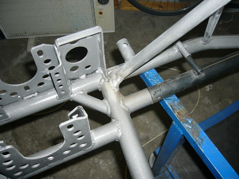

Schade, das du den Hintern nicht fotografiert hast---den vom Kart
Die Querholme können dazwischengeschweißt sein.
Wenn der Rahmen hinten---am Popo offen ist, kannst ihm eine Einlauf verpassen.
Ich hatte bei meinem Glück, das es das linke Rohr war (hinten offen)
Bei dem rechten Rohr kommt der Bogen zum Stabi ;(
Das wäre es dann gewesen ;(
Guck doch mal , FOTO !!!, wie das hinten weitergeht.
Was abtrennen, nur zum füllen?????
Das wird ein Fass ohne Boden.
Die Risse sind genau unter der Motorklammer, richtig?
Das weißt du auch nicht, ob das Chassis sich verbogen hat.
Riss ist allerdings sehr geschlossen.
Erst einen V-förmig einschleifen, Chassis runterdrücken, das der andere Riss ganz zugeht, die Stelle heften.
Dann andere Seite schleifen und heften.
Dann schön schweißen, und leider wegen Bock, planschleifen.
Oder laaange Kette nehmen.
Scheiß Spiel Ralf ;(
Gut wäre noch mal ein Foto vom Rest hinten.

Den Bruch etwas auffeilen oder flexen dann schweißen. Wenn die Schweißnaht nicht stören tut (Motorhalter) dann nicht ab schleifen. Dadurch wird sie nur schwächer. Wenn möglich würde ich ein Dreieck einschweißen. 4mm Blech zw. Lagerbock und Rohr.

Schweissen am Rahmen
Oh, Danke. Das ist aber nettes Angebot. Leider zu spät. :rolleyes:
Muss mich wohl grad ausgelogt haben als Du das geschrieben hast. Dachte: jetzt auf Antwort warten dauert erstma.
Jetzt ist fast fertig. Bin nur eben was futtern bevor ich umfall da unten. Und dann mach ich das fertig. Sitzstrebe ist schon drin und eine Naht ist fertig.
Ich hab gedacht das man nix von hinten durchschieben kann weil da die Nähte nach innen ragen(von der Kreutzung dahinter)
Aber innen geht das problemlos. Hab ein Rohr durchgeschoben. Perfekte Passung. Von ner Fahrad Sattel stütze. Passt echt hundertpro
Aber aussen ist ein problem. Krieg den Konus vom Auffahrschutz nicht raus.
Ist festgewachsen da drin. Hab schon gekloppt wie ein Blöder. nix geht da.
Scheisse
das wär ja auch wieder zu einfach gewesen.
Also ...etwas Geduld. Bin nachher mit Bildern wieder da. Ich mach jetzt nur die zweite Naht von aussen( Auffüllen und schleifen)
Wenn euch noch was einfällt wie man den Konus da raus kriegt,..... wär ja beser als ein Stück VA Blech drüber schweissen.
Tja, was soll man machen...muss ja fertig werden.
Hab zwar selber keine Möhren gefuttert aber der arme hase ist gestern opperiert worden und jetzt tut ihm sein maul weh und er will keine Möhre mehr fressen. Musste ich mich auch noch drum kümmern....
Aber jetzt ist erstma fertich
Bilder sind kacke...ich weiss :rolleyes: Aber mach ma in den dunklen Loch ein anständiges Foto ohne Blitzlicht. Mit Blitz erkennste da gar nix.
na ja. is aber OK, glaub ich. Die Stütze hat ich im Schrott liegen
Glück gehabt. Aber eben nur eine Seite. Krieg den verdammten Konus nicht raus. Is da seit 99 drin und nicht bewegt worden. Und Blech geht gar nicht. brauch den Platz unbedingt. Wird sonst noch komplizierter meine ganzen Motoren da drauf zu wechseln.
Ich kipp erstma WD in das Rohr und probier morgem nochma den konus zu lösen.
Mann ...ich hätt echt nicht gedacht was da alles im Arsch ist ...was ich nicht geahnt hab 8o
Alle beide Sitzstreben waren ja auch völlig ohne Wirkung....fast
Das mit dem Auseinander bauen und strahlen lassen war total spontan, abend um 10. Um 12 wars dann auseinander.
Kann mich nur selbst beglückwünschen das ich das gemacht hab :rolleyes:
