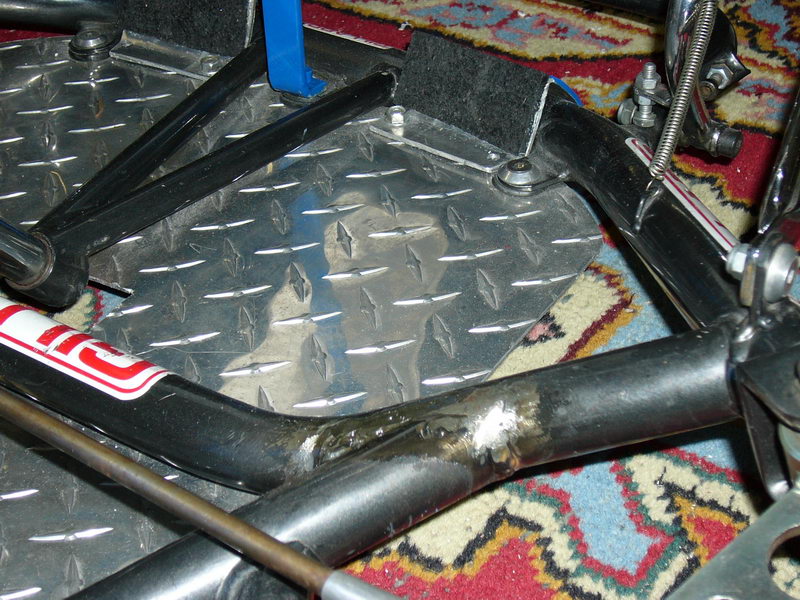

Würde auch gern die beiden Stellen vorne verstärken...oh da brauch ich wohl Foto für.....
hmmmmm....moment
so, so sieht das aus........ :rolleyes:
Cool ne, :D
Hat der "sympathische Schrauber " :evil: :evil:in Büren gemacht.
Eigentlich schon Sachbeschädigung :tongue:
Aber hält schon lange. Waren nur winzige Haarrisse oben auf der naht gewesen. Hat dann nur drübergeschweisst bzw versucht bzw verbrochen..
jetzt dachte ich das vieleicht ein ganz kleines Dreieckkchen da drin stabilisieren würde. An der stelle darf sich nix verwinden...oder etwa doch?
Was haltet ihr von der Sache? Was würdet ihr machen..... damit?

Das gehört einfach mit einen Schutzgasschweißgerät und hochwertigem und zugfestem Schweißdraht wieder sauber geschweißt.
Vorher natürlich diese nicht ganz optimale Schweißnaht per Flex entfernen und ggf. das Material vor dem Schweißen etwas vorwärmen und nachher nochmal per Wärmebehandlung entspannen.

Die alte schweiß naht muss raus getrennt werden, der neue sweiss darf nicht auf ein alte schweiß naht liegen.
Und bevor du schweiß vorglühen und da nach ausglühen sonst gehen die Spannungen nicht raus, und das ist wichtig.
Ist nicht einfach wen es Professional gemacht muss werden.
Ich bin gelernter Schweißer mit schein, und ich mache es selber nicht ich bringe rahmen weg.

Hi Ralf,
...nicht schön, aber sollte seinen Zweck erfüllen.... 8)
normalerweise sollte man bei Haarrissen folgendermaßen vorgehen:
Lack und alle anderen "Fremdstoffe" sorgfältig entfernen....
dann den Haarriß V- förmig einflexen, wobei NICHT durch das gesamte Material geflext werden sollte, sondern etwa 1/3 des Materials erhalten bleiben sollte....
anschließend mit Schutzgas eine Naht darüber legen und alles was "zu hoch" kommt nach dem Abkühlen wegflexen. Auf diese Weise wird der Rahmen wieder miteinander verbunden und nicht nur Material aufgebracht.
Dieses Vorgehen verlangt jedoch etwas Übung beim Schweissen, sonst ist ganz schnell ein Loch im Rahmen und das ist gar nicht gut. Schweisst man andererseits mit zu wenig Ampere oder zu vorsichtig, findet nicht die Eerforderliche Materialverschmelzung statt, sprich man "klebt"nur, was wiederum nicht hält....
Grundsätzlich kannst Du den Rahmen mit "normalem Schweißdraht (SGII) schweißen.
Sollte hier im Forum jemand sein, der eventuell die Materialgüte von Kartrahmen kennt, wäre es super wenn Ihr hier postet welche Schweißdrahtgüte sinnvoll ist....

Ralf bring der rahmen besser weg zu eine richtige Werkstat, grade ein Kart rahmen schweiße muss gut geschehen.
Er wirt viel erzählt wen der tag lang ist, wen das nicht gut gemacht wirt ist dein rahmen schrot.
Die Stabilität geht aus der rahmen wen du das falsch machst, und der rahmen lässt sich nicht mehr fahren.

Ich habs wie Ranger schrieb gemacht. Ich hatte noch das Glück, das ich durch ein offenes Ende ein Stück 28er Rohr bis zum Bruch schieben konnte. Durch Bohrlöcher diese Rohr verschweißt.
Ich hab noch aus alter Tradition, an den Enden des Risses je eine Bohrung gesetzt. Riss V-förmig geschliffen.
Schweißstrom hoch-Drahtzufuhr runter.
Um zu schweißen und nicht zu kleben. Zuviel Draht macht ne wulstige Naht.
Tropfenweise geschweißt, nicht durchgezogen. So--wie die org. Nähte sind.
Eine optisch gute Naht braucht und sollte nicht verschliffen werden.
Wer es absolut professionell haben möchte, sollte damit zu Hetschel oder KSN usw gehen.
Meine Schweißungen haben bislang gehalten, heißt aber nicht, das sie es ewig tun werden.
Ich kenne deine Schweißkünste nicht, viel Versuche hast du allerdings nicht.
Üb mal an ähnlichem Rohr mit den Stromstärken.
Glück auf :D :D :D

Ob ein Rahmen von 1985 oder 2002 das ist doch egal, wen die stelle auf das bild nicht fachmännisch geschweißt wirt ist die Stabilität aus der rahmen.
So viel Profi seit ihr hoffen licht doch oder?

Jemand der schweißen gelernt hat kann das ohne Probleme schweißen. Ich hatte auch einen Riss an einer tragenden Stelle, mit Schutzgas geschweist und kein Ding, hält! 8)

Auf jeden Fall mach eins schon ma nicht. Nämlich Dreiecke einschweissen. Ist wohl doch besser im Stahlbau aufgehoben das Rezept.
Jetzt ist jedenfalls klar das ich da nicht ma eben drüberschweissen kann.
Ich würd es wohl nur noch schlechter machen. jetzt hält das Mistding ja erstaunlich gut. Soll man kaum glauben :D
Allerdings haben wie es ja auch so gemacht mit ganz feinem Einfeilen und dann Material in diese ritze verschmelzen. Den ganzen Sau da drüber hat der dann noch zusätzlich gemacht. Hab das ja schon geglättet. Sah erheblich schlimmer aus. Doch das erste material ist gut eingeschmolzen. Nicht geklebt.Da bin ich sicher.War ja dabei.
Daher lass ich es jetzt doch so und werd höchsten mal ne gelegenheit ergreifen wenn sich das so ergibt, das das Kart ma in der nähe von nen 1a Schweisser samt Gerät steht. Da wird dann spontan repariert :D
