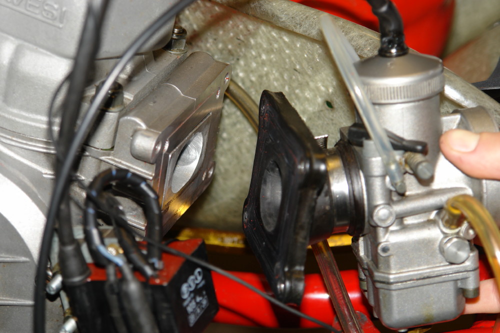

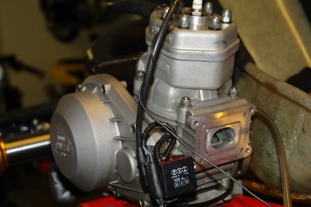

Ich hatte heute meinen Pavesimotor offen, aber zwischen dem Membrankasten und dem Vergaserflansch ist die Dichtung kaputt. Jetzt ist meine Frage ob es egal ist ob man eine Dichtung aus Papier ausschneidet, oder ob mann Dichtpaste verwendet.
mfg leo

Papier nun nicht gerade aber Pappe geht. Nimmst einfach so ein Papp Hefter von der Schule und schneidest es aus.
Brauchst nicht extra wieder die Dichtmasse drauf machen, macht meiner meinung nach eh zuviel Sauerei.

Was wie?? Dichtung kaputt?? Da gehört KEINE rein. Der Vergaserflansch is aus Gummi und dichtet somit ab!!!! Da brauchste weder Dichtmasse noch sonst was andres reinschmieren oder reinbauen, alles schön sauber machen und zusammenbauen, fertig.

also so wies jetzt aussieht einfach zusammenbauen ( Bild )

jo so isses!!
Der flansch ist die Dichtung.
Bau da bloß nichts zwischen, wenn er dir hinter Versager Falschluft zieht geht er fest ;) VORSICHT
