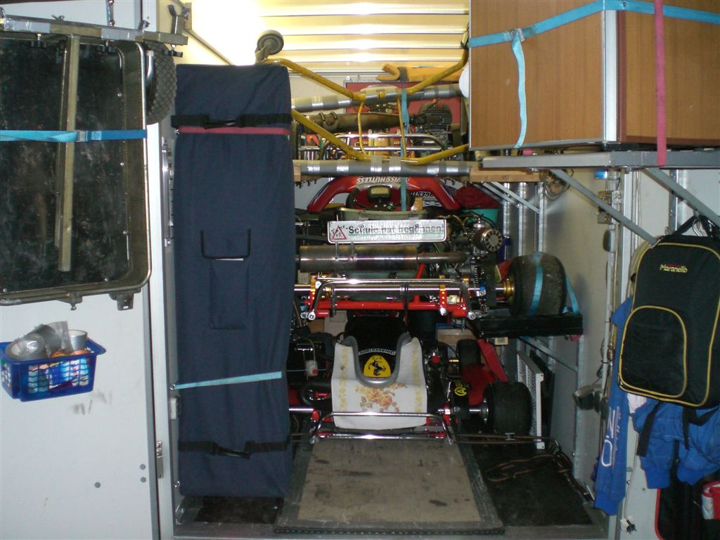

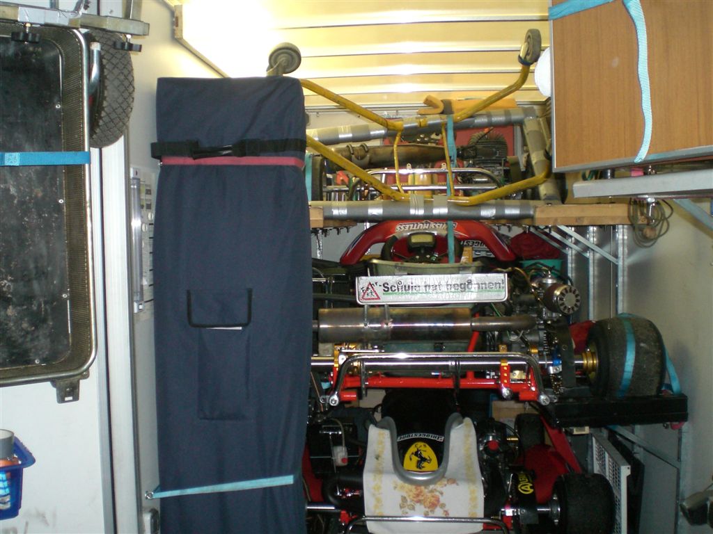

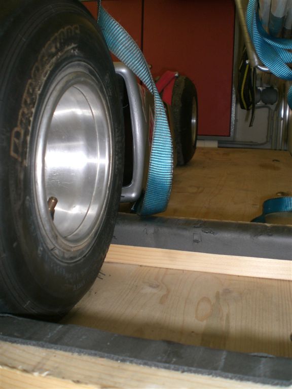

@David
habe jetzt zwar nicht alles verfolgt, aber glaube mir, die alten Hasen haben Recht.
Ich denke mal, Du machst Dir keinen Begriff davon, wenn bei einer Vollbremsung, im schlimmsten Falle bei einem Unfall, sich unzureichend gesicherte Ladung zu Geschossen entwickeln.
Im Ernst, setze Dich mal mit Deinem Physiklehrer in Verbindung, spreche ihn darauf an, welche Kräfte wirken. Dann macht ihr ne nette Schulstunde daraus, Du kannst was über Dein Hobby erzählen, und alle lernen mit Spaß dabei.
Anbei ein paar Bilder auf die Schnelle, wie wir unseren Krempel verzurren,
Wenn gewünscht, mache ich gerne genauere Bilder, wenn der Hänger leer ist.
Und die Spritkanister und der Werkzeugkasten, was auf den Bildern noch fehlt. wird auch noch festgebunden.

Mein Schlusswort dazu und dann geb ichs endgültig auf.
Min 4 !!!!! stabile Gurte.
Nicht 1 Gurt quer rüber :]
An jedem Achsende 1 Gurt.
Scheuert sich einer durch, reißt, was auch immer sind noch 3 in Reserve.
Nur jeweils 1 Gurt quer ist grob fahrlässig, reißt einer, ist Vorder-oder Hinterbau ungesichert.
