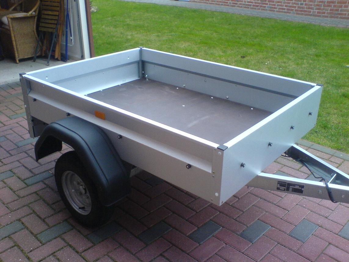

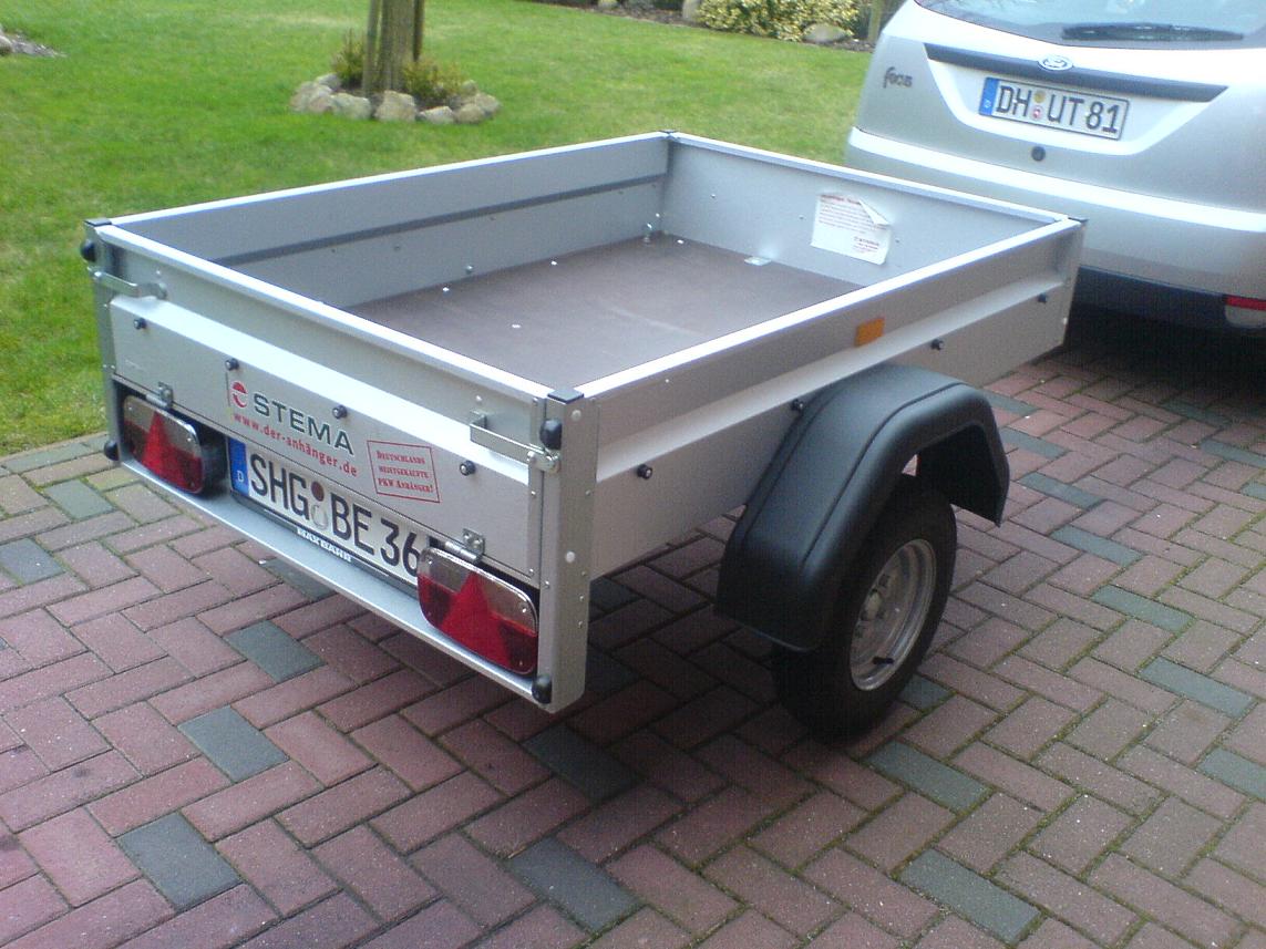

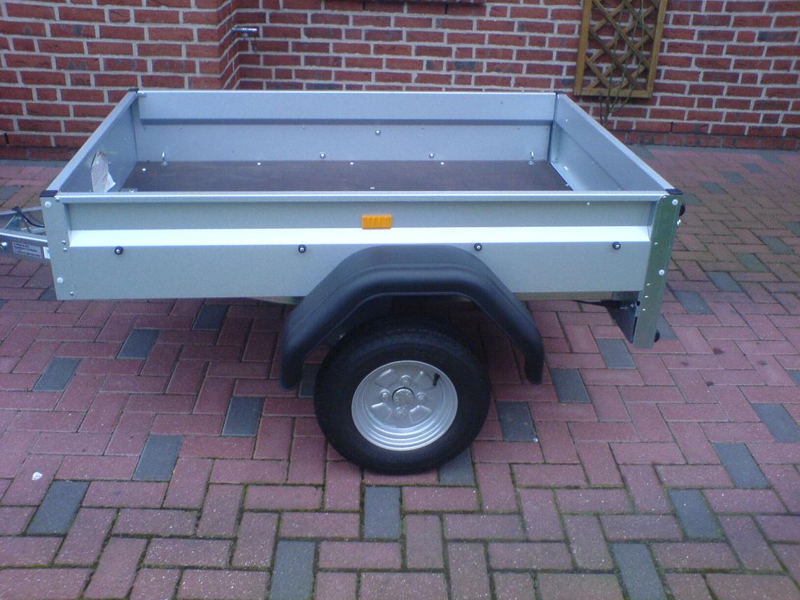

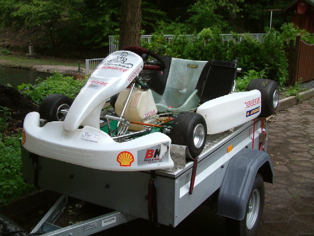

Wollte euch mal unseren neuen Anhänger vorstellen!Haben jetzt endlich nen eigenen!
Also er ist von der Marke STEMA (marktführend)
Erstzulassung 04/2007
Zuladung: 550kg
Zustand: wie neu !

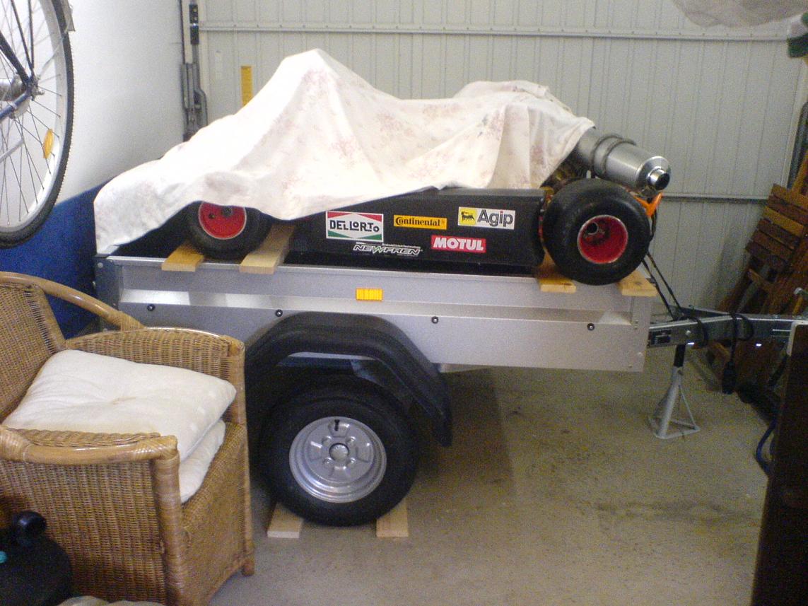

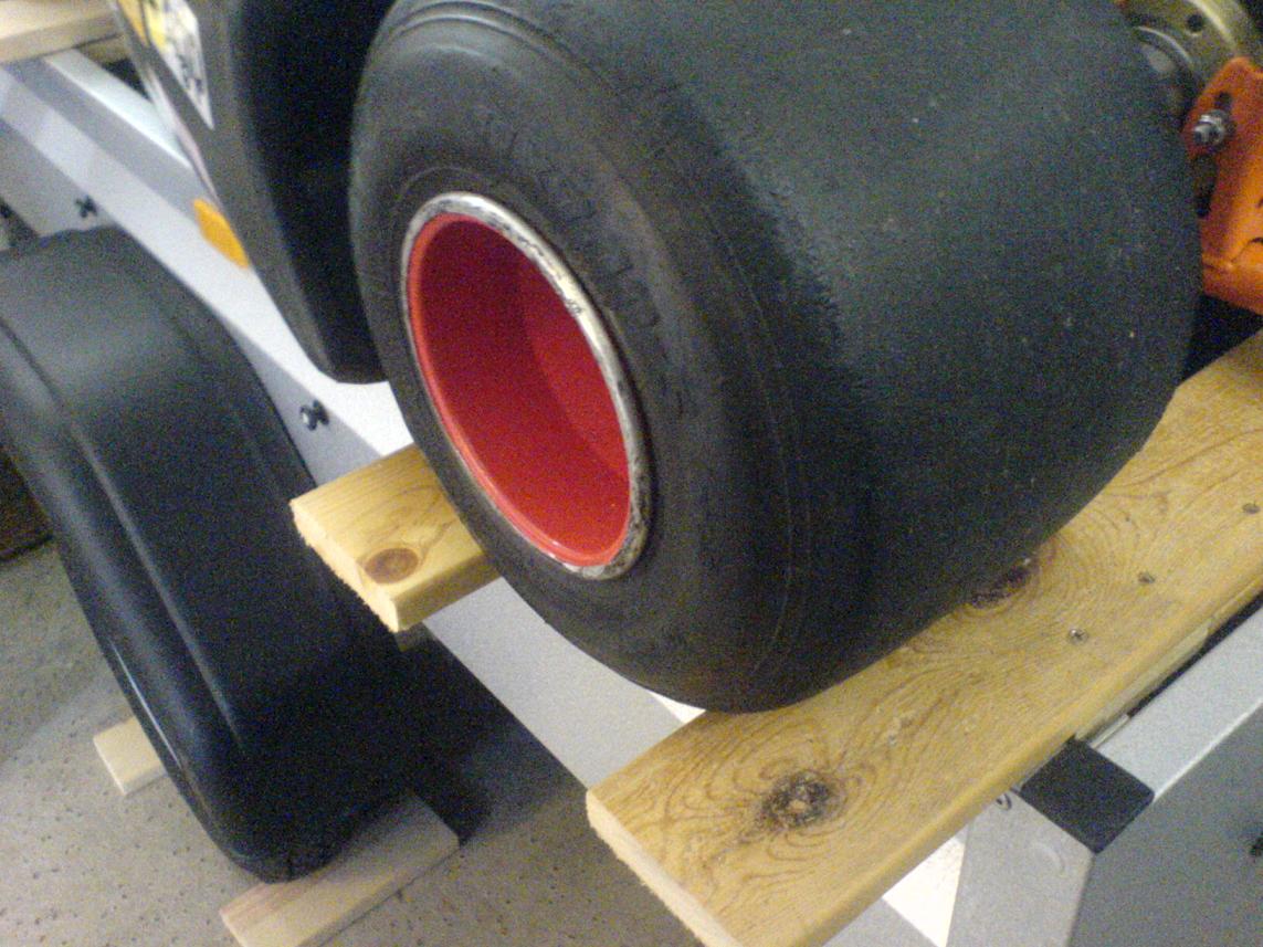

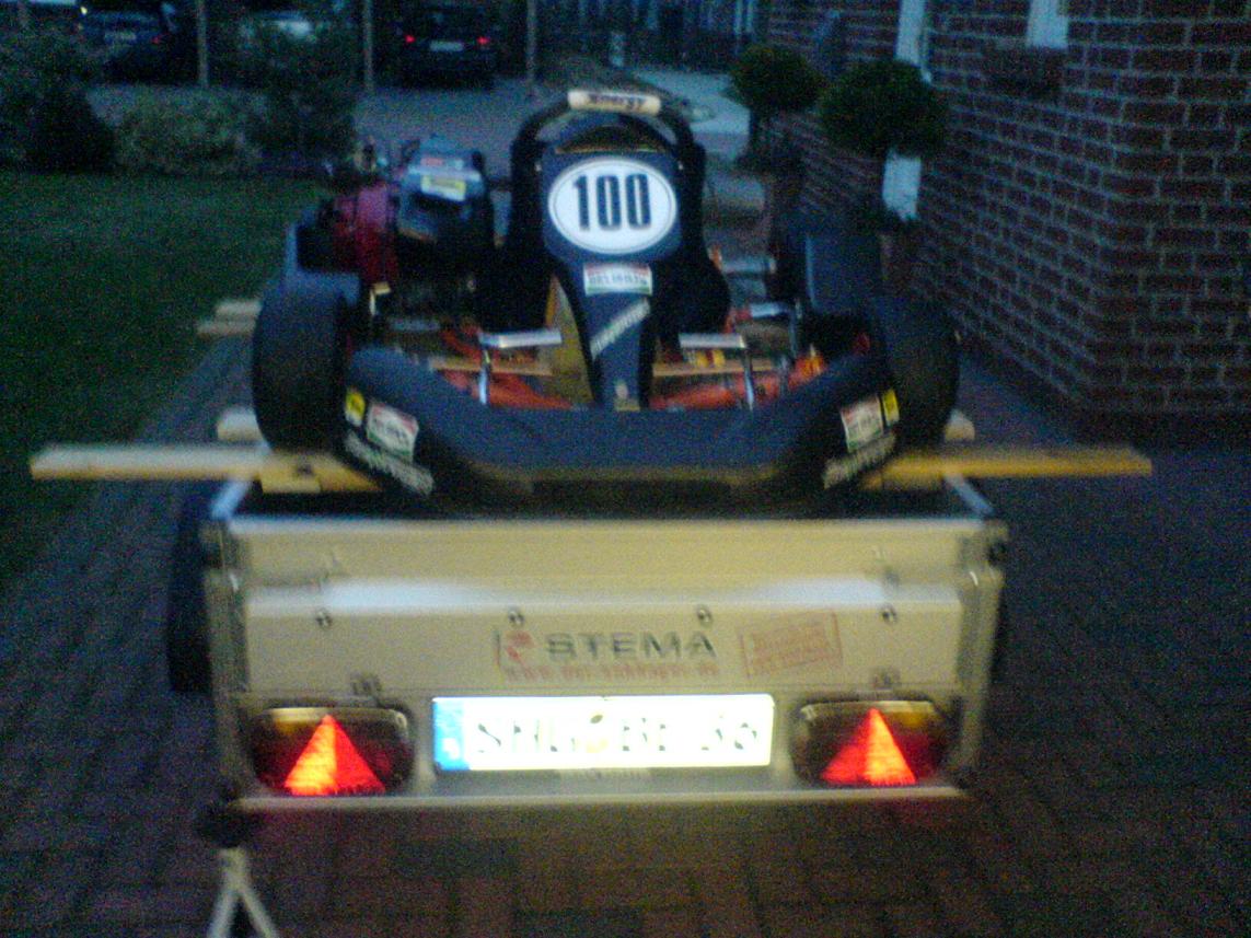

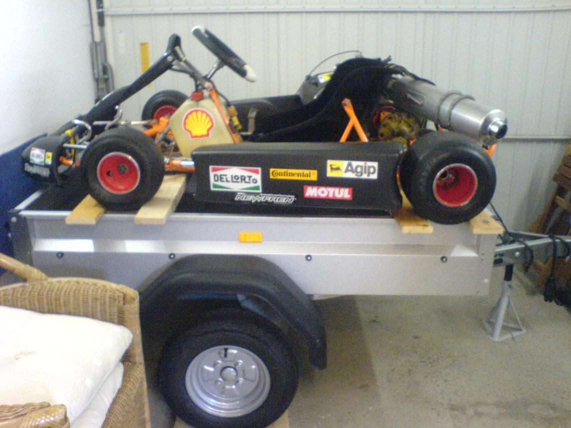

Ja wir wollen ihn nun zu einem Kartanhänger umbauen! Wir haben uns überlegt eine große (oder 2 kleine) Platten aus Holz auf den Hänger zu bauen! Das was ihr auf den Bildern seht ist nur eine übergangslösung ;) Hättet ihr noch tricks und Tipps wie man ihn sonst noch umbauen könnte??
Grüße, David
PS: Das was noch übersteht ist schon abgesägt und wie gesagt nur ne übergangslösung ;)

Ich hab mich mit dem Thema Anhänger eingehend beschäftigt.
Da ich unbedingt wollte, daß das Kart komplett im AH ist, hab ich mich für einen sogenannten "Hochlader" entschieden. Das sind die Dinger, die meist ganz kleine Räder komplett unter der Plattform /Ladefläche haben. Hier kannste mal gucken und sicher auch noch Ideen "klauen" (ist ausdrücklich erlaubt ;) )
Mein AH-Umbau (noch in arbeit)
Aber gut - jetzt hast Du den, und das ist auch eine Lösung die sehr häufig genutzt wird.
Deine geplanten Platten solltest Du so festmachen, daß man sie aufklappen kann wenn das Kart nicht draufsteht. Dann hast Du unten enorm viel Stauraum für alles andere.
Dann solltest Du Dir überlegen, daß Kart nicht nur auf den Platten zu befestigen sondern wenigstens 2-3 Gurte vom Kart direkt an den AH zu machen damit es Dir bei ner starkem Bremsung nicht abhaut. Gut wären auch ein paar Fix-Punkte für die Reifen - so ne art Keil wo die Reifen eben drinstehen - das stabilisiert das Ganze auch nochmal.
Und auf jeden Fall wür ich ne Plane über das Ganze machen. Zum einen Sifft Dir das Kart während der Fahrt nicht zu (der Dreck der vom Zugfahrzeug hochgeschleudert wird - besonders wenns regnet) und zum anderen kann das Kart auf der Bahn, wenns mal nicht gerade benutzt wird vom Staub nicht so eingedreckt werden...vorbeifahrende Autos usw.
Wenn die Platte drauf ist solltest Du mal beim TüV vorbeifahren...sicher ist sicher. Die haben zwar immer was zu meckern, aber jetzt ist es ein "SDAH offener Kasten" laut Papiere...könnte sein daß die da lieber "SDAH geschlossener Kasten" sehen wollen weil das Ding ja wie ein Deckel ist.

hallo ruppi! genau so hab ich mir das auch schon vorgestellt nur ohne plane und tüv eintragung ^^
platte drauf schaniere ran und dann kann man es auf und zu machen und unten noch reifen oder sonstwas reinpacken! ausbuchtungen für die reifen hab ich mir auch schon gedacht und mit spanngurte verzurren sowieso... genau so hab ich mir das gedacht! mal sehen was draus wird ;)
noch ein edit:
wir haben uns speziell für so einen anhänger entschieden da mein vater meinte das wir dann damit auch mal möbel odersowas transpirtieren könnten ( :] ) aber so ist er halt ;)
edit2: mist wieder was vergessen:
was für eine plane schlägst du vor? LKW plane? sollte nicht zu teuer sein..

Die Plane eben nur zum Schutz vor Dreck und Steinschlägen während der Fahrt. Auf der Autobahn, wo man ja was flotter unterwegs ist - auch wenns regnet, sifft Dir das Kart völlig ein. Da darfste erstmal putzen.
Das mit dem TüV würde ich schon machen...so kannste bei ner Kontrolle nachweisen daß das alles zugelassen ist - die Polizei ist derzeit scharf hinter so Sachen wie "Ladungssicherung" hinterher...und wenn denen das nicht passt und Du hast keine Zulassung dafür dann zahlst Du.
Theoretisch kann man so einen AH auch als Sportanhänger zulassen. D.h. grünes Nummernschild - keine Steuern usw...aber das lohnt sich in dieser Kategorie finanziell nicht und man könnte ihn nie mal für was anderes nutzen.
Niveau ist keine Handcreme und bitte die FORUMS-REGELN lesen und beachten. ;)

Als Plane reicht im Grunde das Zeug, was jeder Baumarkt für kleines Geld hat - da gibts welche, die haben rundherum verstärkte Ösen eingearbeitet. Ich glaub in blau, grau und grün gibts die für unter 20 Euro.(je nach Größe) Sind recht dünne Gewebeplanen - völlig ausreichend und recht stabil. Gut zu befestigen durch die Ösen und in alle Größen verfügbar.
LKW-Plane: zu teuer und zu schwer.
Das mit dem "für was anderes nutzen" machen viele so - ist eben praktisch. Und Du glaubst gar nicht, wie oft man froh ist so nen AH in der Hinterhand zu haben.
Ich kann meinen AH garantiert nicht mehr anderweitig nutzen - das ist am Ende ein spezieller Kartanhänger. Ich hab aber den Vorteil noch nen zweiten zu haben...eben für den anderen Kram ;)

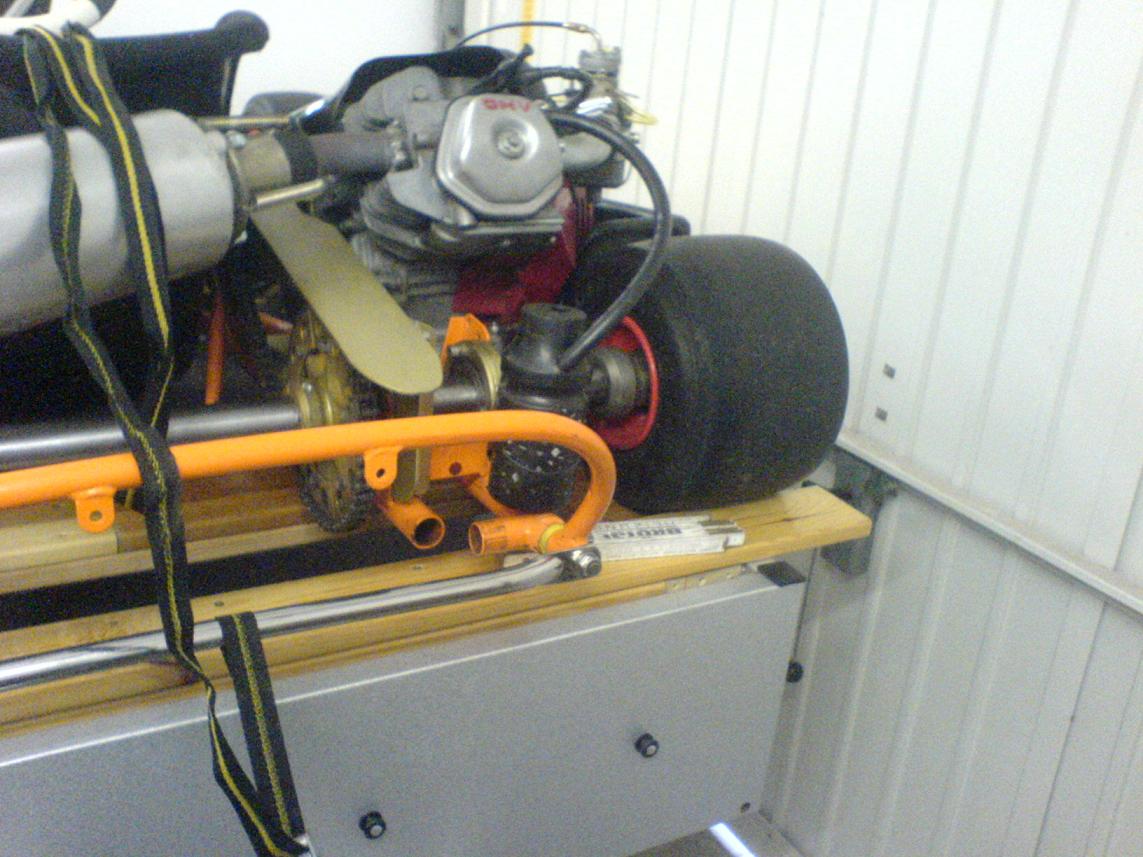

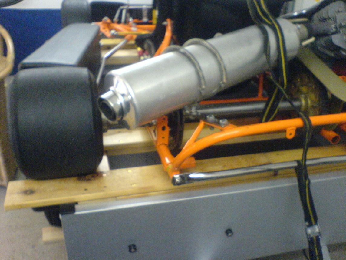

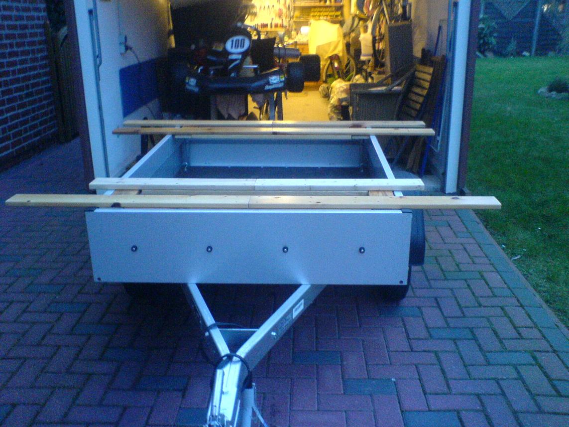

ich füge mal noch ein paar bilder ein wie wir es jetzt gemacht haben (war eben in der garage)
aber is wie gesagt erstmal provisorisch gemacht.. ;)

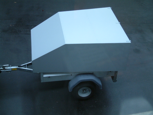

Hab die Bilder gefunden.
Deine Lösung ist ne NOTLÖSUNG.
Mit dem geschlossenen Deckel war mein Stema vorletztes Jahr, das blaue Kart mit offenem Kasten ist Totos Version mit so Blechschalen. Der Kleine Silberkasten ist der Stema dann mit Aufbau.
Toto 200kb.jpg (174.5 KiB) 2010 mal betrachtet
Stema 200kb.jpg (198.28 KiB) 2024 mal betrachtet

variante 1 gefällt mir am besten davon ich zeigs gleich mal vattern...
hast du davon vielleicht noch mehr bilder??
also hab vattern das jetzt gezeigt er hat gefragt was du unter dem riffelblech gemacht hast ob das ne holzplatte ist wo du einfach riffelblech draufgemacht hast oder was das ist? und wie du das festgemacht hast! und ob du da schaniere drangebaut hast oder nicht? Er meinte er würde das genau so machen wollen!
und dann hab ich ihm gesagt das man dem tüv das vorführen soll hat er gesagt wieso meckern die das das oben drauf steht oder was? also ruppi dein einsatz ist nochmal gefragt;)
noch ein edit sry:
peter hast du vielleicht sogar noch den aufbau vom vorletzten jahr?? :D
Zuletzt geändert von KartfahrerDavid am 24.02.2008, 17:36, insgesamt 3-mal geändert.

wir haben auch einen Kasten gebaut, erst für ein Kart reinzustellen, und eins drauf. Jetzt sind Wir gerade am umbauen das Zwei reinpassen. Hier mal ein Link von unserem ersten Umbau. Ist von unserer Homepage. Schau´s dir mal an.
