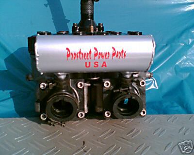

Ich habe damals der 350 RD Motor auf ein SuperKart gefahren auch kein Stress gehabt!
Wir haben damals auch dieses System gebaut, jetz hat das ein nur anderer nahmen aber das kommt von der Yamaha 125YZ von bj 1981

@Frank das sieht brauchbar aus....aber garantiert nicht original und stark modifiziert. Nicht mit meinen Schnöden mikunis zu vergleichen, glaub ich.
aber der punkt ist: Es gibt mehrere geeignete Vergaser. Die sind in dieser eigenschaft wohl unterschiedlich. Manche Vergaser hatten ja auch in motorrädern Probleme mit Sprit. und in rennmaschinen hatte man schon lange spezielle typen mit eben Powerjet und anderen Optimierungen.
jetzt wissen wie aber nun ma nicht genau welche gehen und welche nicht.
nur Mikuni TMX ist schon ma sicher.
und wenn man im Ebay welche sucht , ist die Chance gross, Mist zu kaufen , der dann auch nicht geht.
Und neu is nicht drin. nur guter gebrauchter. Also muss ich eben versuchen hier schon ma klarzumachen was ich dann genau brauch
