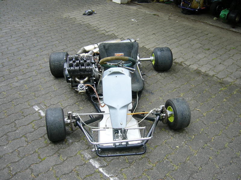

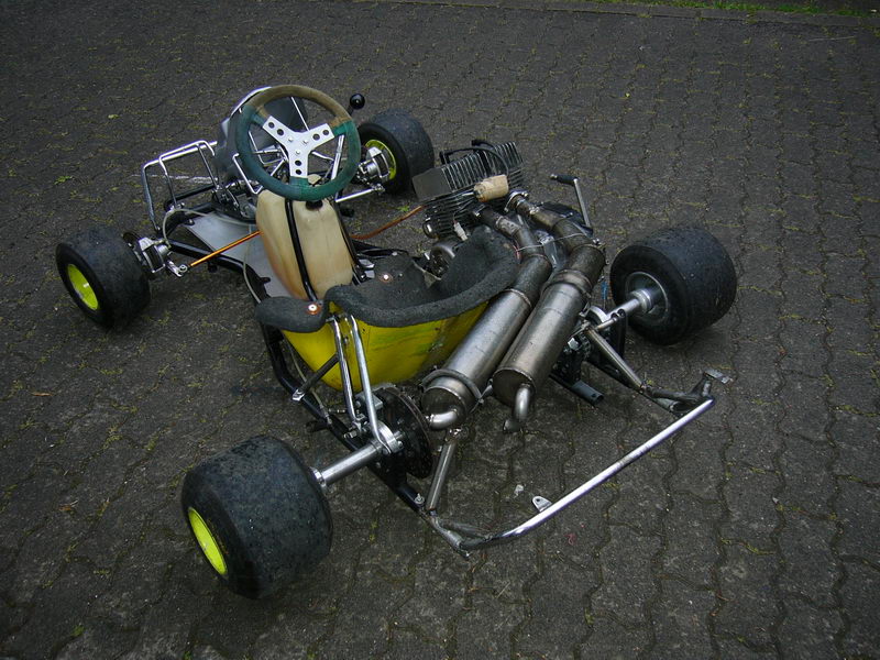

Schaut mal was ich mit meinem Kollegen Alex gebastelt hab.
Zählt der jetzt als Oldi..oder was .. :D
motor ist von 1977. Gibt noch frühere...
Besitzt eine kontaktlose Zündung sowie einige Umbaumassnahmen fürs kart. Die Zylinder sind gedreht um solch einen schönen Auspuff zu realisieren und den vergaser vorn einstellen zu können. Es handelt sich dabei um meinen 33er formel k Ibea. Allerdings messen wir 27mm am Venturi....
Der motor lief heute erstemal aus eigner Kraft. Gestern hatten wir die Zündung mit bisschen Sprit im Zyl getestet.
Schlecht an zu kriegen. Aber als er lief , gings im Stand jedenfalls super mit dem Ibea. ich hoffe das es unter last genauso ist.
Wenn ja, ist diese art der gemischaufbereitung ideal. Perfekt einzustellen , wie ein 100er ;)
Drückt mir die daumen. brauch noch Mach 1 motorklammern...Dann gehts los zur ersten probefahrt.
der Sound ist schon ma der hammer. Liegt an den genialen Pötten. Sind aus V2A und natürlich mit Gegenkonus versehen. die Rohrbögen , hinten , kommen natürlich ab . Es wird noch ein Superbike Dämpfer quer darunter liegen und mit den Pötten verbunden.
Ist leider sonst höllisch laut. Aber geiler sound... :tongue: 8)
später werden dann mal die 250er zylinder gegen die 350er getauscht und das Ganze feingetunt.
Für den Fall das mir die serienmässigen ca 30PS bald nicht reichen ;)
Ein bisschen Luft ist also noch nach oben..
Wie findet ihr das Teil?
gruss ralf

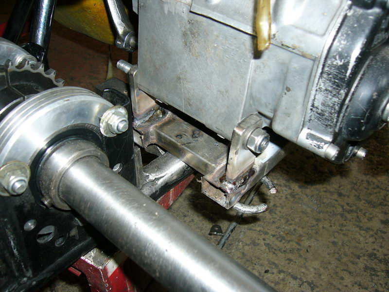

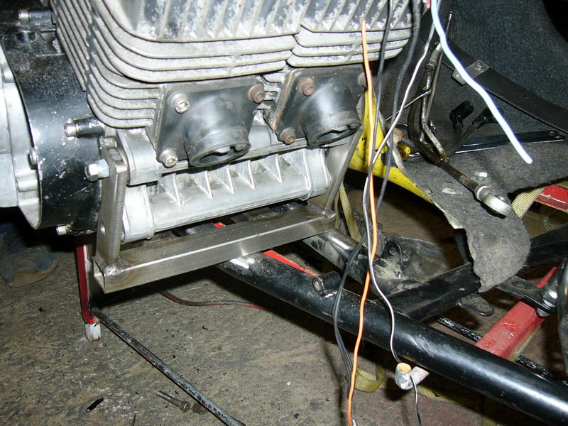

Na bitte sieht ja schon klasse aus. Aber wir brauchen mehr Bilder :tongue: zb. von der Motorhalterung usw. :rolleyes:
MFG Detlev

kein ding.......
Aber gerne... ;)
sieht aus der Nähe schon bisschen nach selbermachen aus... ;)
Aber ist mein erstes :D
der Halter liegt da aufm gillard nur so drauf. wir haben ihn noch modifiziert damit der motor noch tiefer liegt. Hab leider kein Foto von der Befestigung der oberen Klammer_Stücke-die mussten wir teilen und an den halter schweissen da ja die breite so mistig ist. mach ich später noch ma Fotos weil der eh noch ma runter mus. ich krieg nämlich die garage nicht die ich eigentlich mieten wollte. jetzt muss das ding wieder in keller. und mit motor ist der zu schwer. muss also zum runter und rauftragen wieder runter.
Habe jetzt bei Hetschel 120mm klammern bestellt. Sind morgen da. und morgen sind auch noch welche fertig , die ich bei einer schlosserei machen lass. mit genau 115mm.
morgen brüllt das Teil. Müssen aber noch die Kupplung machen. Ausserdem scheint die nicht richtig zu trennen. Wir hoffen das es nur verklebtes Öl ist vom jahrelangem Stehen. Ansonsten ..... :rolleyes:
Was kostet ne Kupplung wohl..... :rolleyes:

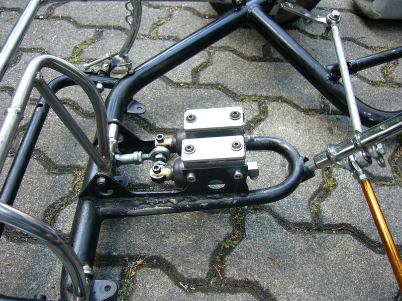

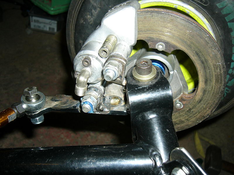

Yamaha Bremse vorn 1.jpg (108.03 KiB) 1379 mal betrachtet
Yamaha Hetschel HBZs.jpg (112.03 KiB) 1388 mal betrachtet
Schalter halter.jpg (174.27 KiB) 1406 mal betrachtet
Yamaha Halter vorn.jpg (142.22 KiB) 1388 mal betrachtet
Yamaha halter 2.jpg (110.58 KiB) 1387 mal betrachtet
Zuletzt geändert von Rabbitracer am 24.07.2007, 13:27, insgesamt 1-mal geändert.

@Rabbitracer
Also das kann ich mir auch nicht vorstellen, bei den TZ 250/350 wurden auch 2x38mm Vergaser gefahren. Mein TM 125 hatte auch einen 38mm Vergaser, also was solls. Aber frage mal Robert, vielleicht hat der noch einen von seinem Jetski da. Andernfalls mal bei Ebay bei den Teilen schauen.
Motorhalter ist doch klasse geworden, halten muss er schön kommt später. :tongue: :tongue: :tongue:
