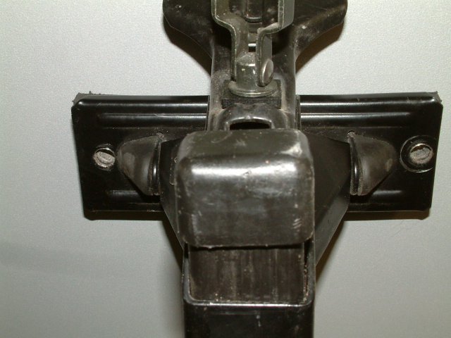

So Tiiiiiescher
hab gestern noch den alten Träger entstaubt und geblitzt.
War dann aber zu müde.
Das ist ein uralter A4 Träger, hat aber den Vorteil der flachen Platte.
So hatte ich das zu Beginn auf die Hängerplatte geschraubt. hatte dann aber nicht das 100% Vertrauen zu 4 M8er Schrauben. Und--das Kart muß drüber gehoben werden. Besser war die Lösung, vom Kartwagen direkt draufschieben.
Foto vom Halter.
Foto vom Halter.
- DSCF0172.jpg (125.06 KiB) 1358 mal betrachtet
