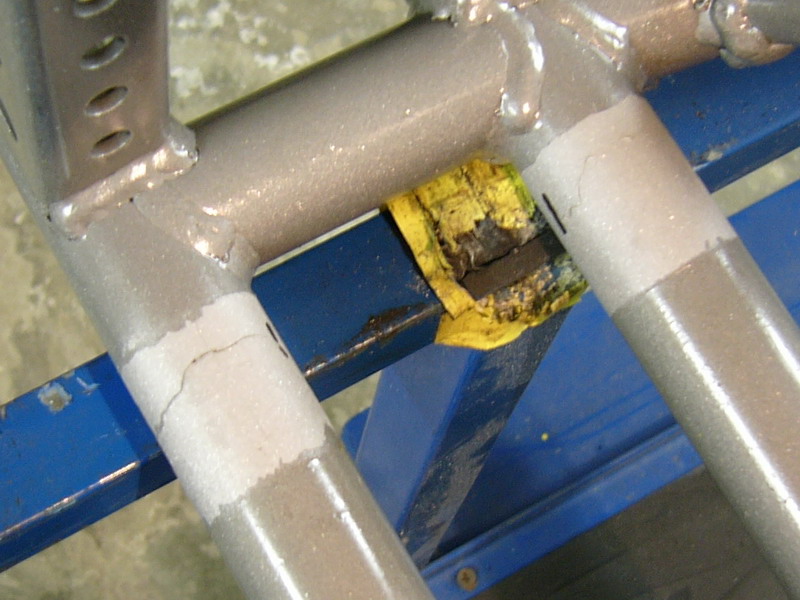

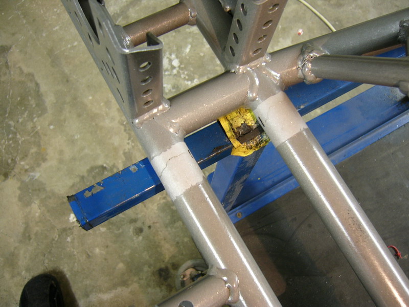

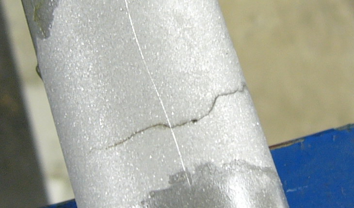

So. Ich hab paar Bilder gemacht. Hatte das Stativ vergessen und zu faul wieder hoch... :rolleyes: Is bisschen unscharf. Aber so genau ist ja auch nicht nötig.
Muss da jetzt dran....hilft alles nix :rolleyes:
ich trau mich nicht :(
bringe es nicht fertig die Rohre da raus zu sägen. Auch wenn das logisch das allerbeste wär.
Aber ma angenommen das ich mich doof wie Sau anstell oder mich das Gerät mit seinem begrenzten Power(80 A) im Stich lässt........
Dann wär die Aussenmuffe doch immer noch die beste Schadens begrenzung. Oder?
Was soll ich nehmen? Einfach Stück Blech drüberlegen. Ach ja...vorher nach Peters Methode aufschleifen, mit Dremel ,und dann mit Schweissgut füllen und verschleifen. und danach noch ein blech jeweils drüber.
Ein genau passendes Rohr drüber wär ja besser. Aber woher jetzt das Rohr und dann wie drüber kriegen. Will es einfach nicht zersägen.
Und bitte dran denken. Ich steck da jetzt echt keine Kohle mehr rein. Is der rahmen nicht wert. Der ist nur deshalb noch interssant da er von der konstruktion sehr gut fürn Umbau mit meinem 250er 2Zyl , geeignet ist. Dann muss ich da noch genug dran schweissen. ;)

Ich würd sagen, die Risse mit der Flex aufmachen, verschweissen, glatt schleifen und passende Rohrhälften drüberlegen, nach vorn ca 1cm, hinten bis an die vorhandenen Nähte. Rundrum sauber verschweißen, oder vielleicht noch besser, hartlöten damit vorne nicht geschwächt wird.
So würd ich das machen. Ohne Gewähr.

Du bist cool :D bringst ja jetzt noch ein Ding rein , wo ich gar nicht dran gedacht hab. Hartlöten.... Tja, das wär doch auch ma ne massnahme. Aber hab nur Butan brenner .Reicht eigentlich nicht zum Hartlöten.

Hi Ralf,
kennst Du keinen, der vernünftig schweissen kann?
Also von aussen ist an der Stelle schlecht.... da sitzt die Motorhalterung.....
...ich würde das mit einer ganz normalen Flexscheibe (2mm dick) aufflexen, verschweissen und dann wieder beischleifen..... fertig.
80A halte ich (bei Schutzgas!!) für ausreichend....
