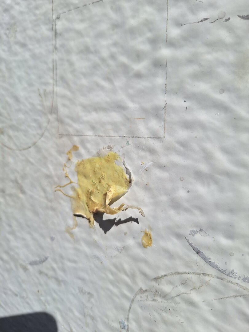

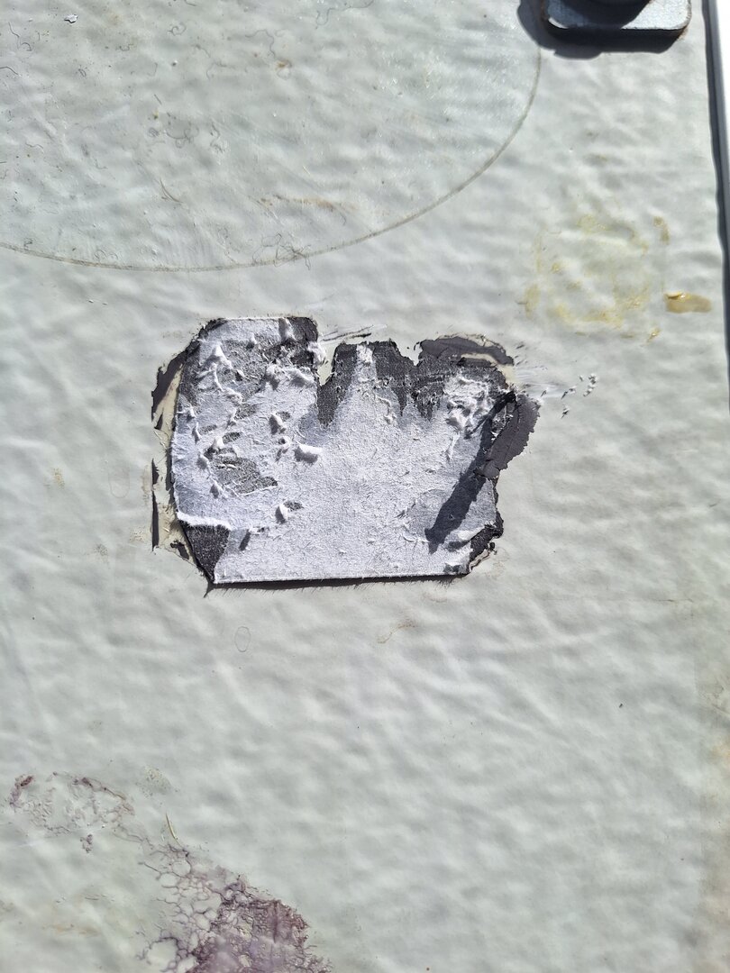

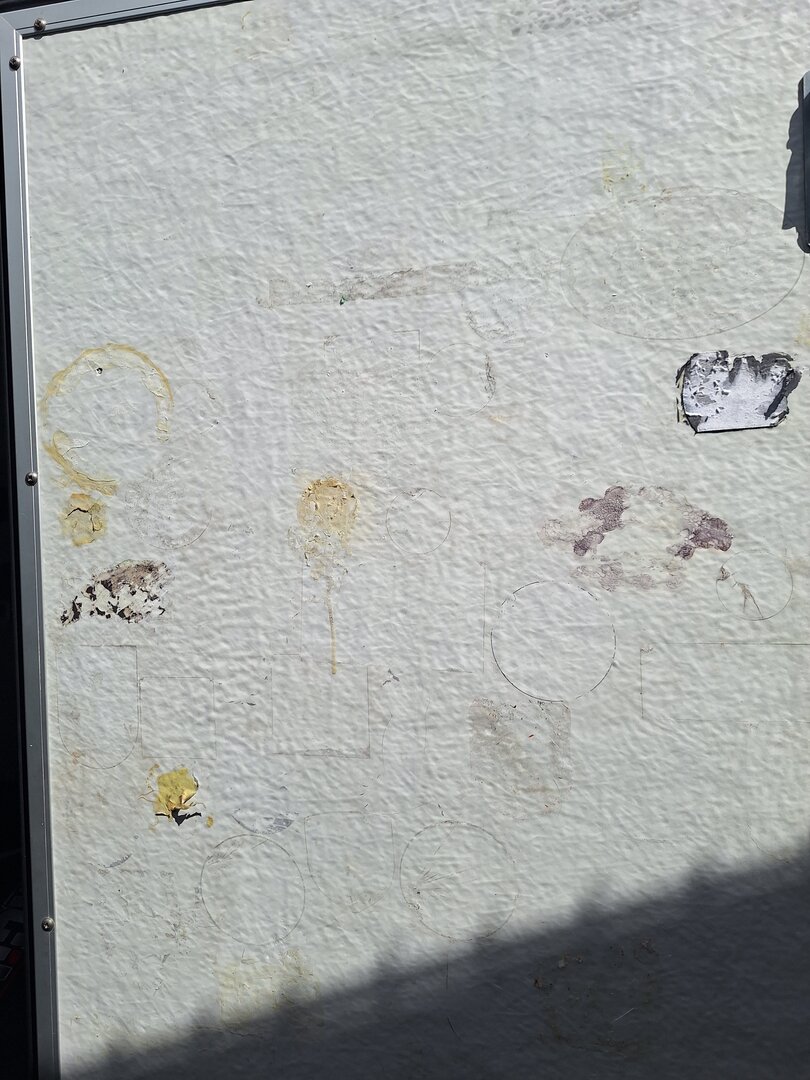

Die Türe ist mein persönlicher Hass-Gegner. Die war völlig mit Aufklebern "verziert", von Gegenden aus aller Ecken Länder, Fußballverein, allerlei Harley Gedöns bis hin zu politischen Botschaften.
Leider ließ sich nicht alles rückstandsfrei entfernen.
Also kommt da jetzt innen eine gedruckte Folie mit Logo drauf, welche die ganzen Schandflecke abdeckt.
Bis die Folie da ist, kann ich die Tür ausbauen und anschleifen.

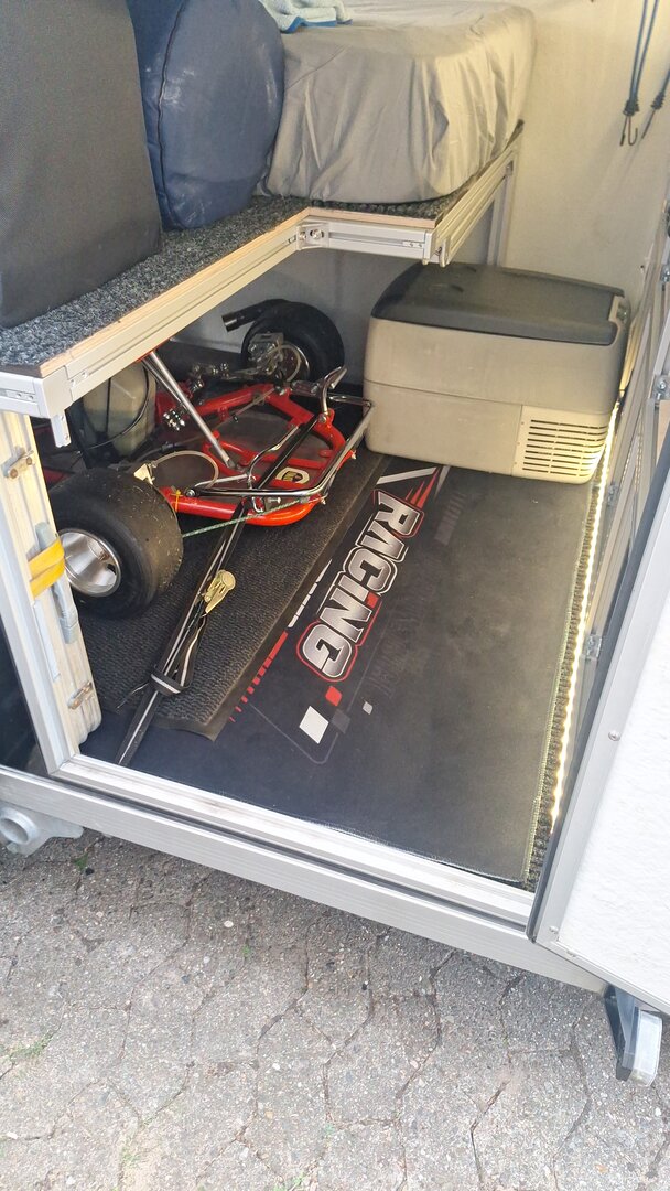

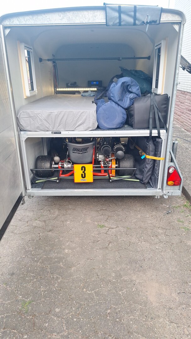

So, der Anhänger war nun letztes Wochenende das erste Mal im Einsatz.
Beladen gleicht zwar etwas dem Tetris spielen, um den wenigen Platz auszunutzen, aber alles ging rein und der Anhänger läuft auch im beladenen Zustand super entspannt hinterher.
Lässt sich wunderbar drin übernachten, weder Heizung noch Kühlbox nerven mit Geräuschen.

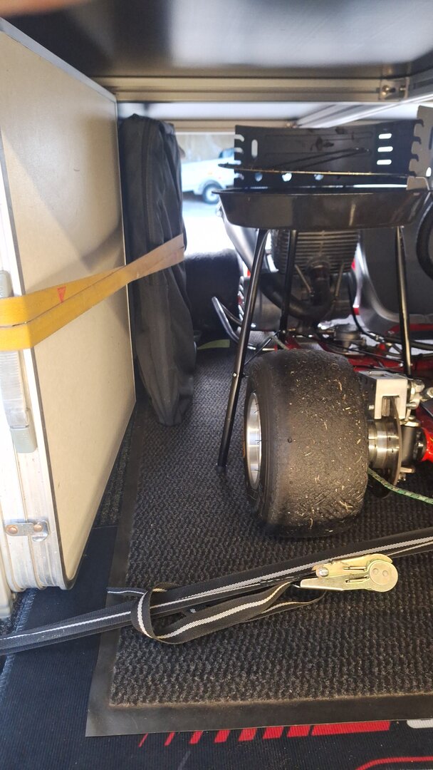

Einziger Kompromiss, mit dem ich vorerst noch leben muss, zum Verladen des Karts muss ich das Lenkrad abbauen. Da fehlen einfach zwei Zentimeter in der Plattform Höhe. Könnte ich zwar nochmal paar längere Beine drunter bauen, aber dann bekomme ich meine Eurobox oben nicht mehr aus dem Bugregal. Aber da fällt mir noch was ein.

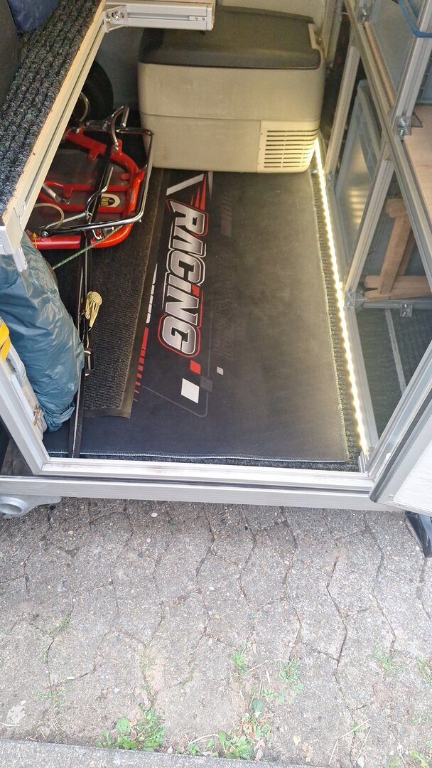

Unter der Plattform finden neben dem Kart noch ein Klapptisch mit zwei Stühlen Platz, oben neben der Matratze liegen Zelttasche und Reifentaschen. Der Kartwagen passt vorne wunderbar rein.
Werkzeug und diverse Boxen transportiere ich im Auto.
Die Feuertaufe hat er bestanden, alles dicht, alles funktioniert und ich kann mich auch drin umziehen.

Super Projekt und klasse Umsetzung. Dass das Lenkrad runter muss, ist sicher auf Dauer zu unkomfortabel - bin gespannt, wie du das löst. Dass der Anhänger mit der Spiral-Federung gut fährt, glaube ich aufs Wort. :-)

Naja, just die eine Schraube der Lenkradnabe raus machen geht ja fix.
Ich werd mal schauen, ob ich bei Auer ne etwas flachere Eurobox mit Deckel finde.
Dann lass ich mir 5 neue Beine fürs Gestell liefern und setze es im gesamten paar cm höher.
Im Prototyp Hänger war das kein Problem, das Bett ist nur 1,75 lang also quasi wie meine kurze Seite. Da ich aber nen gutes Stück größer bin als mein Kumpel, musste ich das Bett auf 1,90 bauen. Da ist es vorn zum Bugregal halt etwas enger.
Mit der Zeit wird sicher die ein oder andere Änderung bzw Ergänzung noch dazu kommen. Definitiv werde im im hinteren Bereich noch ne Steckdose anbringen.
Das Regal hat bereits schon oben und unten am Rahmen eine LED Leiste bekommen um auch ganz einfach den unteren Frachtraum auszuleuchten. Die hatte mein Kumpel noch rum liegen, haufen bunte Farben und Geblinker, aber dank FB ausm Bett aus schaltbar. Ist aber halt eh nur, um ggf im Dunklen unten im Hänger was zu finden. Oberhalb habe ich zwei Camping Leuchten angebracht, die auf Dauerlicht geschaltet werden können , oder auf Bewegungsmelder. Das ist recht praktisch, wenn ich in den Hänger steige, wirds hell. Und vergessen, auszuschalten hat sich dann auch erledigt. Dadurch wird der Akku auch nicht so strapaziert.
