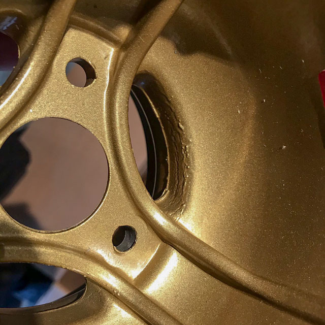

Haben deine vorderen Felgen auch so einen Gussform Abdruck ? Ist nur auf einer Stelle bei mir der Fall, die anderen zwei Stellen sind glatt.

Sieht ja aus wie schon mal lackiert.Für den Preis,was die Dinger kosten,sollte man eigentlich was anderes erwarten.

Nein, sind komplett neu, die Löcher muss man auch etwas nacharbeiten (da ist auch ein metallischer Grat noch drauf, daher bin ich mir sicher das sie komplett neu sind) ... weiss nicht ob das bei OTK so üblich ist die Gussform derart lange zu verwenden.

Also irgendwie sehen deine Felgen komisch aus, auch an den Löchern so komisch bearbeitet...

Was an den Öffnungen zur Gewichtsersparnis so komisch aussieht ist Gußgrat.
Entweder ist in der Form die Kante der Werkzeugteilung im Bereich der Öffnung verschlissen, oder es gibt Ablagerungen auf der Werkzeugteilung.
Da genügen wenige zehntel und die Form schließt nicht komplett. Die Schmelze ist so dünn, die kriecht in jeden noch so kleinen Spalt.

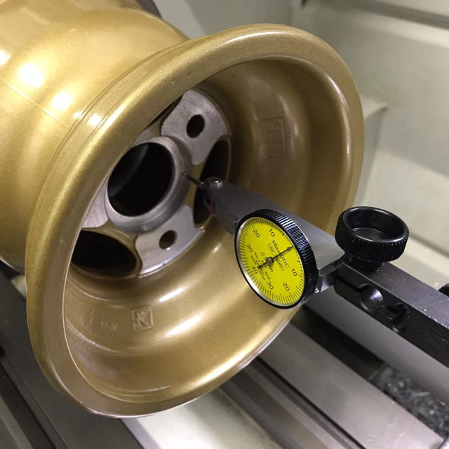

Mittelbohrung samt Lochkreis 0,4mm ausser Mitte, dadurch ist die Felge um 5g unwuchtig. Felgenhorn ist auf 0,1mm genau, aber durch die nicht mittige Bohrung ergibt sich ein unrunder Lauf der Felge am Radstern von ca. 0,4mm.
Gut, damit kann man noch leben, aber besser geht es, bzw. sollte es um den Preis.

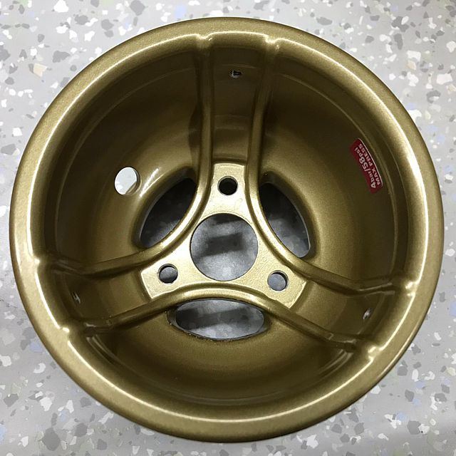

Viel mehr interessiert mich ob bei euch die Radsterne auch nicht auf der Felge aufliegen wie bei mir (siehe Post 39) ?

Bei einem Premiumprodukt sollte man mehr erwarten können.
Jeder Gußfehler stellt eine Kerbe dar. In der Mitte vom Loch ist es nicht so schlimm,
aber an den Stegen, wo die Spannungen am Größten sind, ist das nicht so toll.
Da hilft entweder, den Grat im Radius zu egalisieren und kerbfrei zu verschleifen oder oft genug zu kontrollieren.
Für so etwas gibt es die Rot-Weiß- Probe von z.B. Firma Helling, sollte man machen, wenn man sich unsicher ist,
ob später im Fahrbetrieb ggf. ein Riss entstanden sein könnte.

Die sehen vom zustand aus wie zweite Wahl Werksverkauf...Aber super Schicke dinger.

Sieht so aus als bei der Entformung einige Körnchen aus der Felge ausgerissen sind und dann blieben sie nach wenigen Millimetern auf der Felge wieder kleben. Kann verschlissene Oberfläche der Gussform sein und oder nicht ausreichend abgekühlt bevor entformt wurde ?!
[quote='Matt81','index.php?page=Thread&postID=312034#post312034']Die sehen vom zustand aus wie zweite Wahl Werksverkauf.[/quote]
Genau so !
[quote='PSE','index.php?page=Thread&postID=312032#post312032']Da hilft entweder, den Grat im Radius zu egalisieren und kerbfrei zu verschleifen oder oft genug zu kontrollieren.[/quote]
Wenn ich das richtig verstehe meinst du da könnten sich in der Sicke (ca.0,15mm tief) Haarrisse bilden ? Interessanter Aspekt, danke für den Tip.
