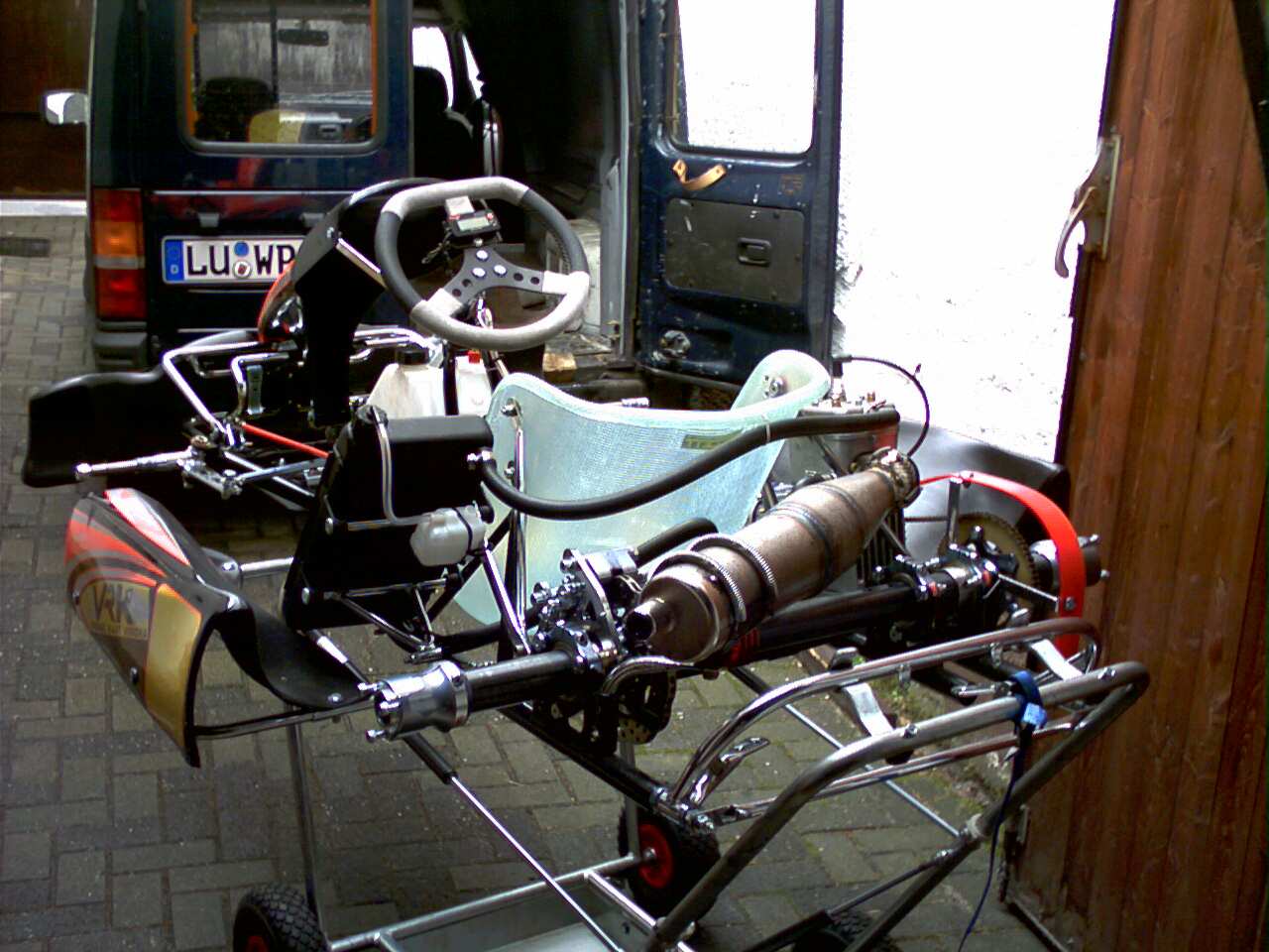

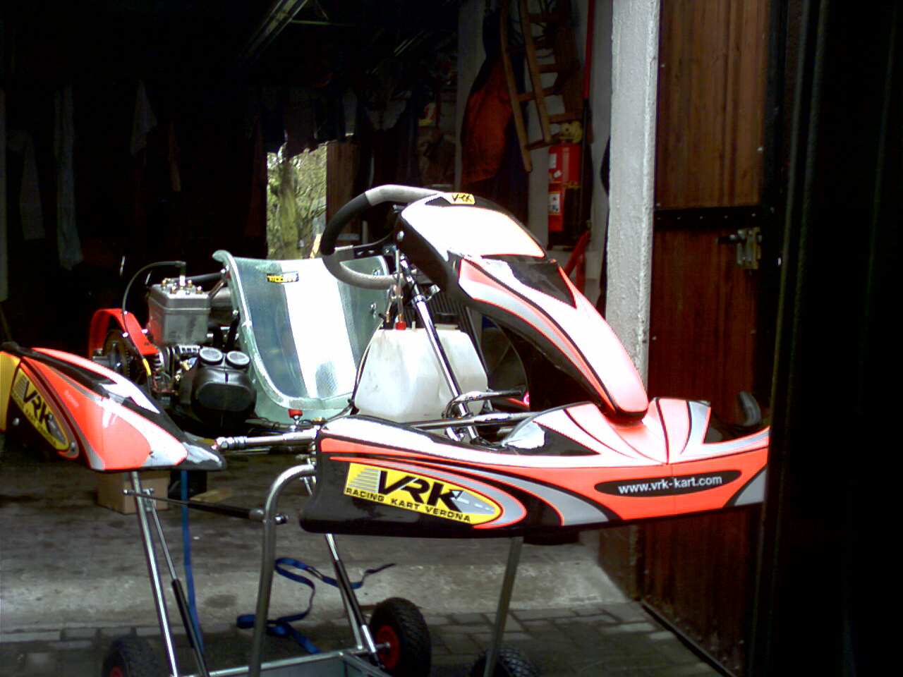

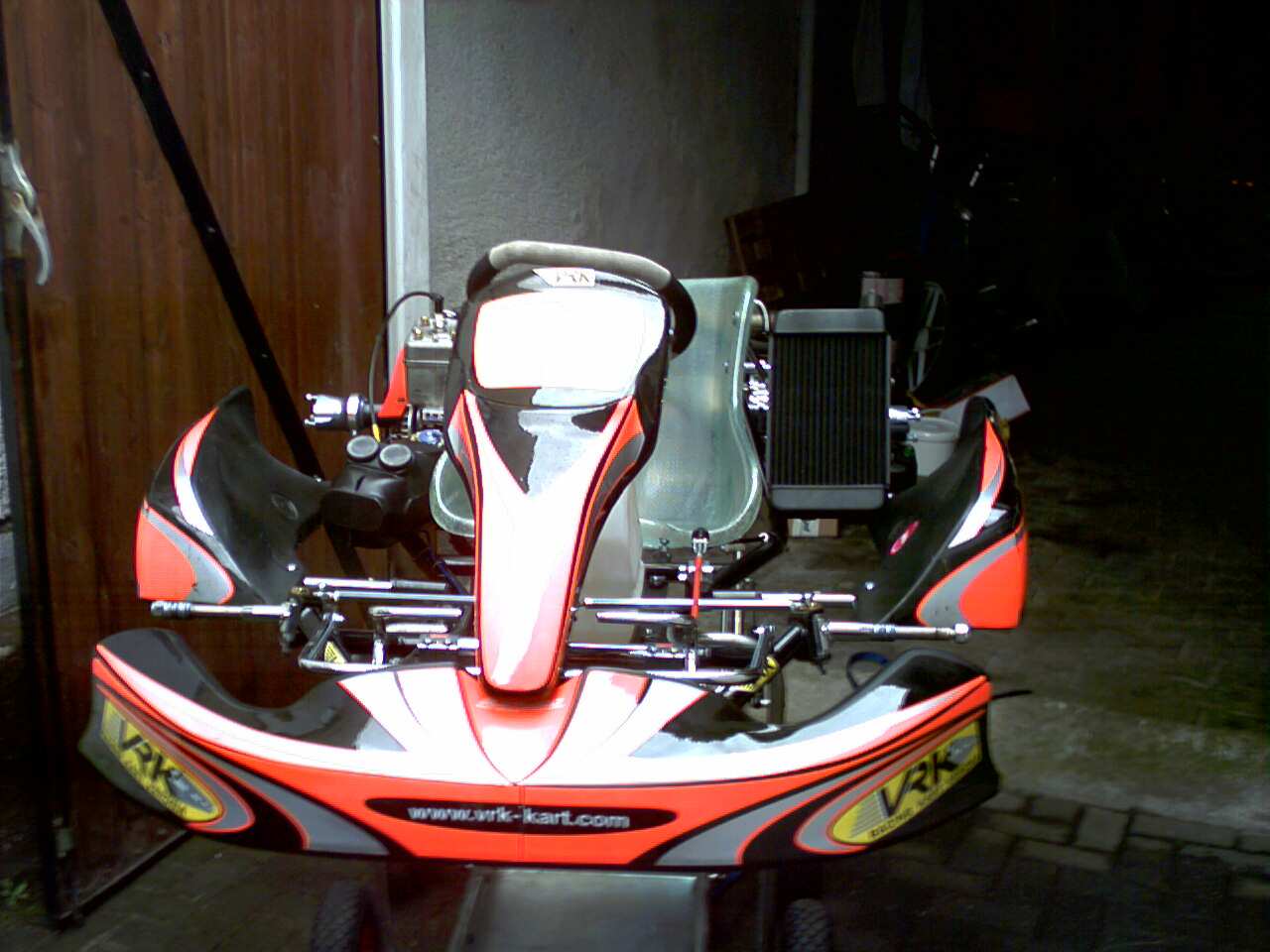

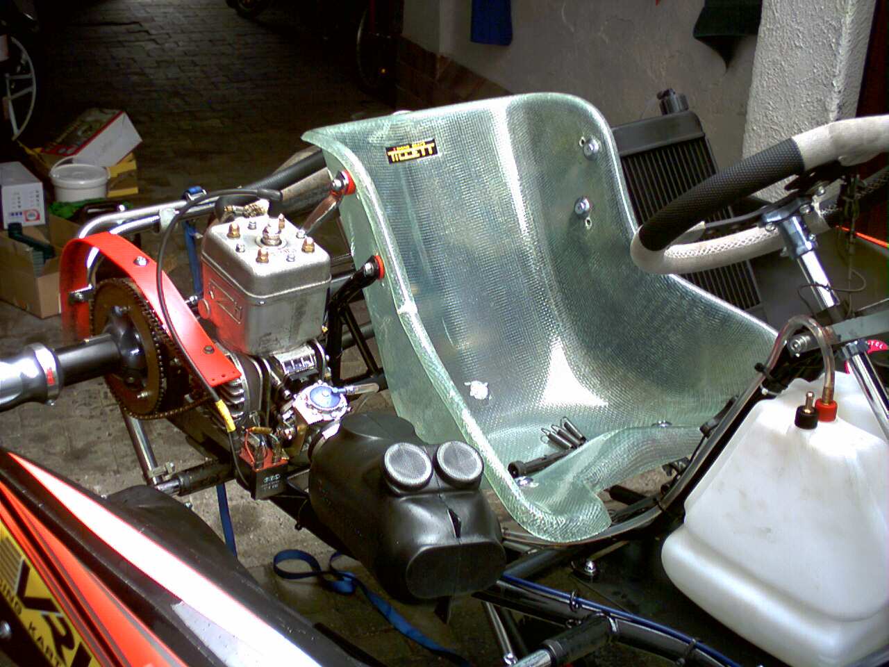

:D So gestern war ich ja mal zum ersten mal mit meinem neuen Kart in Liedolsheim. Die Strecke war halt sehr dreckig und dazu kam noch das die Zurzeit Bauarbeiten an der Strecke durchführen, das zusätzlich Schmutz verursacht. Aber naja...fahren konnte man und die viel zu harten Dunlop SL1 waren mir dann auch nicht zuschade.
Das Kart selbst anschieben funktionierte nach 3 Versuchen einwandfrei...ich muß zugeben das ich es mir viel schwerer vorgestellt habe. Aber so ein direkt getriebener 100er ist leichter zustarten als ein 390er Viertakter mit Seilzug....hätte ich vorher nie gedacht.
Power hat der KZH motor ohne Ende....durch die schlechten Streckenverhältnisse und der schlechten Reifen hatte ich ein Dreher und einen Doppeldreher.
Ich glaube aber das ich meinen Motor revidieren sollte....denn heute morgen habe ich mal an den Kurbelwellenstutzen gefasst (wo das Ritzel drauf sitzt) und habe dabei etwas Spiel gespührt :O :O :O :O Jetzt frage ich mich ist das normal weil ja die Lager Spiel haben müssen oder ist das ein Zeichen das die Lager langsam dem Ende zu gehen. Der Motor lief eigentlich gestern ohne merkliche Geräusche oder Probleme....hmmm
So aber im Großen und ganze ist das Kart endlich fertig! Und jetzt kann es endlich los gehen mit der Saison 2007!!!! :D :D
