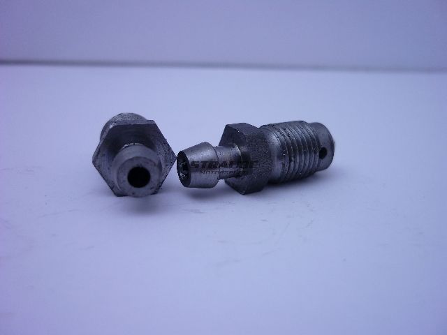

ich wollte keine neuen Thread aufmachen, deshalb schreibe ich hier. ich hab ein ähnliches Problem, nur das bei mir der Schraubenkopf rund geworden ist.
Was kann ich da tun ?
Danke, für Eure Hilfe !

Gripzange verwenden!

Erst mal sollte man wissen wie die Schraube aussieht.
Wenn es z.b. eine Schraube mit abgeflachtem Kopf ist kann man ne Grippzange vergessen.
Bei einem Innensechskant hilft es oft einen Innenvielzahn einzuschlagen.
Ist aber alles Spekulation wenn man nicht weiß um was es geht.
Bilder helfen meist. ;)
Gruß Katana

Na dann wie Sepp schon gesagt hat ne Grippzange verwenden.
Aber mit Gefühl. ;)
Gruß Katana
Entlüftungsventil abgebrochen
Oder eine 12kant Nuss kleineren Maßes drauf schlagen. :D
Oder aber "erodieren".

Häufig ist es gut wenn man den Sattel etwas warm macht, bevor man versucht die Schraube zu lösen.

Ich mach die auch warm mit ein gasbrenner worher dan get es leichter aber wenn man ein kart bekommt wor ein vorher umgeschraubt habe dan kan es passieren das es vorher ab ist
