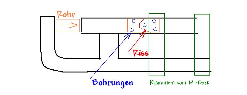

ja, ja, hab ich auch gehört. Aber zu spät. is schon fertig.
das strahlen hat da nicht viel runter geholt. wurd auch mit sehr feinem Gut gemacht. Is eh nicht sooo wichtig. wenn der wirklich im Arsch ist...ist er es eben. Glaub ich aber nicht. die Risse sind nicht seit gestern da gewesen. Direkt hinter der klammer hinten...kurz vor der Naht zum Querrohr. Und alle beide gut angerissen.
was meinste was das im handling bewirkt hat?
hab ich auch nicht gemerkt. Wenn das jetzt wieder fest ist und auch meinSitzdreieck wieder komplett und festgeschweisst.(an der intakten auch ein Riesen Riss vom nach aussen biegen. :rolleyes:) dann ist das doppelt so gut wie beim letzten Mal in hagen. Da kann das Strahlen nicht mehr viel dran ändern.
Is doch kein rennkart für die meisterschaft mehr. ich kenn es gar nicht anders als defekt. dagegen ist es jetzt wie neu
Erste versiegelung ist drauf. Werd morgen die Stellen schweissen und danach noch 2 mal streichen mit dem klarlack.
Die Überraschung: Es sieht ja fast aus wie vorher
nur bisschen heller. sieht aus wie silbergrau metallic oder hell antrazit metallic.
Richtig glänzend wär eigentlich besser. aber werd wohl doch ma vernickeln lassen.Nur nicht den Rahmen. Das mach ich dann mit nem guten.

Schitt, direkt wo der Motorbock klemmt????
Meist die Vibrationen der hoch drehenden 2T.
Drum hab ich mir ja die Anti-Vib-Platte eingebaut.
Ob das nützt????
Ralf, mach mal nen Bild vom Ende des Rahmens, oder , so schlau biste ja selber.
Läßt sich am Rohrende einStück Rohr in den Rahmen schieben?
Da mußt du die Naht verschleifen, wegen dem Bock ;(
Oder ist da ne Biegung ;(
So hab ichs gemacht.
Ich las das grad, wegen strahlen, meist werden Glasperlen genommen, die alte Sandstrahlmasse war zu scharfkantig und man befürchtete dadurch Rissgefahr durch die Kerbwirkung . Wenns weich geworden ist, Ralf, dann schwoassa ma ein paar Knotenbleche rein, kannst eh etwas Ballst vertragen.
Ob das nützt????
