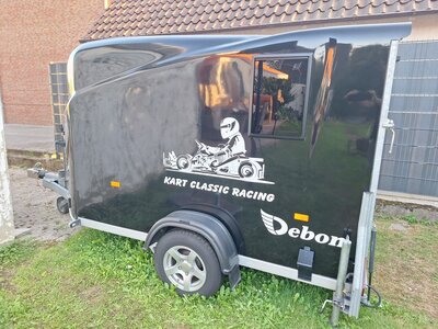

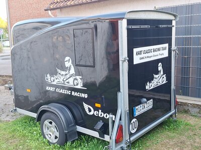

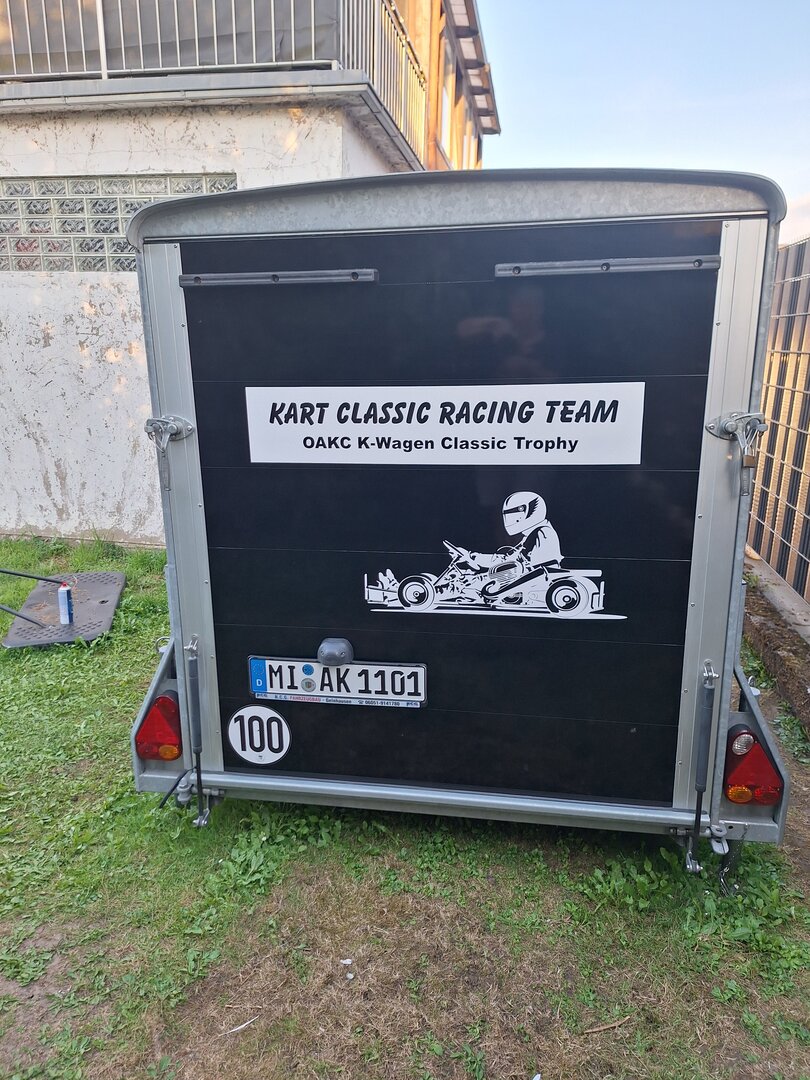

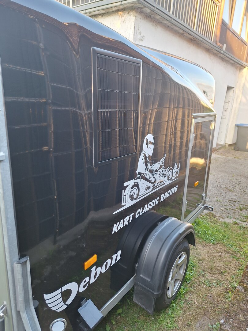

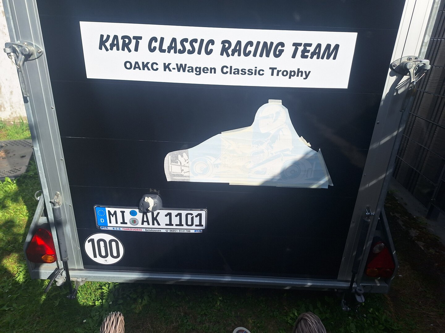

Nachdem nun meine Dekore endlich vom Plotten da sind, hab ich den Hänger wieder von außen beklebt.
Das Dekor zierte bereits schon meinen alten Anhänger, logisch das es auf den neuen wieder drauf musste.
Angefangen auf der "Beifahrerseite", dort musste das Dekor zwischen Tür und Fenster positioniert werden. Über irgendwelche Kanten kleben, wollte ich nicht.

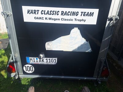

Die Maße habe ich dann auf die "Fahrerdeite" übertragen und dort ebenfalls verklebt. Das Dekor hinten ist frei Schnautze positioniert.
Der ein oder andere Sticker wird da wohl noch ran kommen, aber soweit ist er optisch fertig.

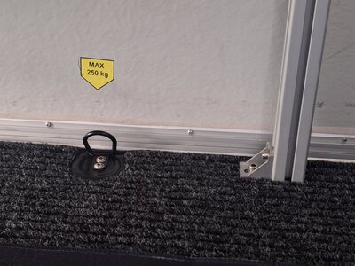

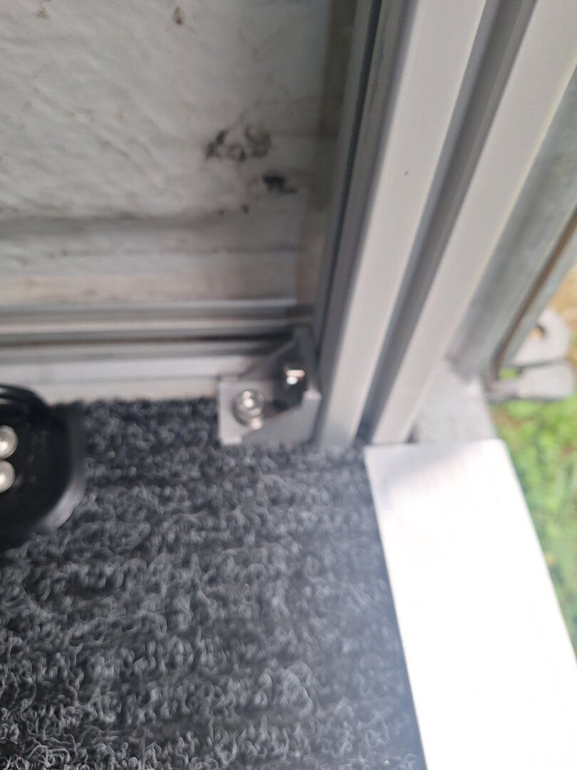

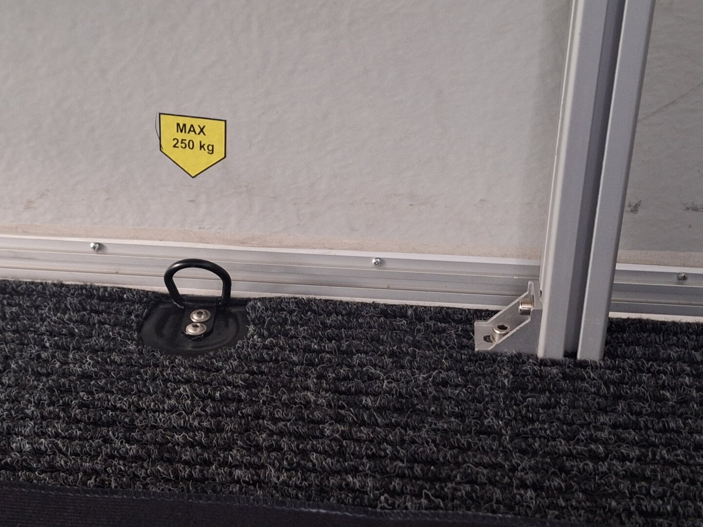

Heute hab ich noch die Haltewinkel verbaut, welche die Plattform mit dem Boden verbinden.

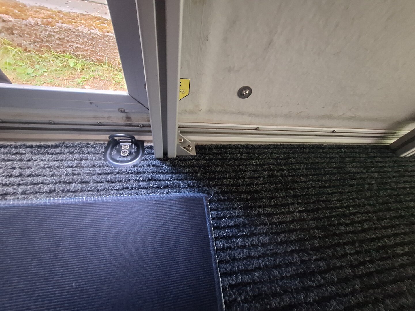

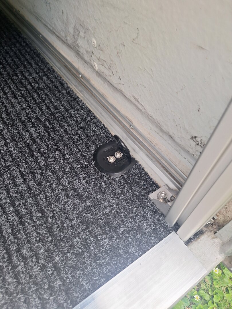

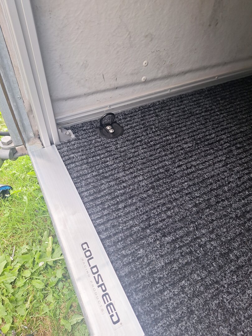

Auch sind die Zurrösen nun wieder eingebaut. Die vorderen sitzen wieder am ursprünglichen Platz, die hinteren hab ich ein ganzes Stück nach hinten versetzt, um das Kart da vernünftig anleinen zu können.
Die Füßstütze vom Gestell an der Tür habe ich auch nochmal nach hinten versetzt. Zum einen, das ich die ursprünglichen Löcher der Zurröse wieder nutzen konnte, zum anderen stieß die untere Türverriegelung dagegen und optisch siehts sowieso besser aus, als wenn da so'n Ständer halb in der Türe steht.
Somit sind jetzt alle technischen Arbeiten abgeschlossen und dann kommen innen noch paar Kleinigkeiten wie Kleiderhaken und so Klüngelkrams.

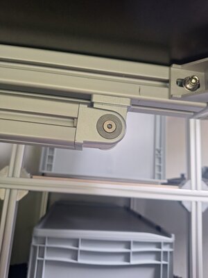

Noch keinen Einsatz mit dem Hänger gehabt, aber schon eine Sache geändert, die mich genervt hat.

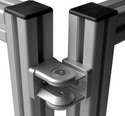

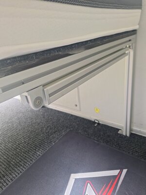

Das scheiß labberige Mittelstützen-Scharnier flog direkt wieder raus und wurde gegen was solides, aus dem Aluprogramm ersetzt.
Das alte Scharnier war zum Einhängen. Nachdem ich beim Rumkriechen unter der Plattform zweimal an die hochgeklappte Stütze gekommen bin, ist sie direkt rausgerutscht und mir fast an die Rübe geknallt. Da hatte ich es direkt schon wieder satt.
Also einmal das Winkelscharnier aus dem Zubehörprogramm bestellt und verbaut. Viel besser und stabiler. Und auch optisch eine Verbesserung...

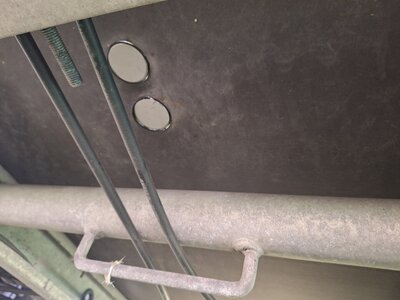

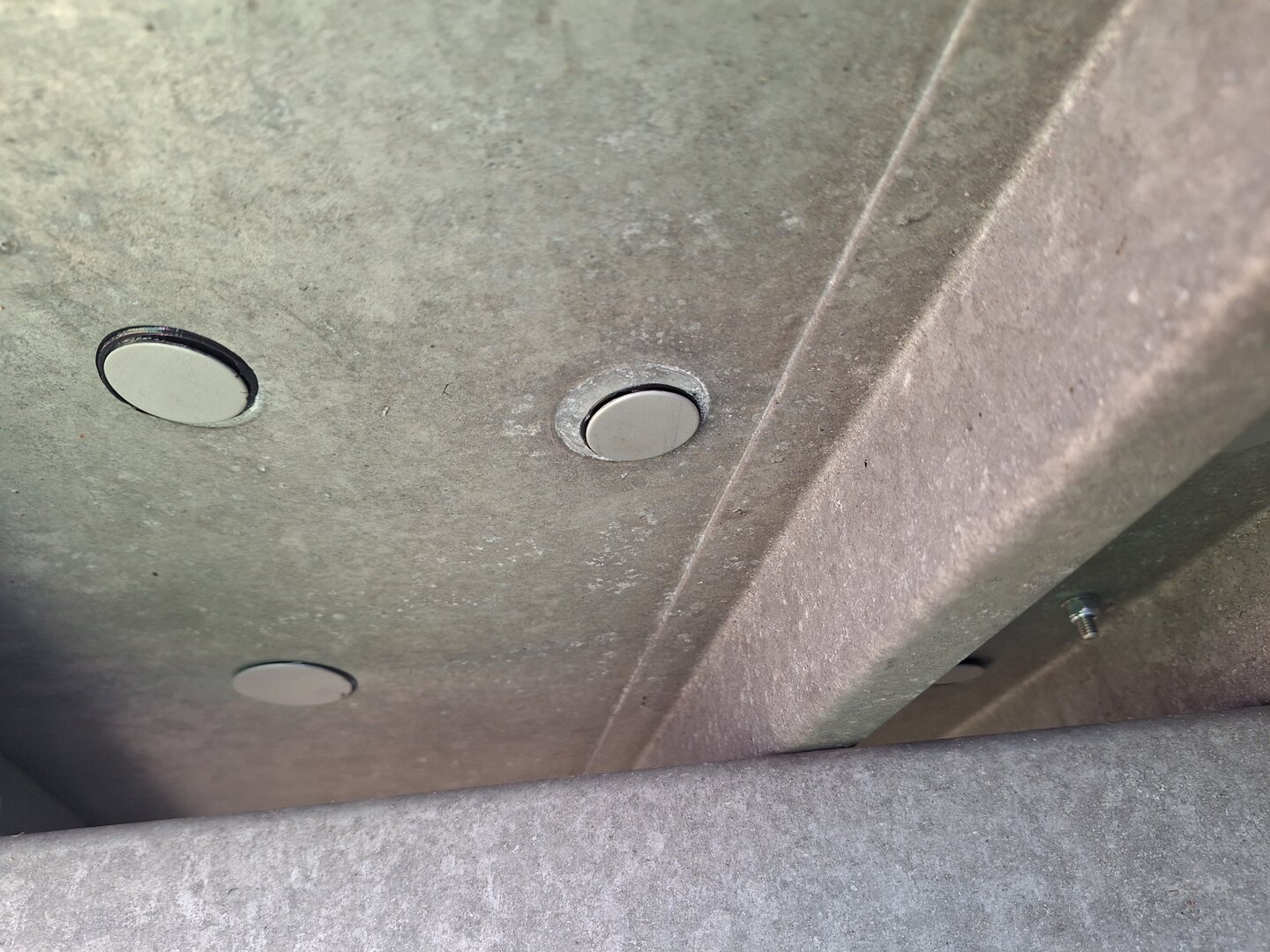

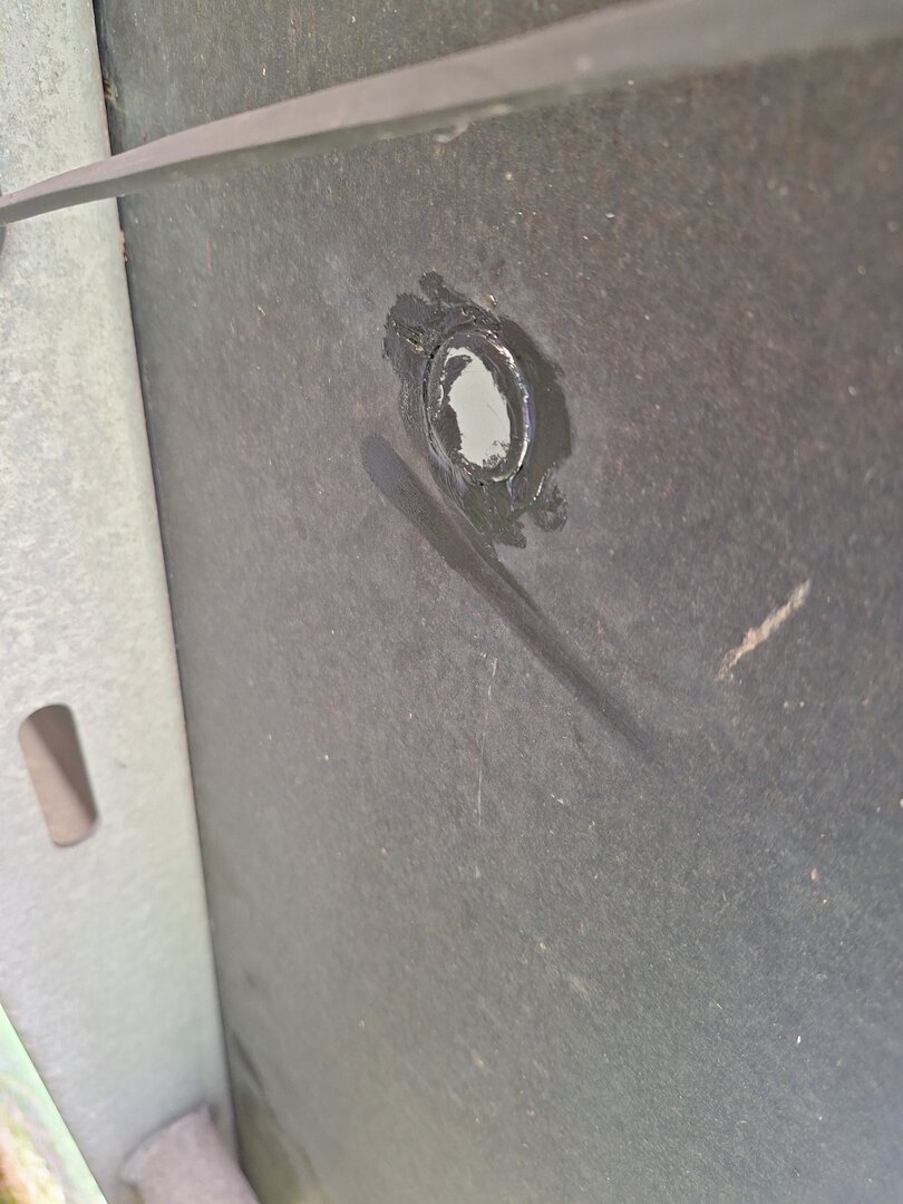

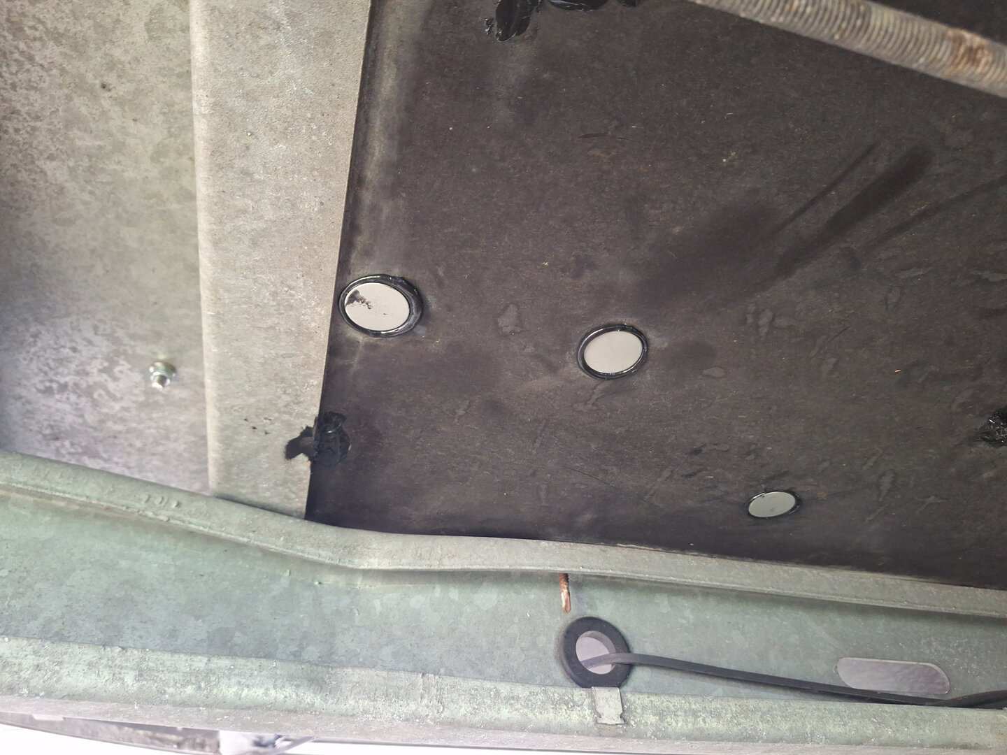

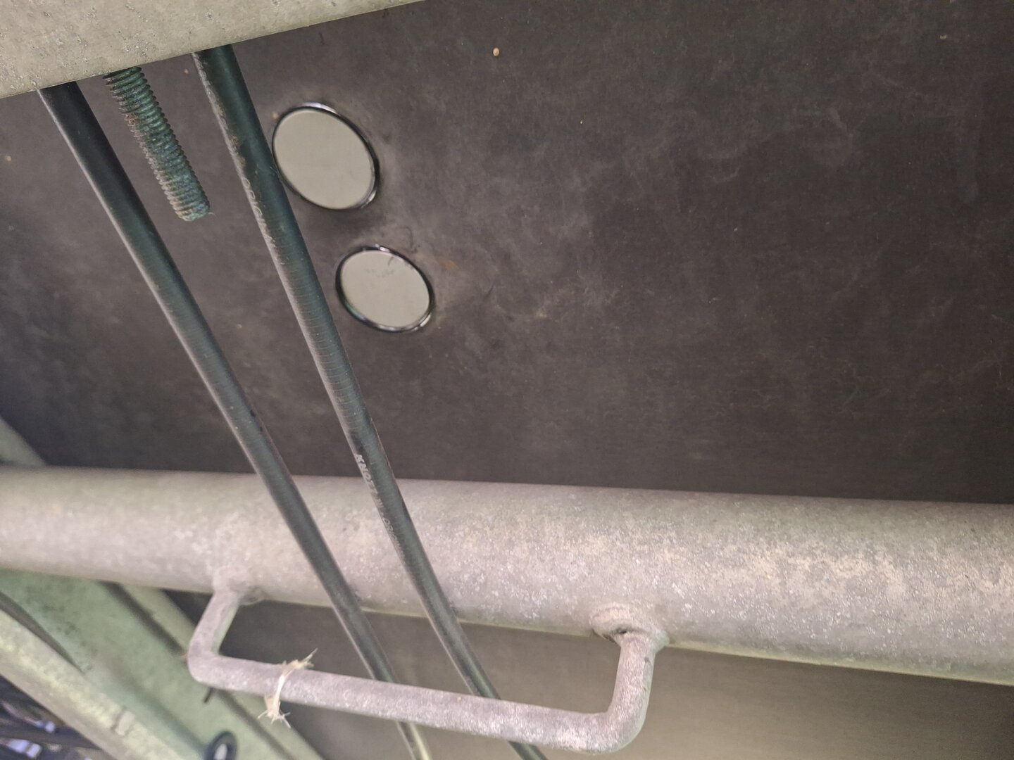

Heute hab ich im Anhängerboden die Bohrlöcher verschlossen, die nicht mehr gebraucht wurden.
Hab mir dafür ein paar Ronden aus verzinkten Blech gestanzt. Die Ronden dann mit Karosseriedichtmasse aufgeklebt und da, wo es nicht ging, nur mit Dichtmasse versiegelt. Hauptsache, es kommt keine Feuchtigkeit ins Holz und quillt auf.0

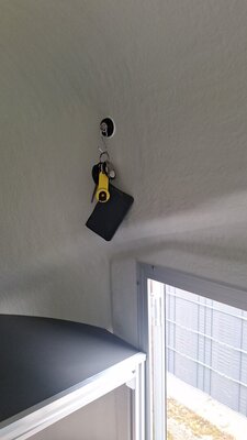

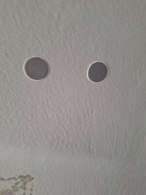

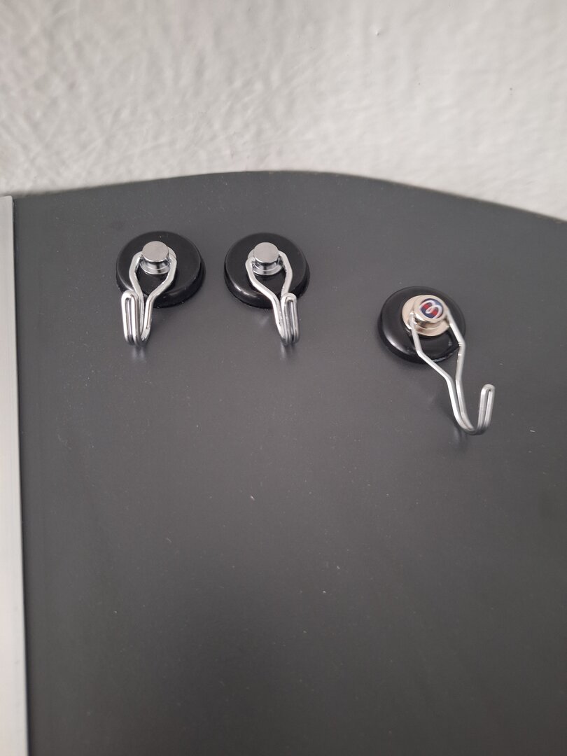

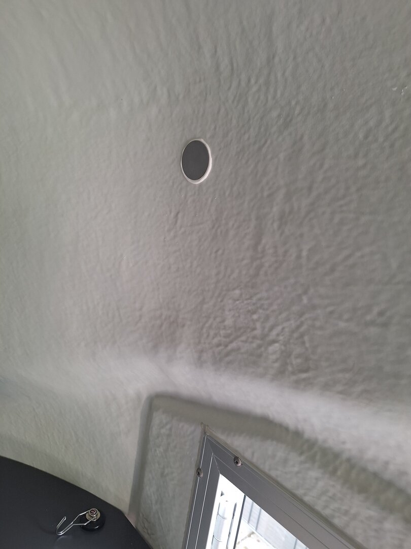

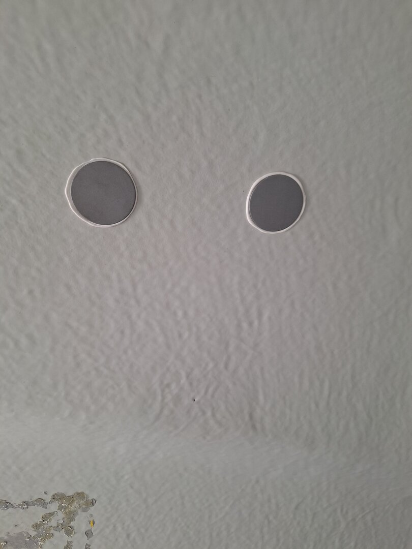

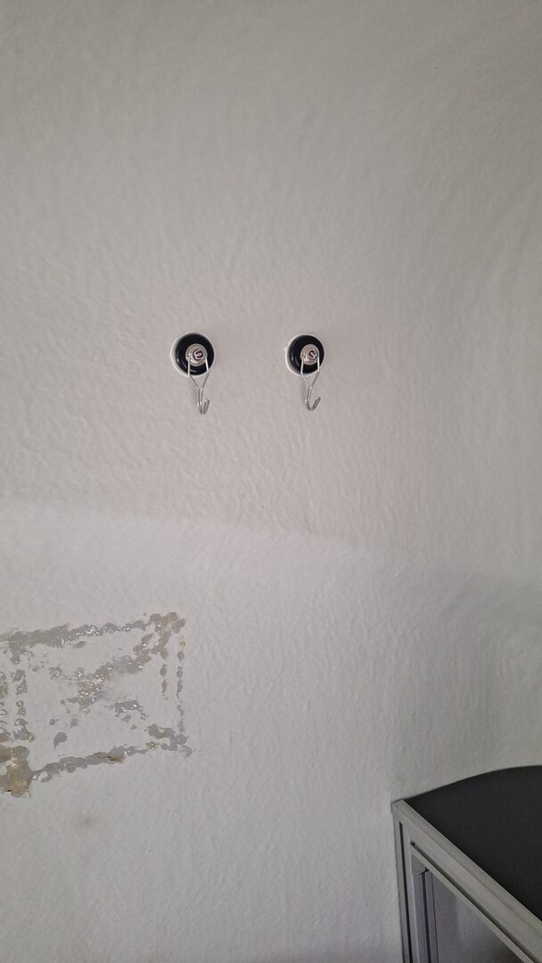

Innen hab ich auch noch paar Ronden eingeklebt, da kommen die Magnethaken dran. Sei es zum Jacke aufhängen, oder was auch immer. Die Neodymmagnete haben eine Haftkraft bis zu 40KG. Ne Jacke oder Kombi tragen die locker. Die überstehende Klebemasse wird nach dem Aushärten noch entfernt.
