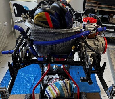

Mit ner Achse als Hebel habe ich sie raus gemacht. Wollte aber nicht mit brachialer Gewalt ran.

Möchte hier noch mal kurz ne Rückmeldung geben.
1. Lagerschale mit Stahlwolle und WD40 gereinigt.
2. Mit Bremsenreiniger gesäubert und leicht eingeölt
3. Das lager selber am Außenring leicht geölt
4. Die Lagerschale im Schraubstock fixiert und so weit es ging mit der Hand eingeführt und den Rest mit ner alten krummen Achse erledigt.
Es ging alles super einfach. Bei mir hat es eigentlich nur an einen stabilen Schraubstock gemangelt.
Mein Nachbar hatte nen Mega Schraubstock und dort ging es super einfach.
Neue Lager sind ganz leicht reingeflutscht.
Danke für Eure Ratschläge
