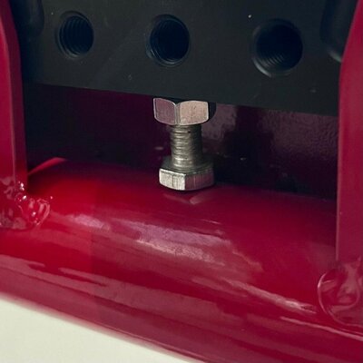

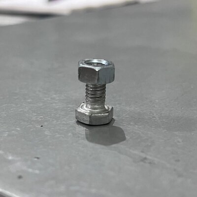

- Lehre mittels Schraube und Mutter improvisieren (Foto 1)
- Gewünschtes Mass einstellen
- Lehre zwischen Chassis und Lager einlegen (Foto 2)
- Re. und dann li. Lager handfest anziehen
- Überprüfen ob Achse li + re selbe Höhe hat
- Lager festziehen
- Lehre entfernen
- Überprüfen ob sich HA frei dreht
- Falls nötig jetzt das 3. Lager festziehen
Falls vorhanden, schleife/feile ich die Prägung am Schraubenkopf weg.
Bedenke dass sich neue Lager etwas strenger drehen lassen.

Das ist doch mal ne saubere Idee, klasse!
Vielleicht noch ein Hinweis: Die Madenschrauben ganz zum Schluss festziehen, erst die Lagerschalen am Rahmen. Wenn du die Madenschrauben zuerst festmachst und dann die Lagerschalen am Rahmen, kann es auch zu Verspannungen kommen.
