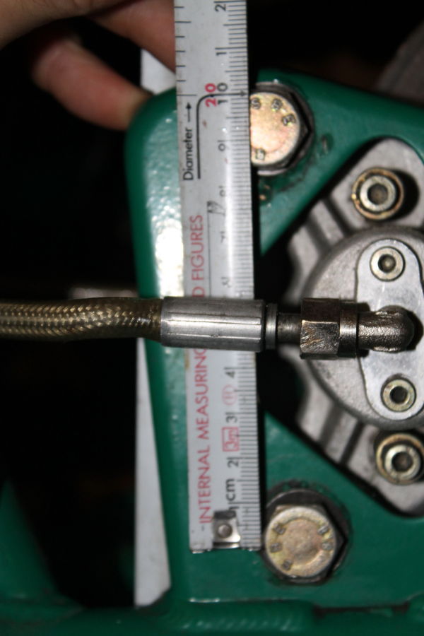

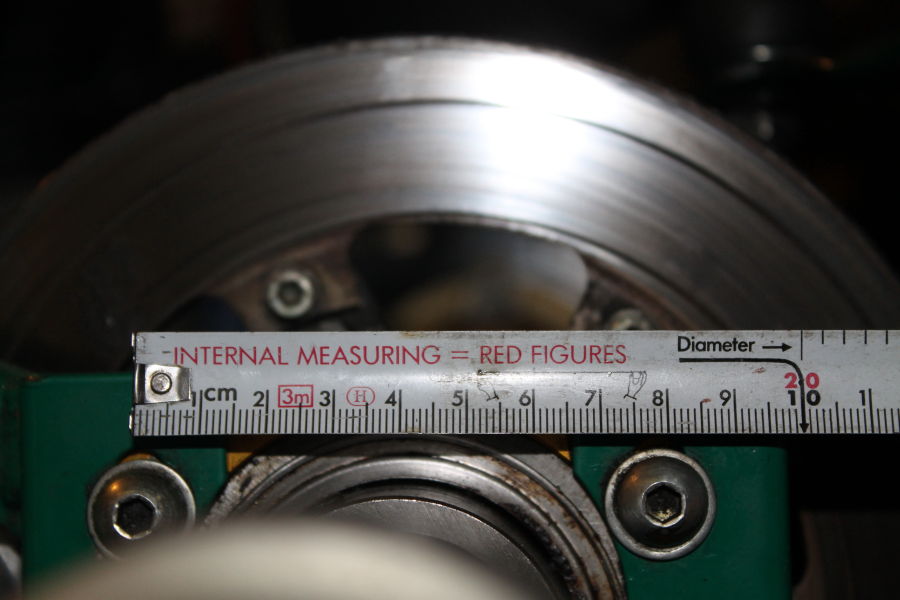

das Maß 90 ist wo der Bremssattel fest ist mit 2 Schrauben,lagerbock außen?)
was haben die Lagerschalenlöcher für einen Abstand?
hab ich da was falsch verstanden, Bild wäre gut.

Hallo Struppi,so nennnt man mich auch...
,ich werde jetzt mal ein Detailfoto machen und Maße abnehmen und posten.

Hi Andy,
Fotos hab ich grad , Seite 1 :rolleyes:
Bremse unbekannt und undicht?
sind die gut genug?

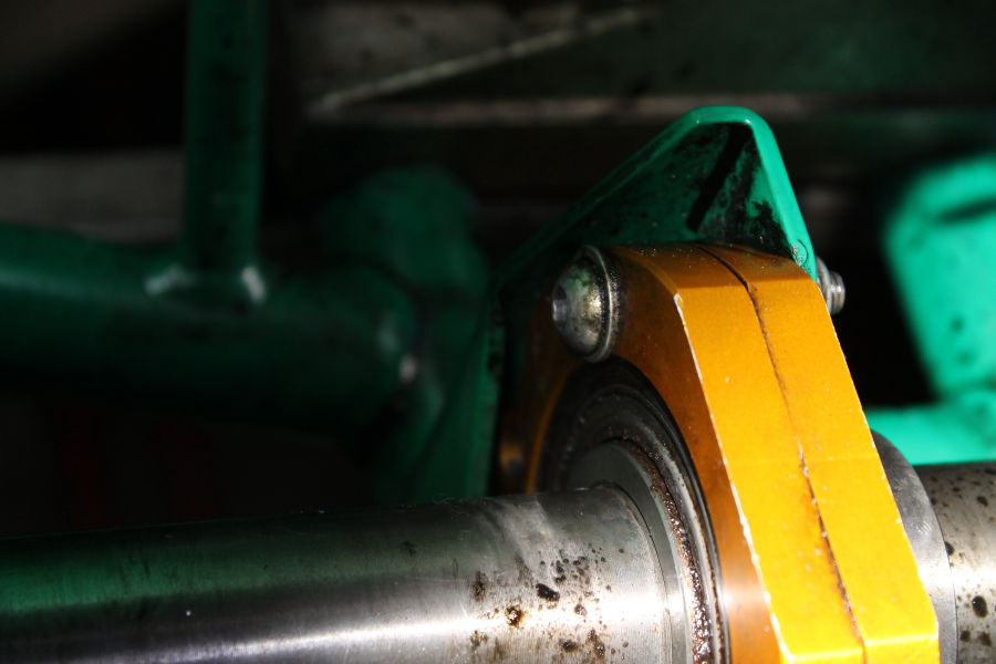

Also,ich habe eine ähnliche Lagerschale verbaut,da ist noch ein zusätzliches Loch drin,hat keine Schraube zum zusammenschrauben und sieht aus,als wären es 2 stck.
- Lager2.jpg (68.45 KiB) 692 mal betrachtet
- Lager1.jpg (73.98 KiB) 695 mal betrachtet
- Lager3.jpg (65.07 KiB) 696 mal betrachtet

hi,
ja , die 2 teiligen kenne ich vom Haase (1999/2000er Baujahr) .
ich werd am Sonntag mal auf die Kartbahn fahren, bei uns und nachfragen, die alten Trullis(Tonykart , damals geschweißt) was die Jungs gemacht haben , weil die haben da auch eine andere Bremse verbaut, eins steht bei mir in der Box , das andere frag ich mal nach.
