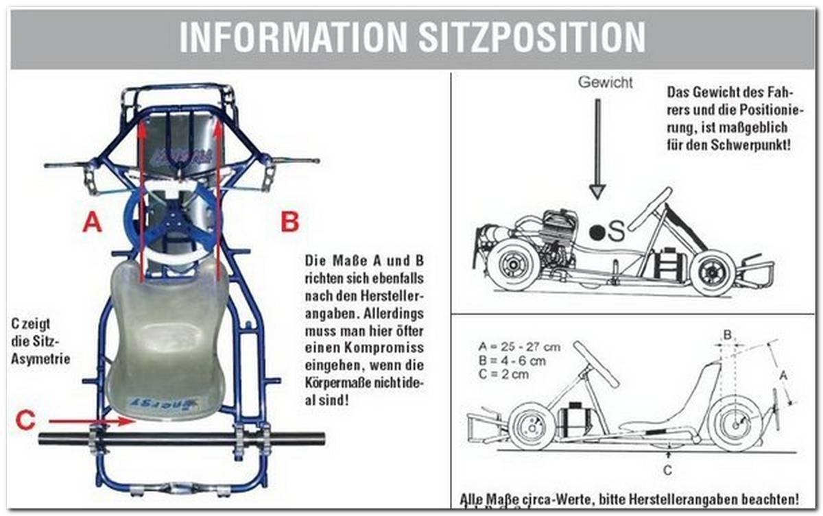

das Bild mus nicht auf 100x100 Pixeln verkleinern werden
Beitrag von Silber-Kart »
@ V5_driver, das Bild mus nicht auf 100x100 Pixeln verkleinern werden. Ich mache so, ich verkleinere die Bilder auf etwa 1200 X x00 Qualität auf 70 %, hier ein Beispiel 1200x753 auf 70 % Größe 101 KB.
