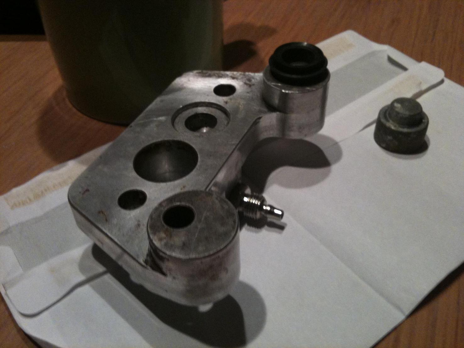

Zerleg alles und mach Fotos, wenns bitte etwas schärfer als bisher ginge, wäre förderlich.

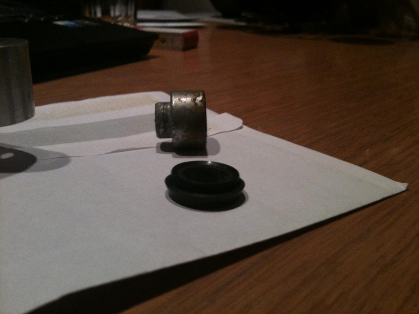

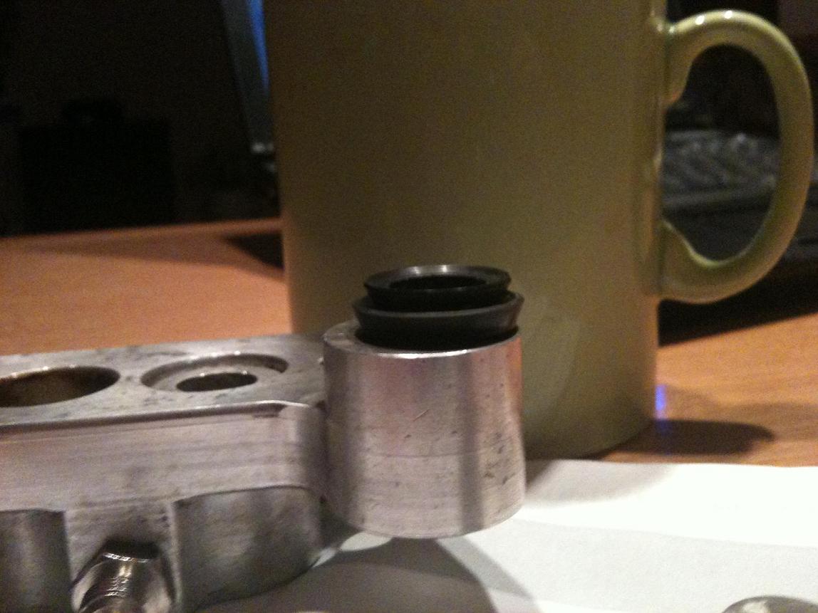

Ich hab eine Ringmanschette, genau die Form wie in dem Link oben.
Nur hat die ein Maß von 22x12x6 und ich bräuchte 22x13x6.
Daher die Frage, ob ich den mm ziehen kann, und ob es dann noch dicht ist??
So hoffe Bilder sind scharf genug..

12mm auf 13mm ziehen ist nix, da spannt die Manschette zu sehr.
Die Höhe kannst Du mit einem Cutter schneiden. Kunstoff- oder Holzplatte, Loch in entsprechender Tiefe bohren, manschette reinlegen und oben "abziehen".
