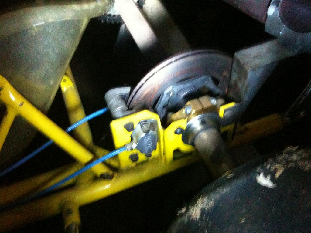

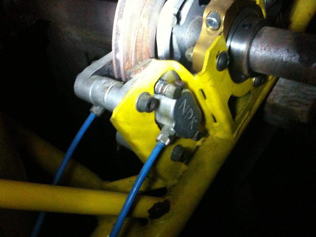

brauch eine 8mm Scheibe.
Frage bezog sich eigentlich auf die Kühlungseigenschaften, sprich was besser ist, sie gelochte oder sie ich nenne es mal "gefräste" Scheibe.
Kann ich davon ausgehen, das die Eigenschaften wie beim Auto sind??
Habe jetzt eine drauf, mit ner Fräsrille.
Dadurch das ich mich Jahre nicht mehr mit beschäftigt habe, fehlt mir das komplette Wissen, da es doch recht schnelllebig geworden ist.
Weiss leider nicht was es für ein Bremse ist, aber vll kann mir ja einer helfen.
Auf der Bremse steht NPK drauf.

Nach CRG jedenfalls sieht das nicht aus :rolleyes: , so eine hab ich noch nie gesehn...
Zur Scheibe, wenn du eine 8mm hast passt auch nur eine 8mm, ansonsten drücken die Beläge nicht (oder nur unzureichend) gegen die Scheibe = keine Bremsleistung !

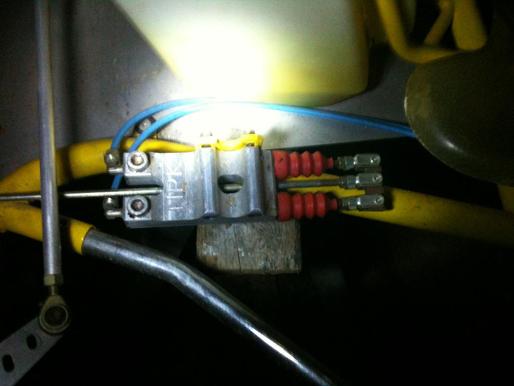

Hier mal mein BKV.
Hab mal wieder nicht das Kleingedruckte (4mm od. 8mm breite) gelesen. (Schande über mich)
Das ist genau mein Problem.
Das Kart ist Bj 99 und ich habe keinerlei Daten zu dem Ding. Ich weiss es fährt nur will ich es jetzt überholen, und ich werd aus dem ganzen nicht schlau.
Bin mir auch mittlerweile gar nicht mehr sicher ob es ein CRG oder Tony oder sonst was Chassis ist. 8o
Auf dem Chassis steh auch leider nix drauf.
Das einzigste was gelaube ich normal ist, ist der GX340, und die Mikumi Spritpumpe
Hier mal mein BKV.

Sieht eher aus wie ein HBZ (Hauptbremszylinder). Hat mit den Bremsscheiben an sich erstmal nichts zu tun.
Zum Chassis: Hat das echt keine Plakette oder so? An der Querstrebe hinterm Sitz vielleicht?
