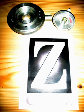

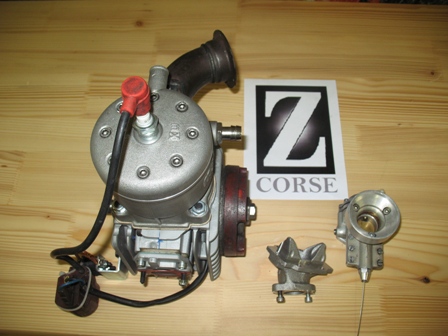

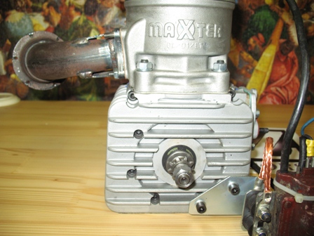

hier noch die versprochenen Bilder, der evo version.
Wie einige sicher feststellen es ist eine Motoplat Zündung verbaut (hatte nur gerade diese zuhand)
Bild 1: ist eien sicht von oben, wo ich einen Maxter Zylinder Kopf verbaut habe der einen andern Brennkammer und einen switch kannte besitz.
Sowie einen ansaugstutzen der mir von der Firma Thunder Engines zuverfügunggestellt worden ist.
Der Vergaser ist ein KZH 25.5mm Schieber ( wieso einen Schiber vergaser einfach weil so kann ich die leistungsentfaltung besser prüfen) besser berechnung der vergaser öffnung.
Bild 2: Da kann man sehr gut erkenne das es sich um ein Kurbellgehäuse von der firma refo handelt an den wiederum einge aluminium teile angeschweisst worden sind (bolzen halterung)
Bild 3: Sorry das Bild ist nicht das ware aber es zeigt die Zylinder kopf evo 3 dass ist die extreme version und hat mit dem verbautem Zylinder kopf nichts am Hut.
