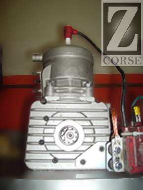

einige von euch könne sich an mein projekt 100ccm ZCORSE errinern, wenn nicht dann von jetz an schon
ER IST FERTIG DER 100ccm 2T VON ZCORSE
hier ist das erste Bild.
ciao ZCORES 8)
zcorse engines 100ccm.web.jpg (80.06 KiB) 1829 mal betrachtet

Kompliment
Hast du den alleine gebaut?
Was hat er für eine Leistung?

ciao Axel VT250
alles vom Hause ZCORSE aber mit hilfe eines alten Guru ( Refo / Forgera )
Die leistung ............ ;)
Wir werden einen Prüfstand test posten wenn er durch ist. Aber das kann jetzt noch ein wenig dauern.
Bin am Auspuff berechen
ciao ZCORSE 8)

irgendwie habe ich das nicht ganz verstanden. Was hast du denn daran seber gebaut??? Und was heißt selber gebaut??? Selber gebaut heißt für mich:
Zylinder und Kurbelgehäuse selber gegossen und entsprechend gedreht, gebohrt, gehohnt....... etc.
oder selber zusammengebaut, aus verschiedenen Teilen???
Gruss Hardcoreracer ;)

ciao Hardcoreracer
das ist ein Prototyp.
Mann nimmt sich das Konzept vor schaut was ist mach bar in Kurzer zeit.
Dann geht es los Kosten Berechnungen und das bugedt ist limitiert.
Also was kann ich machen, ich suche in den Homologation Blätter der Motoren nach einigen teilen die schon erprobt sind.
So hat das ganze angefangen.
Die Teile sind angepasst worden so das die Start koste sehr tief waren (Bugedt) bearbeitet und getestet.
Ich kann jetzt beim einem bekannten (Italien) den fertigen und funktions- tüchtigen (fahr erprobten) Motor einsenden und der macht mir eine vor Serie von gegossenen teile.
So kann ich sicher sein das ich einen guten und technisch machbaren Motor zu Verfügung habe.
Nun kommt es drauf an was der Markt macht und ich kann los legen.
ciao ZCORSE 8)

Hast du ihn mit iame-teilen gebaut??
kurz oder langhuber?
Jojo
zcorse
Beiträge: 1550
Wohnort: Schweiz
100ccm ZCORSE
Beitrag von zcorse »
ciao Saabomat
nein keine IAME teil sonder nur (Weltmeister) produkte von ZCORSE ;) und Refo :D
Max Hub ca 50.6xmm
Max Bohrung ca 50.10mm
Kurbelwelle gewicht ca 1.5KG
ciao ZCORSE 8)
