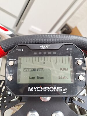

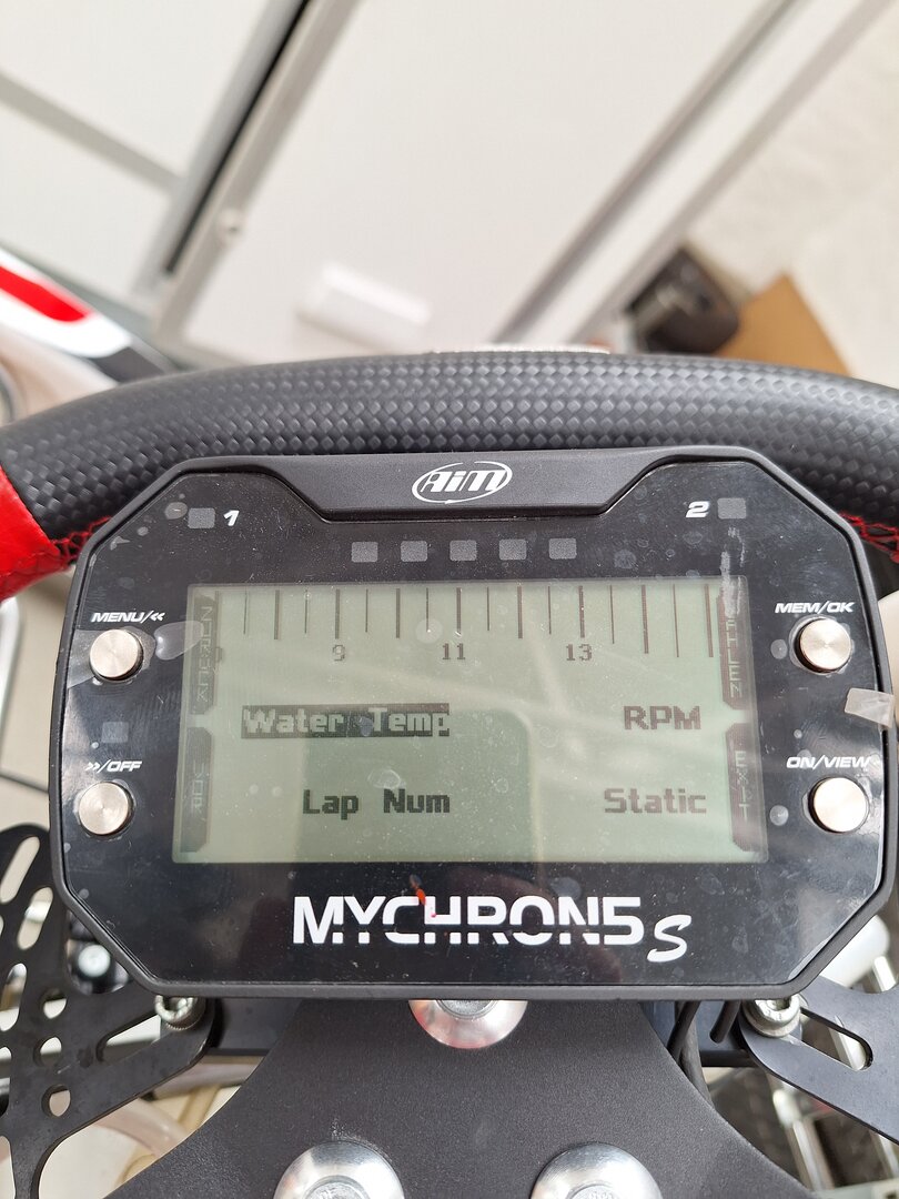

Vlkt könnt ihr mir da bei meinem kleinen problem helfen. Ich habe dieses Display Layout und unten links soll er mir die Anzahl der runden zeigen. Nur bei fahren zeigt er mir dort in welchem Split ich gerade bin und nicht die Anzahl der runden

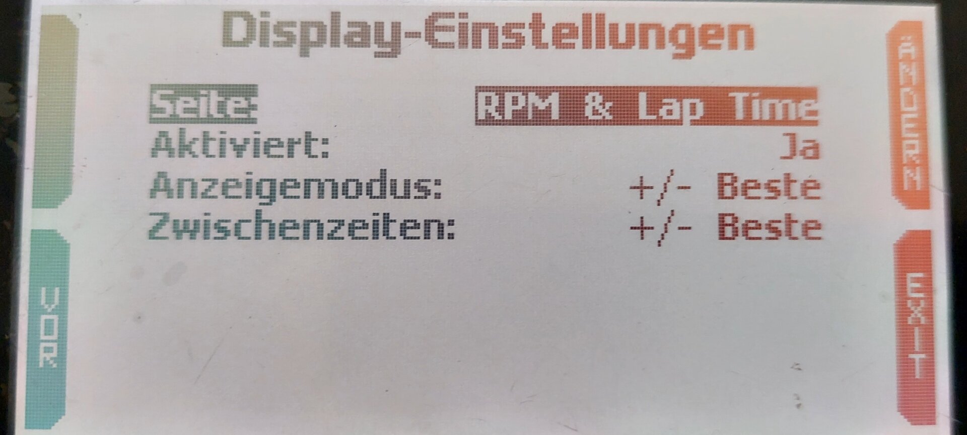

Interessant das so die Laps nicht angezeigt werden.
Ich bin mir ziemlich sicher das bei mir mit den folgenden Einstellungen angezeigt werden:
(ich wähle das Streckenlayout immer vor dem ersten Lauf händisch aus)

Hab es so probiert zeigt irgendwie auch trotzdem nur den Split an.

Eventuell macht das mit dem Splits Probleme?
Mir hat das mit den Splits nicht so zugesagt. Darum verwende ich die Strecken ohne Splits (und schaue auf das Delta)

Ja mag sein. Aber ich brauche leider die Sektoren. Viele Strecken sind schon automatisch damit versehen

hab bei me mo tec angerufen. Wenn man runden mit split aktiviert hat, dann kan ner keine rundenanzahl anzeigen.
