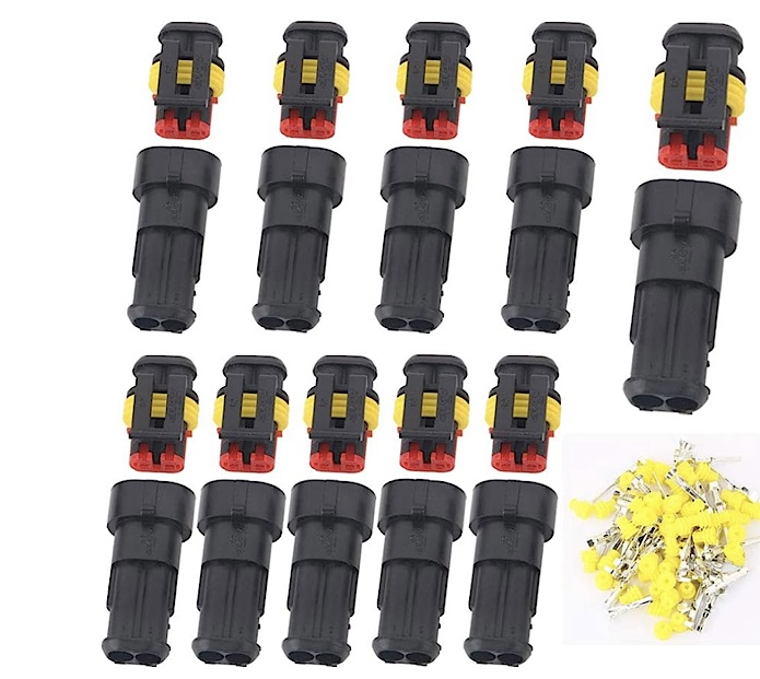

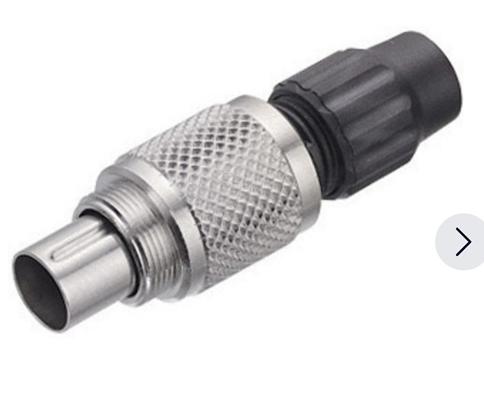

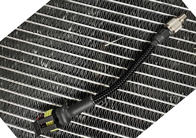

Stecker fürs Mychron ist ein 711-5 einfach googeln, Stecker Superseal gibt es Sortimente. Kabel hab ich 0,5 mm für den Zwischenstecker und 1 Quadrat für das Kabel zur Batterie. An meiner LI Ion ist das verschraubt mit Ringösen.

Aktuell hatte ich mir überlegt einfach das Kabel vom Ladegerät zu trennen und dort so ein Superseal einzusetzen. Davon würde ich mir dann 2x männlich und 1x weiblich holen. So hätte ich die Möglichkeit das MyChron grundsätzlich an der Batterie zu haben, aber gleichzeitig kann ich den Superseal trennen und das 230V Ladegerät anhängen.

Pin2 ist Masse und PIN5 ist Plus.

Übrigens habe ich mir auch einen Stecker bestellt und bin gnadenlos gescheidert. Die Pins sind super klein und ich habe es nicht geschafft da die Kabel anzuhängen. Ich habe da so lange dran rumgebraten, bis der Stecker schon in sich verfallen ist.

Ich mache es wie folgt, mit einem 15W Lötkolben und Kolophonium Lötzinn:
- Kabellitzen reichlich verzinnen
- Kabellitze in das Röhrchen vom Stecker reinstecken
- Lötkolbenspitze an das Röhrchen vom Stecker anlehnen und kurz braten
Wichtig ist dass der Lötkolben nicht zu stark ist !
