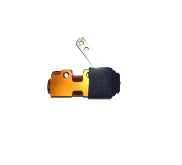

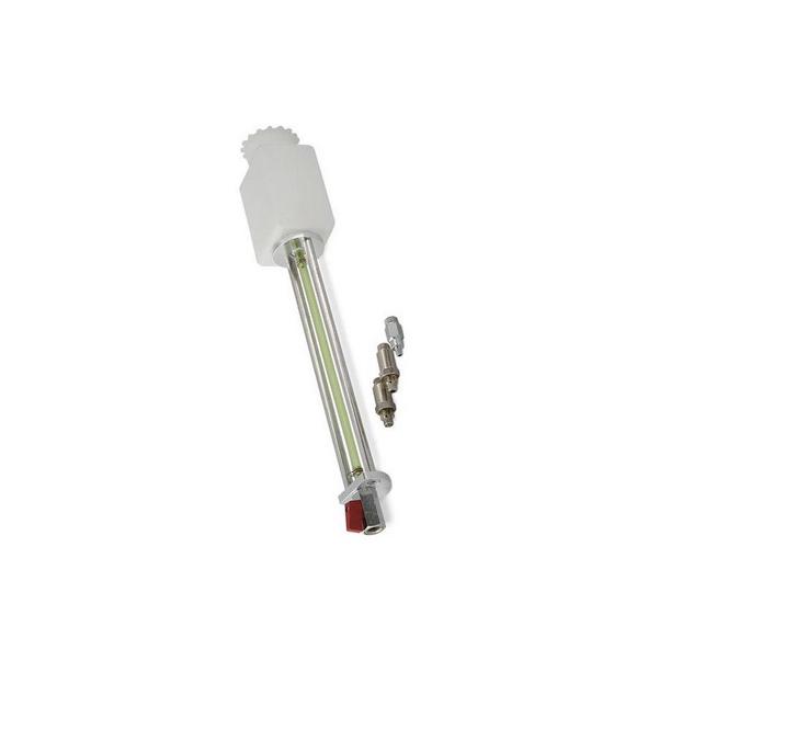

Wenn es sich um folgendes Entlüftungsgerät handelt (siehe Bild 1)
nimmst du den passenden Adapter und drehst in auf das Entlüftungsgerät ,dann drehst du das Entlüftungsgerät in den Hauptbremszylinder (siehe Bild 2).
Füllst den Behälter mit Bremsflüssigkeit auf und drehst den kleinen Hahn auf der sich unten am Gerät befindet.
Dann die kleine Schraube zum entlüften hinten auf einer Seite des Bremszylinders öffnen ,solange dann laufen lassen bis keine Luft mehr kommt.
Das wiederholst du auf der anderen Seite auch ,und dann müsste es klappen mit bremsen .
Gruß Sven
