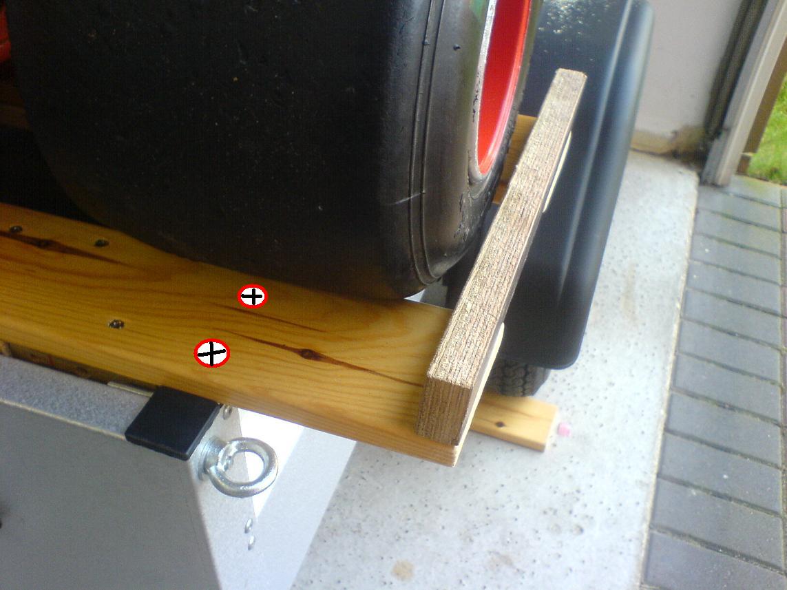

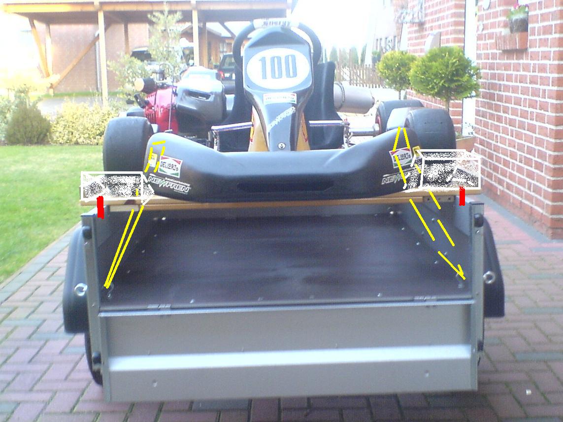

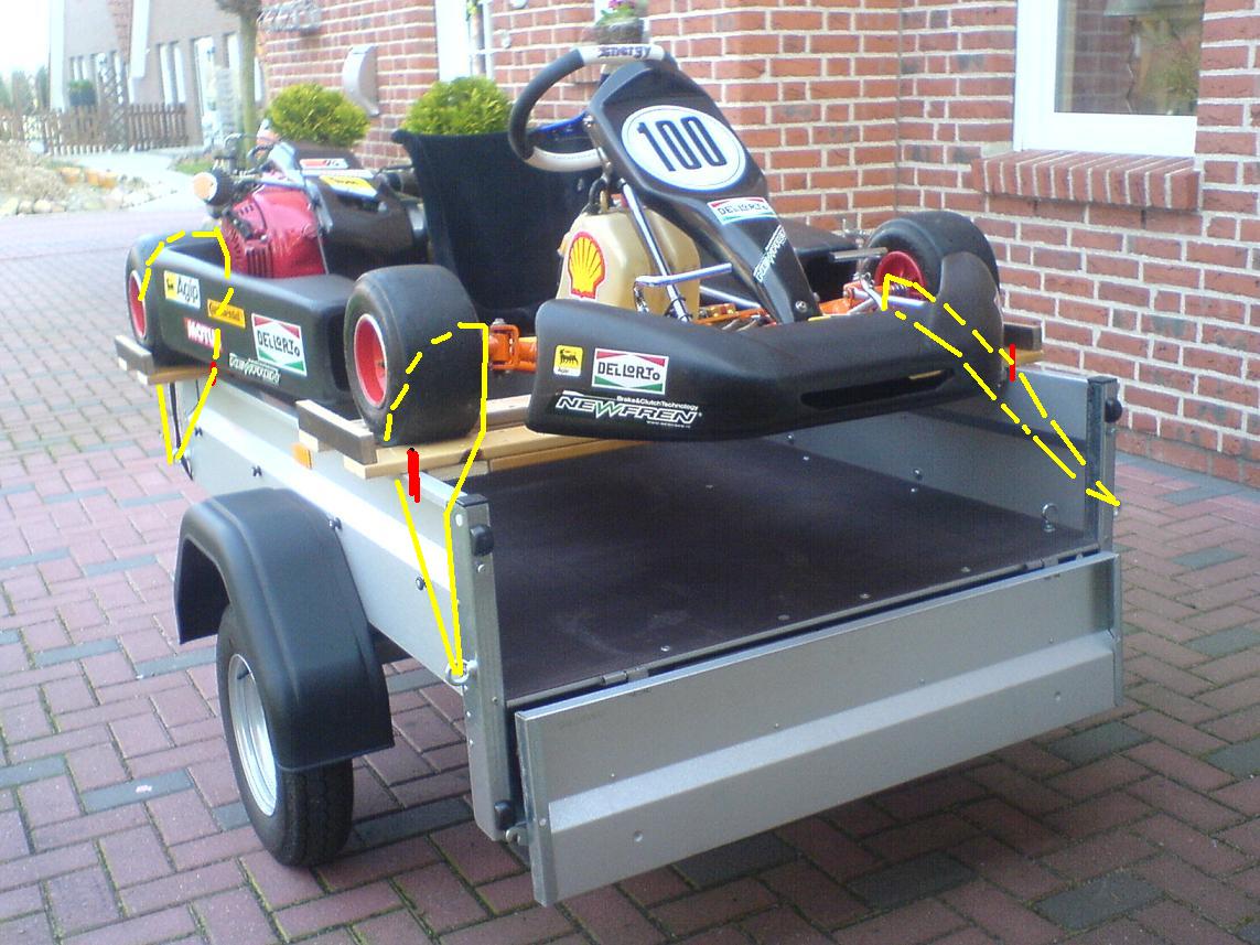

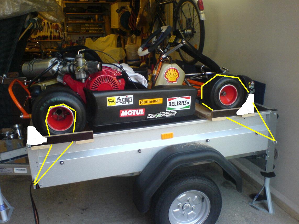

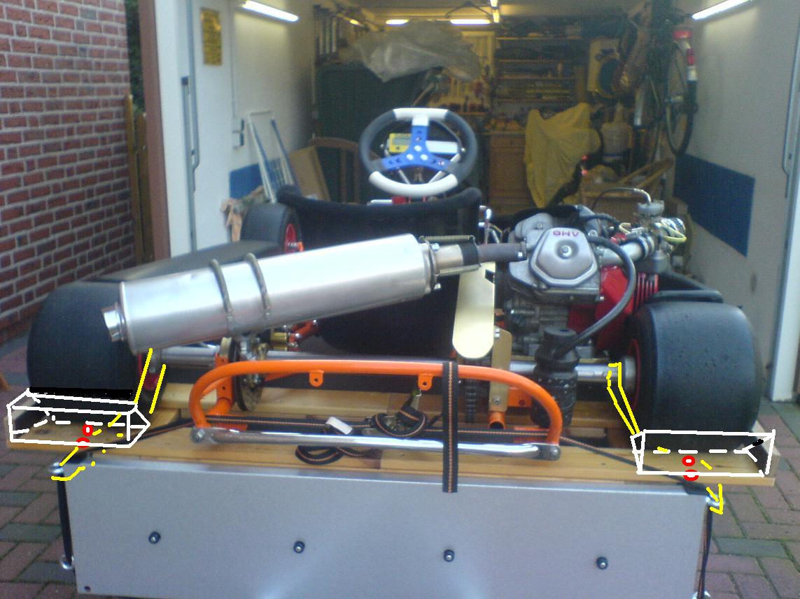

Zurrgurte mit Ratsche !!!!! Auf Zeichnung Zurrgurt = GELB****Die Bohlen mit Hänger verschrauben Schrauben = ROT **** Auf den Bohlen vor und hinter den Achsen dicke Kanthölzer verschrauben.
Zurrgurte als Schlinge um die Achsen , zwischen den Bohlen zum Zurrpunkt.

Bilder bearbeitet.
