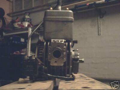

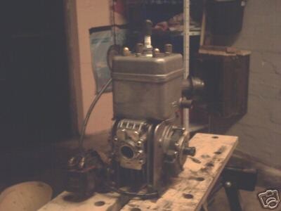

danke für euer Interesse,
hier noch ein paar pics, wie gesagt soll der von Schollen Racing gemacht worden sein.
greetz mac
greetz mac

also,der motor is von vor 2003.der hat nämlich noch den kleinen membrankasten.auf dem neuen großen ist kzh eingraviert und der ist nicht mehr guss sondern gefräst.und zur kühlung.wenn so ein mini kühler reicht,frag ich mich warum der monien dann auch wie ich immer den newline rs fährt.den kzh bin ich auch immer sehr kalt gefahren.so ca.42 grad.da ging er bei mir am besten.
In diesem Sinne---Keep Racing
