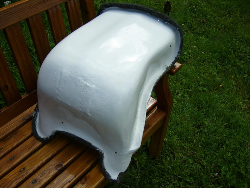

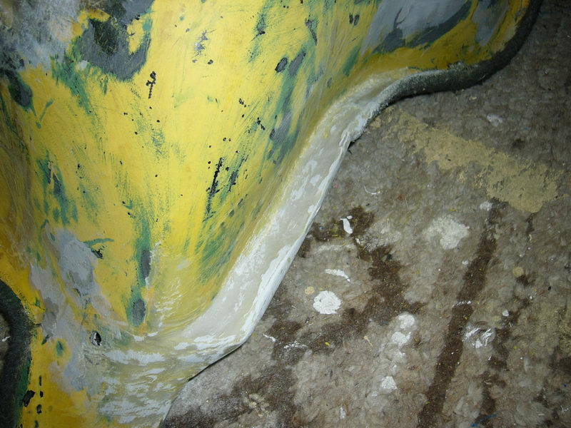

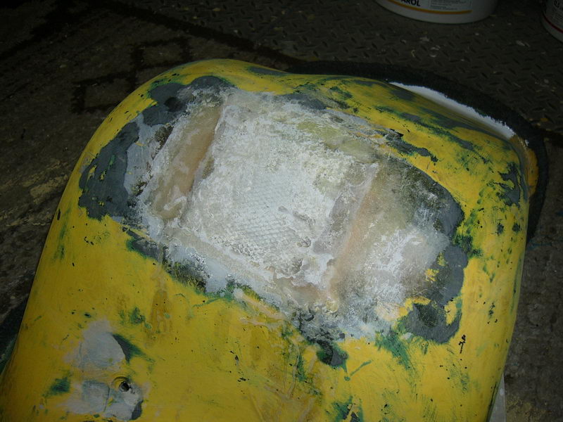

Wollt ihr noch paar Fotos von der ruine :D
Wer Angst vor dem Boden hat soll doch Metall drunter machen. Bei mir scheuert sich nix durch
Ich sag ma so...der ist nicht so gründlich gemacht wie mein Caliba. das reicht für den alten Sitz. hinterher sieht die ganze Mühe kein Mensch mehr.Man sieht grad ma das Rückenteil .
das Schlimme an dem Sitz war ja neben den Löchern das die Rundung abgesägt war. Da war der eigentlich nicht mehr zu gebrauchen. Ist nicht mehr stabil.
Dafür ist er jetzt wieder ein Benutzbarer Sitz. Ist schon einmal Gelb lackiert. morgen nochma und fertig ist er aussen.
Dann muss er aber innen auch noch gemacht werden.
