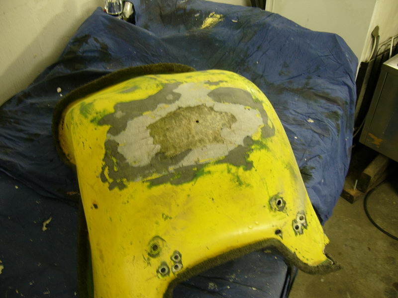

Hi Leute,
gestern bin ich etwas hart über nen curb geflogen und mein Sitz hat jetzt einen langen riss(da wo ich mit meinem Arsch draufsitze unten).
Ein paar leute haben mir gesagt man kann das richten. Weiß jemand von euch wie das geht und was ich alles dazu brauche und wo ich das herkrieg??
Danke im Vorraus
Danke im Vorraus

mein dad flickt seinen sitz immer mit einem 2 komponoenten harz und einer glasfaser matte die er zurecht schneidet. meine die sachen kriegst du in einem guten baumarkt. vielleicht in: alles in O..

Im Autozubehör nach einer Glasfasermatte und Polyesterharz fragen.
Aber wenn du die Preise siehst, kann direkt nen neuen Sitz kaufen.

hehe
neu kaufen.....
Aber nicht ich.
Habe einen Caliba restauriert , der hundert Löcher hatte , und überall am Rand Gerissen war wg eines Unfalls.
den könnt ihr euch heut ma angucken.
hat sogar Leder und ne Verstärkung am oberen Rand aus Vollstahl
Und gekostet hat das nur bisschen Mühe und Glasfaser harz und Matten. Nicht viel jedenfalls.
Mein sitz für das RD Kart wurde vom Kumpel weggeworfen. Da ist sogar auf einer Seite der rand weggeschnitten wg platzproblemen. Ist natürlich nicht stabil genug auf der seite. :rolleyes:
Aber das krieg ich alles wieder hin. ist doch nur Glasfaser Zeug. lässt sich prima verarbeiten das zeuch
Aber nicht ich.

mein Sitz war auch gerissen da bin ich zu mein Nachbar gegangen (Modelflugzeugbauer) und der hat mir da Kohlefaser untergebastelt

denke auch das es sich lohnt selber zu machen. es sei denn man hat zwei linke hände, dann lieber neu kaufen. ungepolsterte sitze gibts schon ab 40 euro. von daher für den ein oder anderen die bessere alternative.

Glasfaservlies nehmen (nicht die Matte, das Vlies ist steifer und besser zu vearbeiten) und Epoxyharz (zweikomponenten). Bekommst Du in jedem Baumarkt in der KFZ-Abteilung, mache ich auch immer so.

Weisste was noch stabiler ist? diese Rissbrücken für Wände zum Überspachteln. die nehm ich auch manchmal .
Aber guter tip mit dem Epoxy harz. Ist wohl besser als das polyester. Das kann sich unter ungünstigen bedingungen schon ma wieder lösen.
ist das beim Epoxy besser?

Das Epoxy geht nie wieder los auser abschleifen !!!! Für unten drunter nimmst du am besten 1 lage Aramid gewebe die hällt ewig !!!!!

nach einem Crash war mein Tillett sitz oben gebrochen.
Habe mir aus einem Modellbauladen Epoxy (2 Komponeten) geholt.Ein Stück Matte habe ich noch geschenkt bekommen, weil ich garnicht soviel brauchte wie im Paket drin war.
Von dem Bruch sieht man nichts mehr nach dem abschleifen.
Das Epoxy hatte genau die gleiche Farbe wie der Originalsitz.
