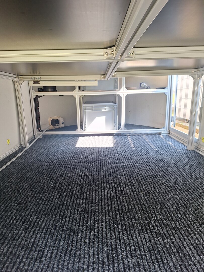

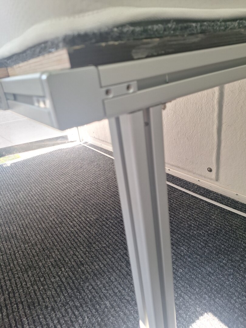

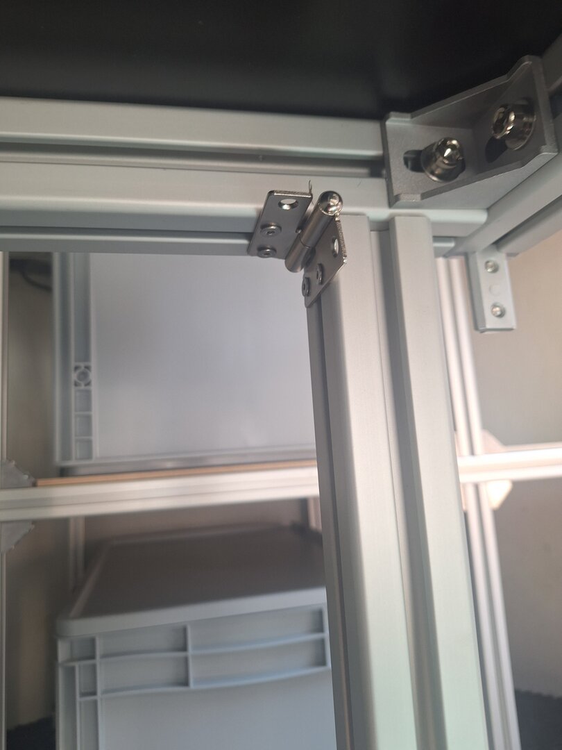

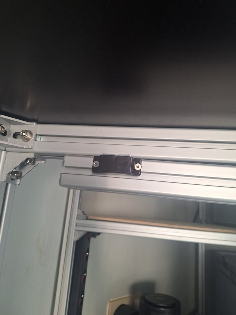

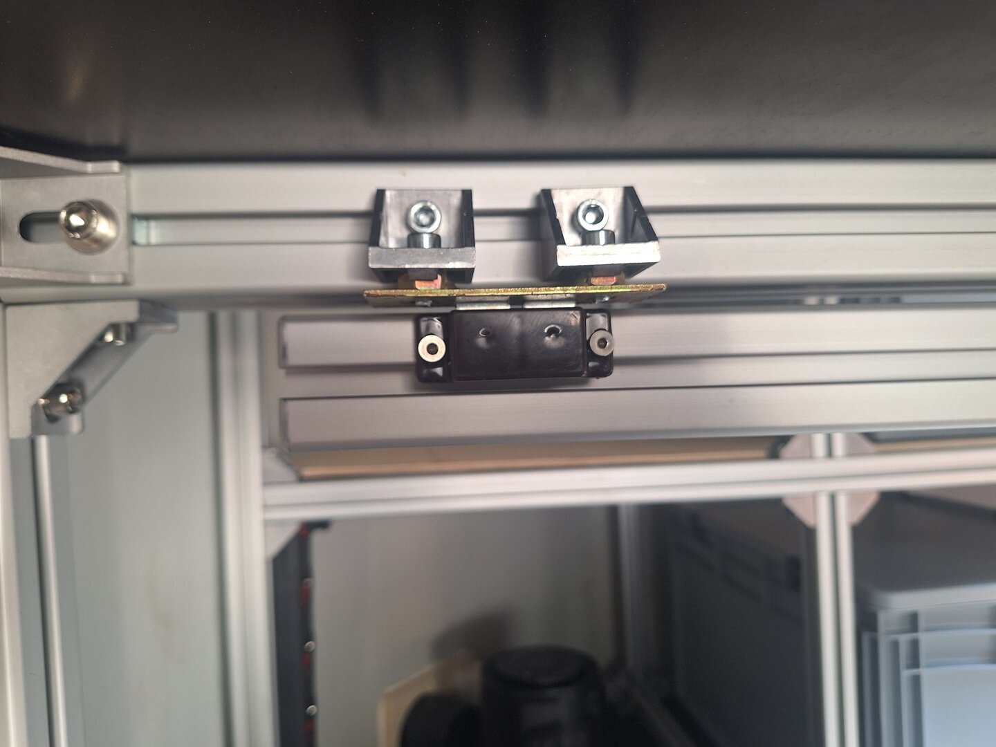

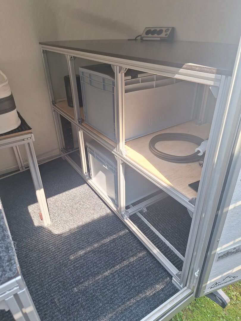

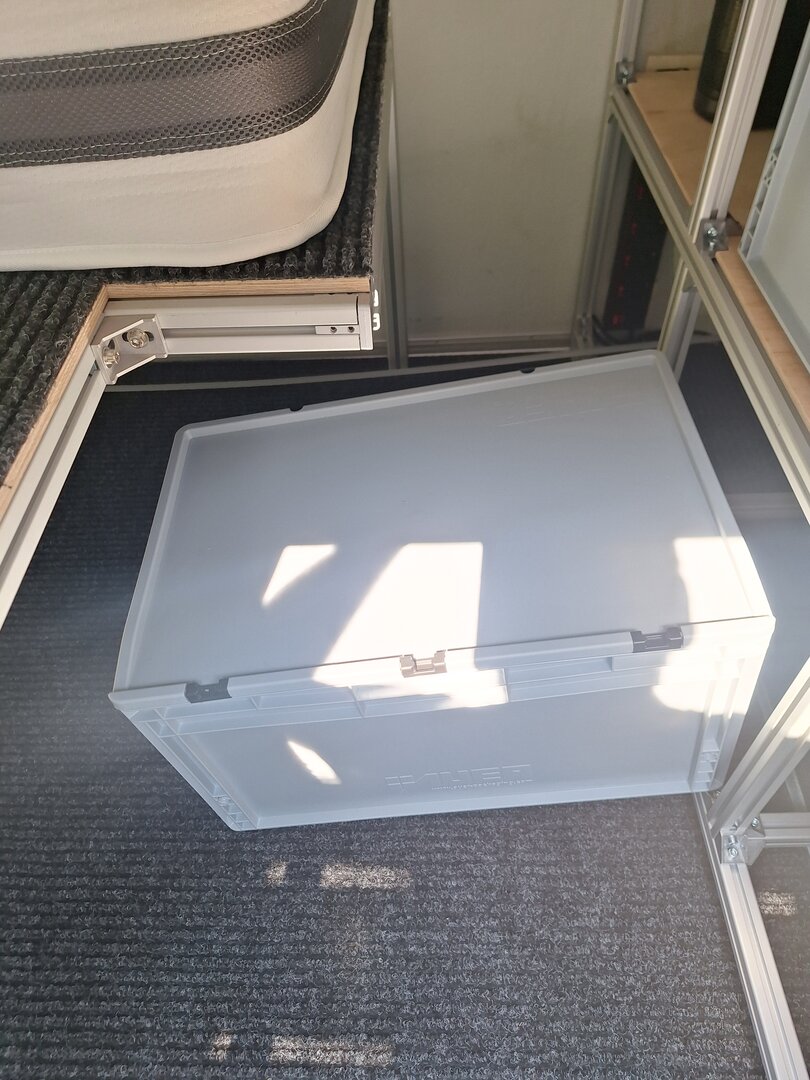

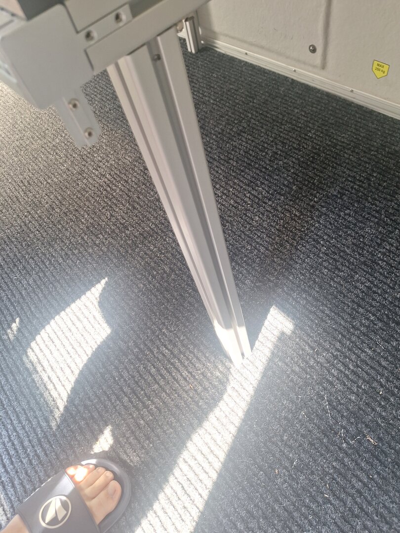

Heute hab ich dann die Mittelstütze vom Plattform Gestell nochmal geändert. Um die untere Box zu entnehmen, war die Stütze bissel im Weg.
Hatte noch ein Klappscharnier rumliegen und hab das just verbaut. Damit man die Stütze nicht hochhalten muss, musste ne Befestigung her. Hatte erst Klettband zum aufkleben im Kopf, aber ob das auf Dauer hält...

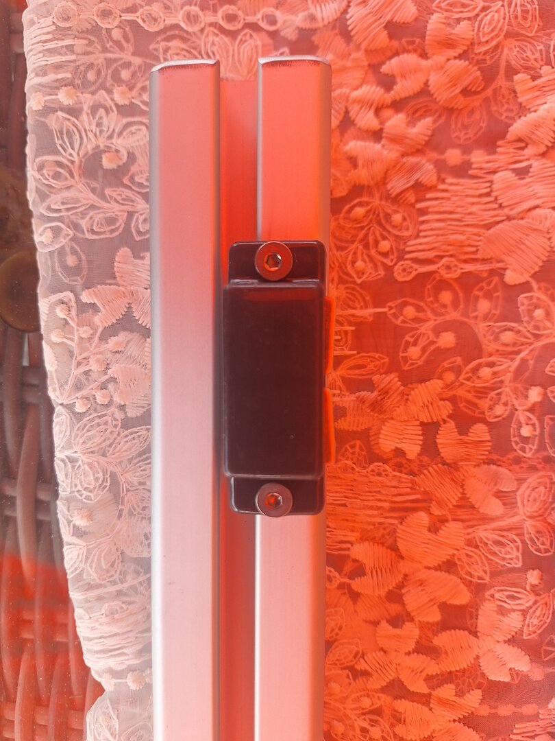

In meiner Krempel-Wühlkiste hatte ich die Tage schon mal nen Möbeltürmagnet gesehen. Also das Ding raus gekramt und an die Stütze geschraubt. Noch fix ne Metallplatte dazu gebastelt, fertig war das Ding. Die Stütze wird eigentlich nur als Unterstützung sein, wenn ich auf der Plattform liege. Trägt zwar auch ohne, aber dadurch das es nicht durchgehend ist, gibt es leicht nach. Und falls mich dann des Nachts ein Boxenluder um Liegemöglichkeit bittet, macht die Stütze dann wohl durchaus Sinn... 8-)
Stütze nach rechts versetzt
Klappscharnier ausm Fundus
So solls hochgeklappt liegen
Möbelmagnet verbaut
Möbelmagnet verbaut
Da muss noch nen Blech hin

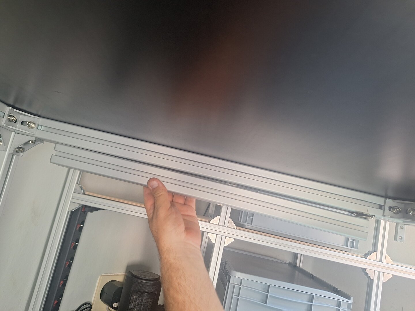

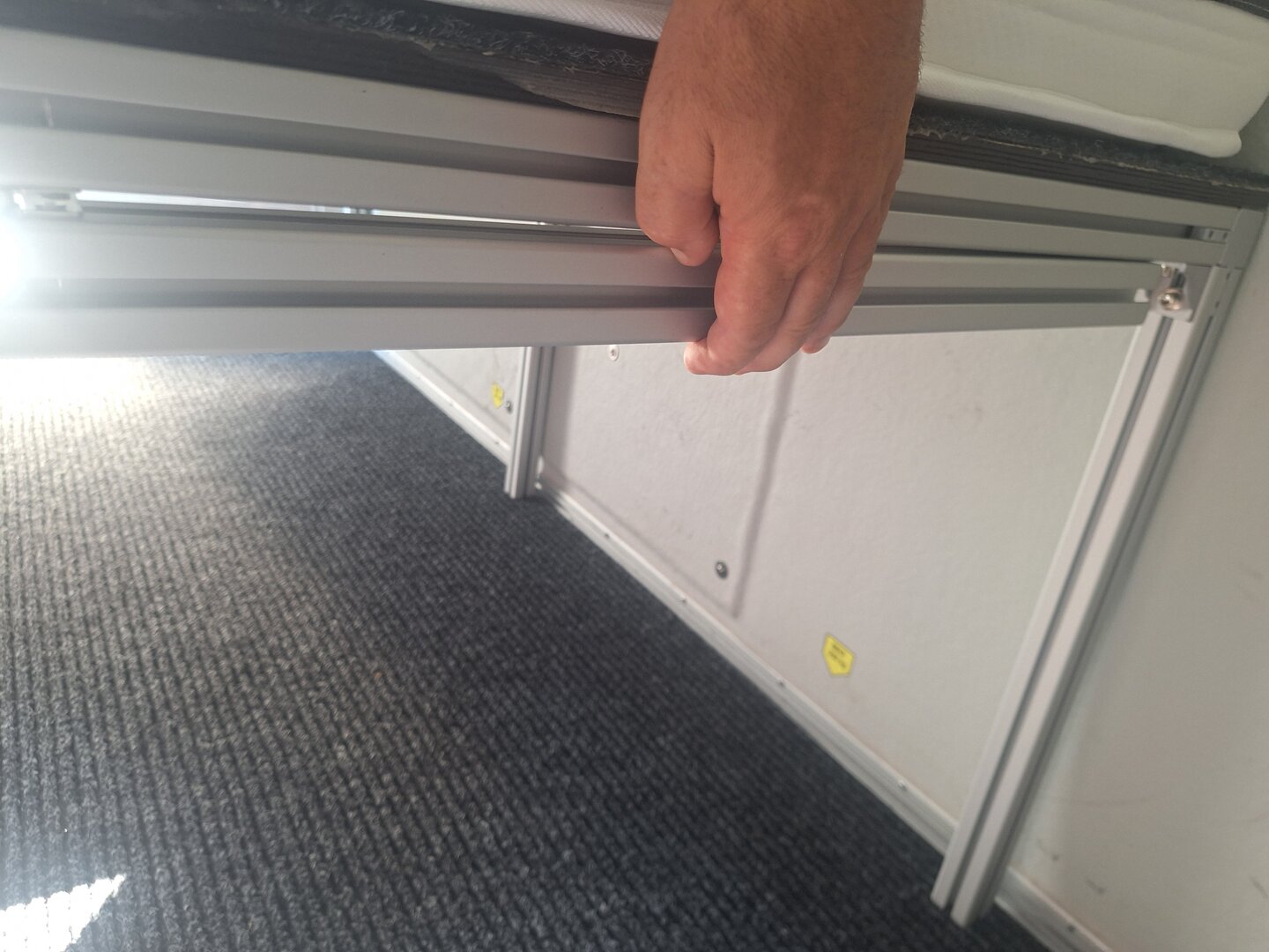

Part 2...
Magnet Gegenplatte
Magnet Gegenplatte
Stört eh nur...
Stört eh nur...
Weg damit...
Weg damit...
Von unten...
Von unten...
Easy on-off...
Easy on-off...
Fertig...
Fertig...

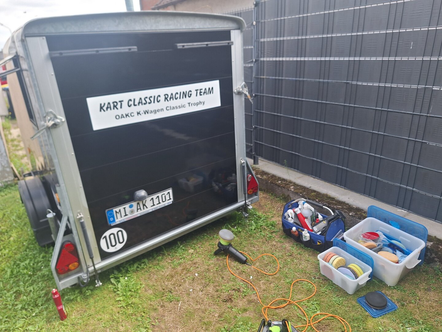

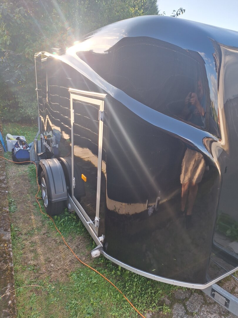

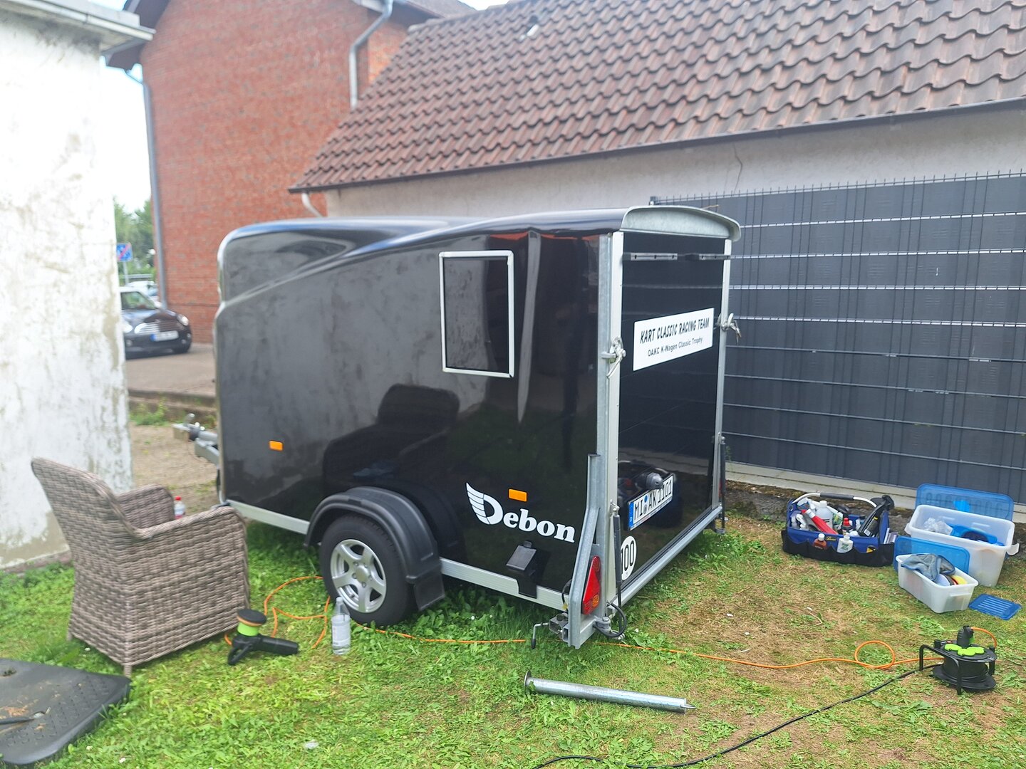

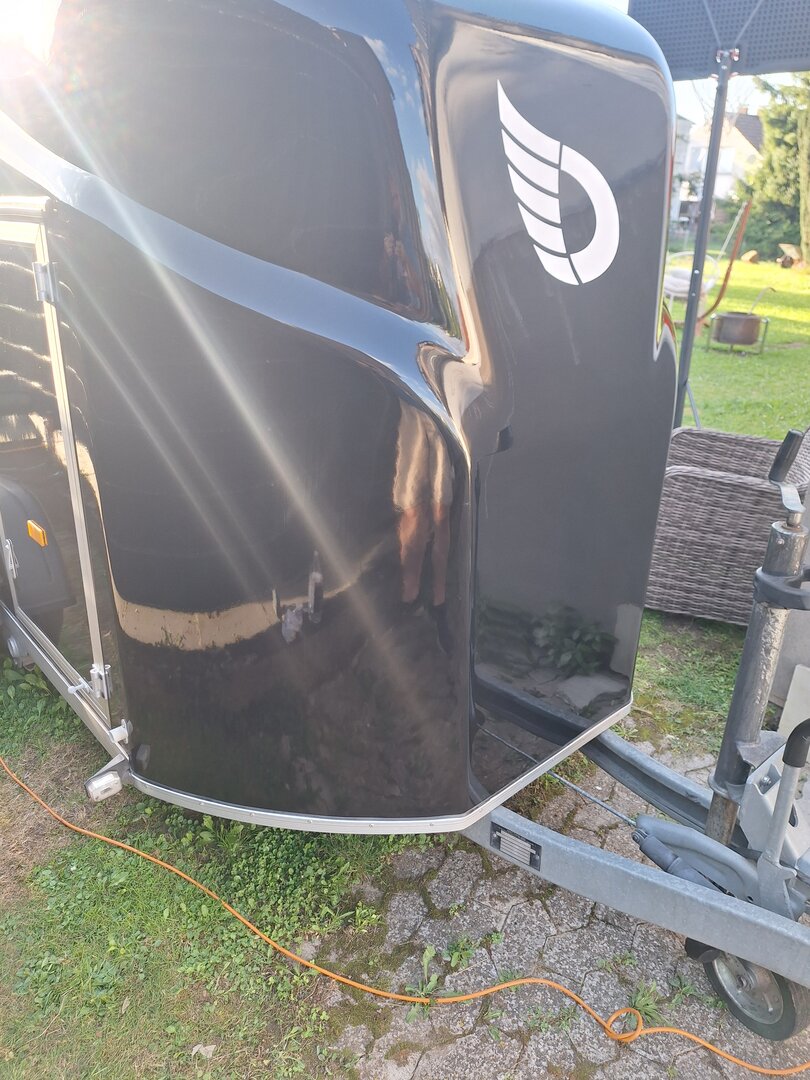

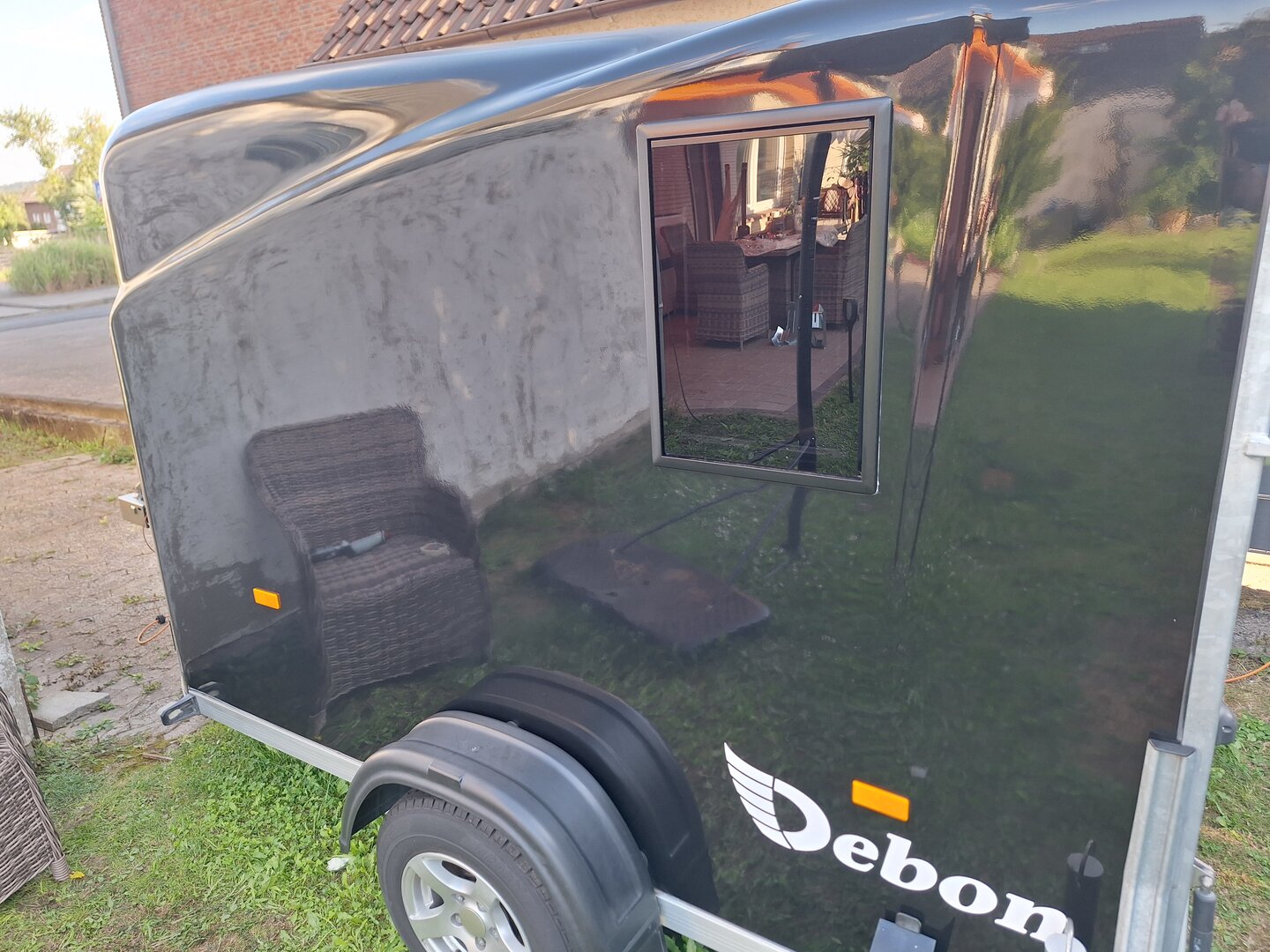

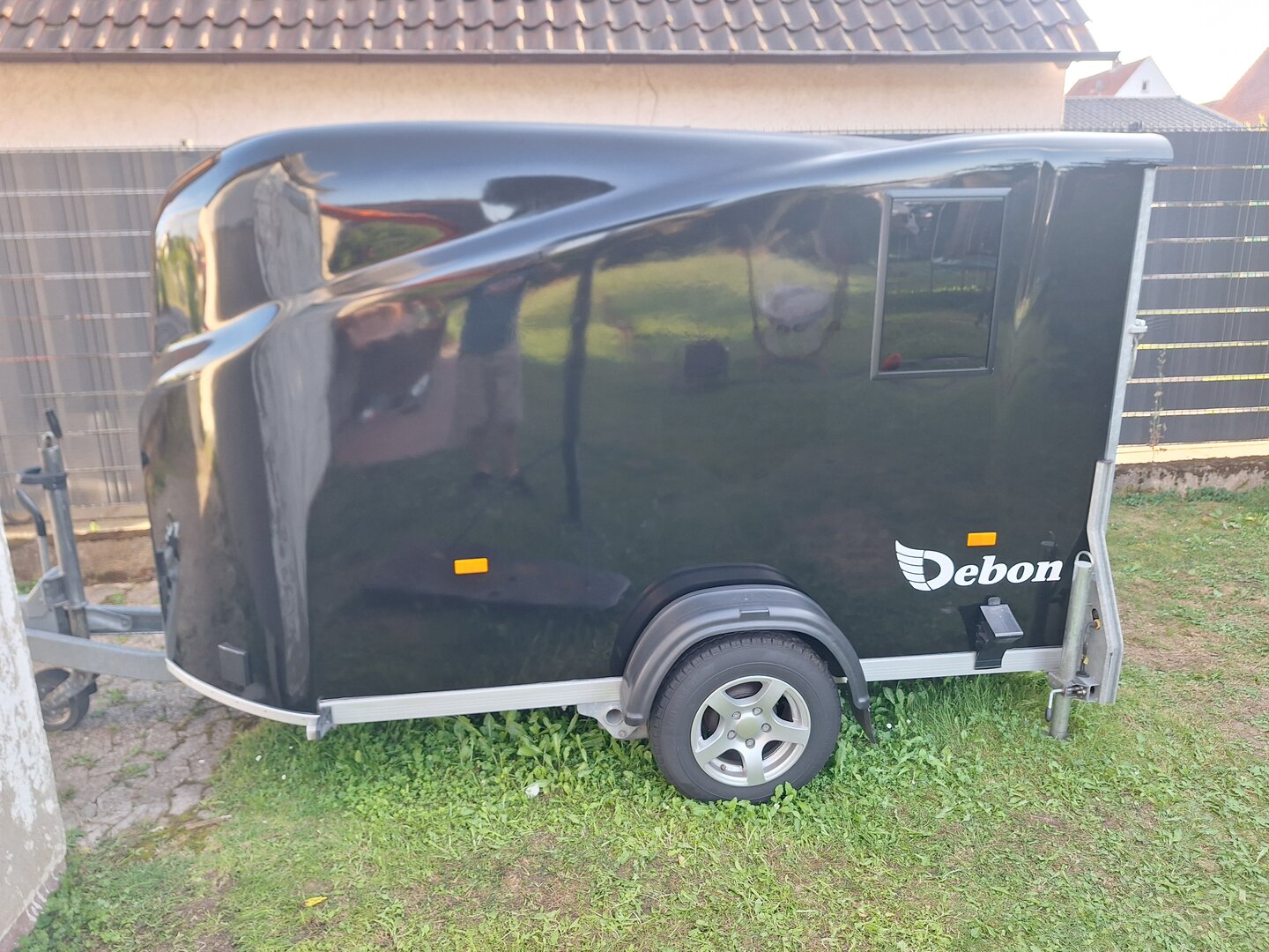

Gestern hab ich mich dran gemacht, den stumpfen Lack vom Anhänger wieder auf Vordermann zu bringen.
Als erstes gab es einen Durchgang mit Meguiar's Lackreiniger. Da kam ordentlich was runter.
Als zweiten Durchgang hab ich dann eine Runde mit Menzerna Medium Cut 2500 Politur gemacht.
Durchgang 3 habe ich dann mit Menzerna Super Finish 4000 Politur gefahren.
Abschließend kam als Versiegelung noch 1Zett Hartglanz auf den Body.
Das Dach kommt die Tage noch dran, da muss ich erstmal mein Gerüst aufbauen.
Kart2018
Beiträge: 1511
Re: Mal ein schnelles Zwischendurch Projekt
Beitrag von Kart2018 »
sehr schön. Fast wie eun Spiegel.

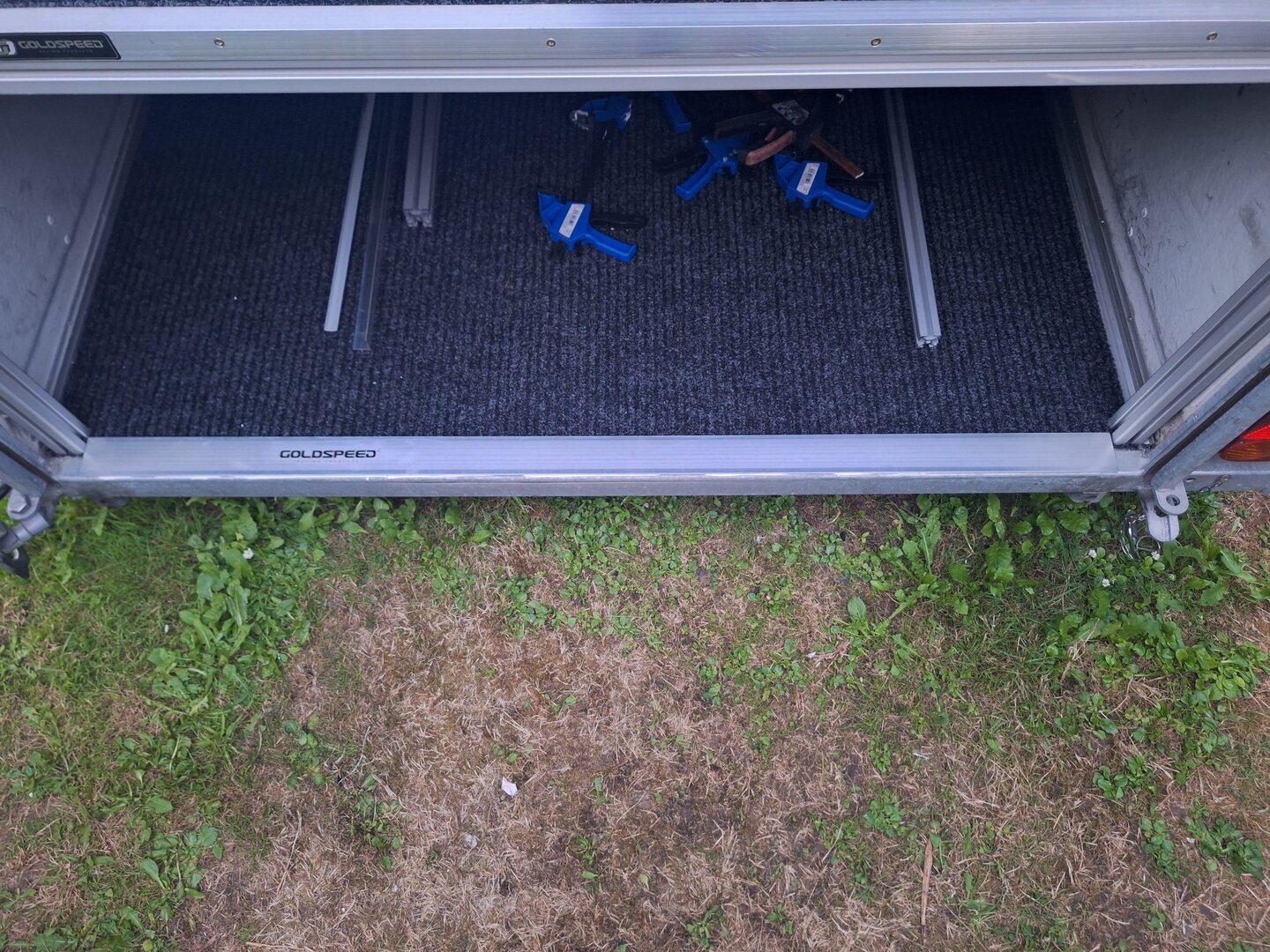

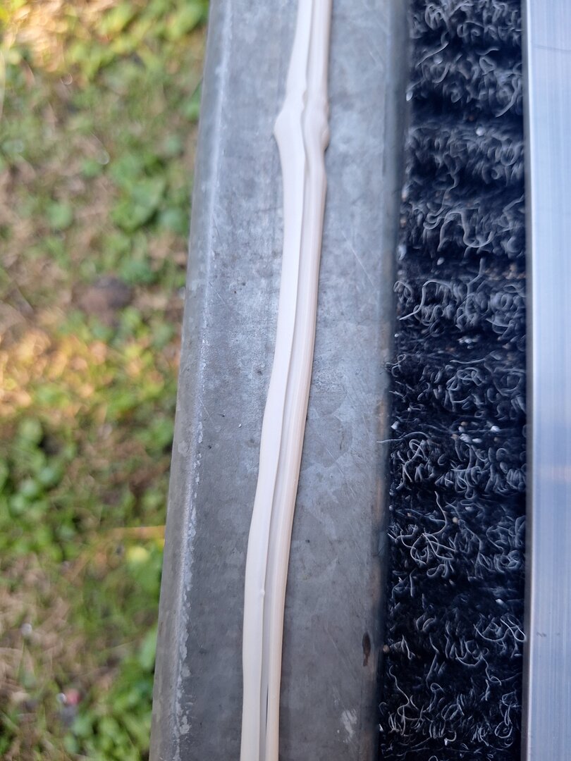

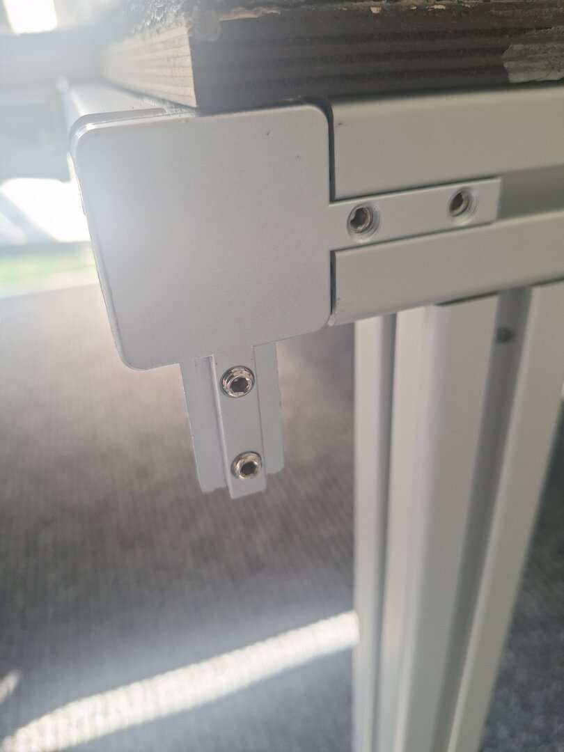

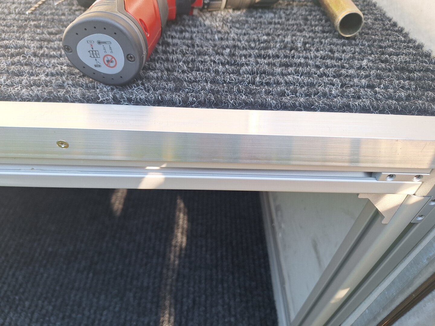

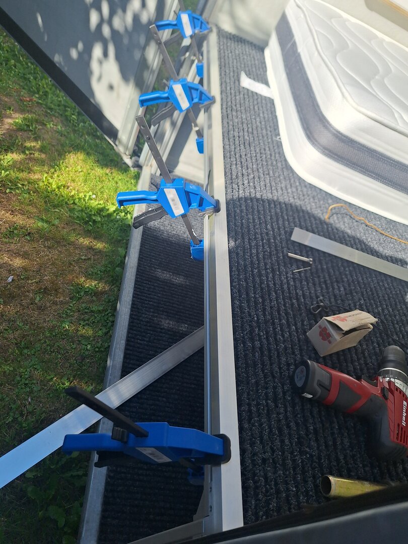

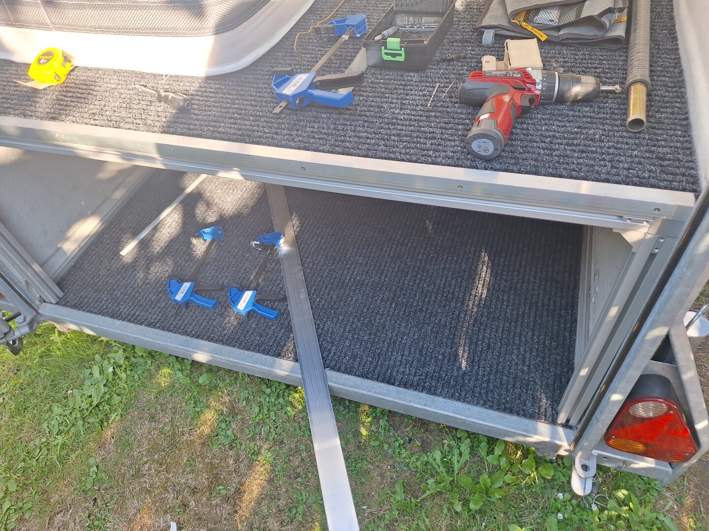

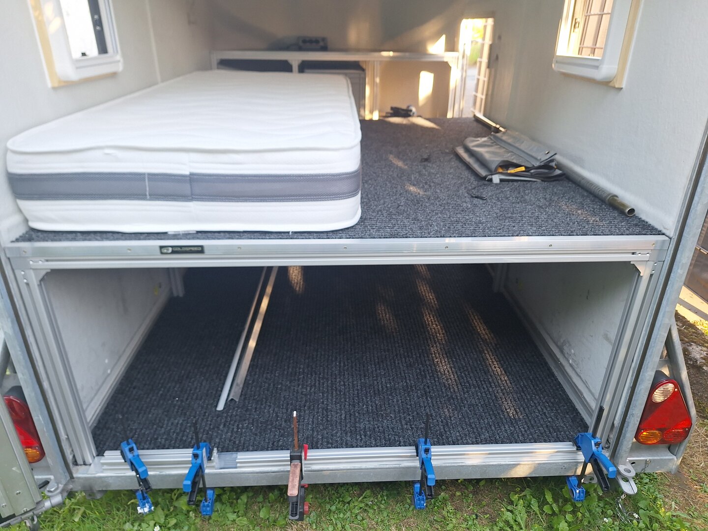

Restarbeiten Part1
Dienstag habe ich dann für die Optik und als Ladekantenschutz an der Plattform noch eine Alu-Winkelschiene angebracht.
Und als sauberer Übergang zwischen Tepiich und Rahmen hab ich unten auch gleich noch einen Alustreifen aufgeklebt.
