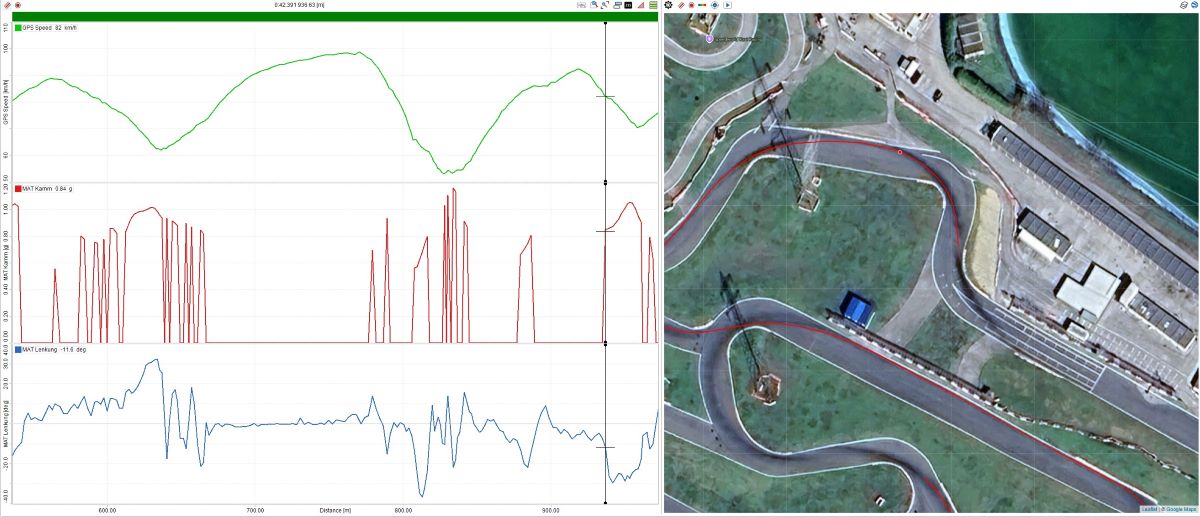

Um die Unterschiede in den Werten möglichst weit auseinander darzustellen, habe ich alte Reifen (2017, ca. 7h) aufgezogen. Daher nur 46s auf Bruck2, schneller war weder möglich noch zumutbar (wir haben nur etwa 1,5G in den Kurven erreicht).
Erst mit dem Paket aus drei Sensoren wird die Datenanalyse wirklich brauchbar. Man weiss jederzeit, in welchem Zustand sich das Fahrzeug befindet und wie es dazu kam. Ohne bleibt es reines Ratespiel ohne handfeste Beweise. Ich würde dieses Sensorpaket jederzeit wieder kaufen bzw. werde ohne nie mehr fahren und analysieren wollen.
Die Formel MAT Kamm bildet den Kammschen Kreis. Eine if-Schleife gibt die Berechnung erst ab 10° Lenkeinschlag frei, so filtere ich Rauschen effektiv heraus. Das ist auch für Unter-/Übersteuern nützlich (mehr dazu in einem späteren Beitrag).
Der Kanal MAT Lenkung ist Lenkung, habe eine mathematische Kalibrierung vorgenommen, weil ich den Sensor nicht mit Sniper eingemessen habe.

Reifen haben 75 ShoreA, das ist härter als Leihkart Reifen und am Chassis wurde nichts geändert... interessante Erfahrung.

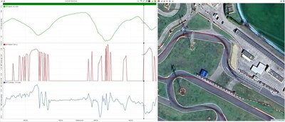

Ohne Lenkwinkelsensor ist es schwer bis unmöglich zu bestimmten wo tatsächlich der Einlenkpunkt liegt. Hier ein Beispiel wie weit vor der Kurve dieser liegen kann.
Daher wird MAT Kamm erst mit einem Lenkwinkelsensor zum Power-Tool, welches auf einem Blick erkennen lässt wie nahe man am mechanischen Limit vom Chassis ist.

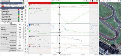

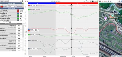

Von mir 2 Files mit dem MAT Kamm Kanal. Bruck V3 mit sehr guten D5. .
Mir ist aufgefallen das ich beim Gas geben zu aggressiv bin
Bei einem Top Fahrer erreicht der MAT Kamm sogar 1.4.

Ich habe vergessen zu erwähnen: MAT Kamm muss kalibriert werden und gibt einen Faktor aus (1,0 = 100% Ausnutzung des Kammschen Kreises). Der Faktor ist nötig, damit die beiden Grössen miteinander vergleichbar werden.
Schau dir deine Max-Werte von LatAcc (ca. 2,2–2,4 g) und LonAcc (ca. 0,8–1,3 g) an und passe das in der Formel an.
RS3 kann das vermutlich automatisch, aber ich bin noch am Experimentieren und will derzeit keine möglichen Fehlerquellen in die Formel einbauen.
Man sieht jetzt gut (zwischen meinem und deinem Beispiel), wie hilfreich der Lenkwinkelsensor ist. Der Einlenkpunkt wird klar sichtbar, ohne ihn bleibt es reines Ratespiel ?!?

Habs noch kalibriert, aber nur auf den max. Wert dieser Runde. 0,82 und 2.29g. (Die 1.3g sind vermutlich mit Vorderbremse)
Der Top Fahrer hat an einem anderen Tag 2.5g und das konstanter geschafft :-) da fehlt mir noch einiges.
Meine Zeit 43,7s (auf der 3er Strecke habe ich keine Top Zeiten zum vergleichen)

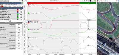

Bei Show Channels (links eher oben) hab ich einfach 2x die gleiche Zahl ausgewählt.
Im Bild sieht man das 2x 3 ausgewählt ist. Es kann aber sein das man das irgendwo ein und ausschalten kann.

rechts oben über den Kurven muss man bei "Gruppengrafik darstellen" auf "Set Plot Type to mixed" stellen
