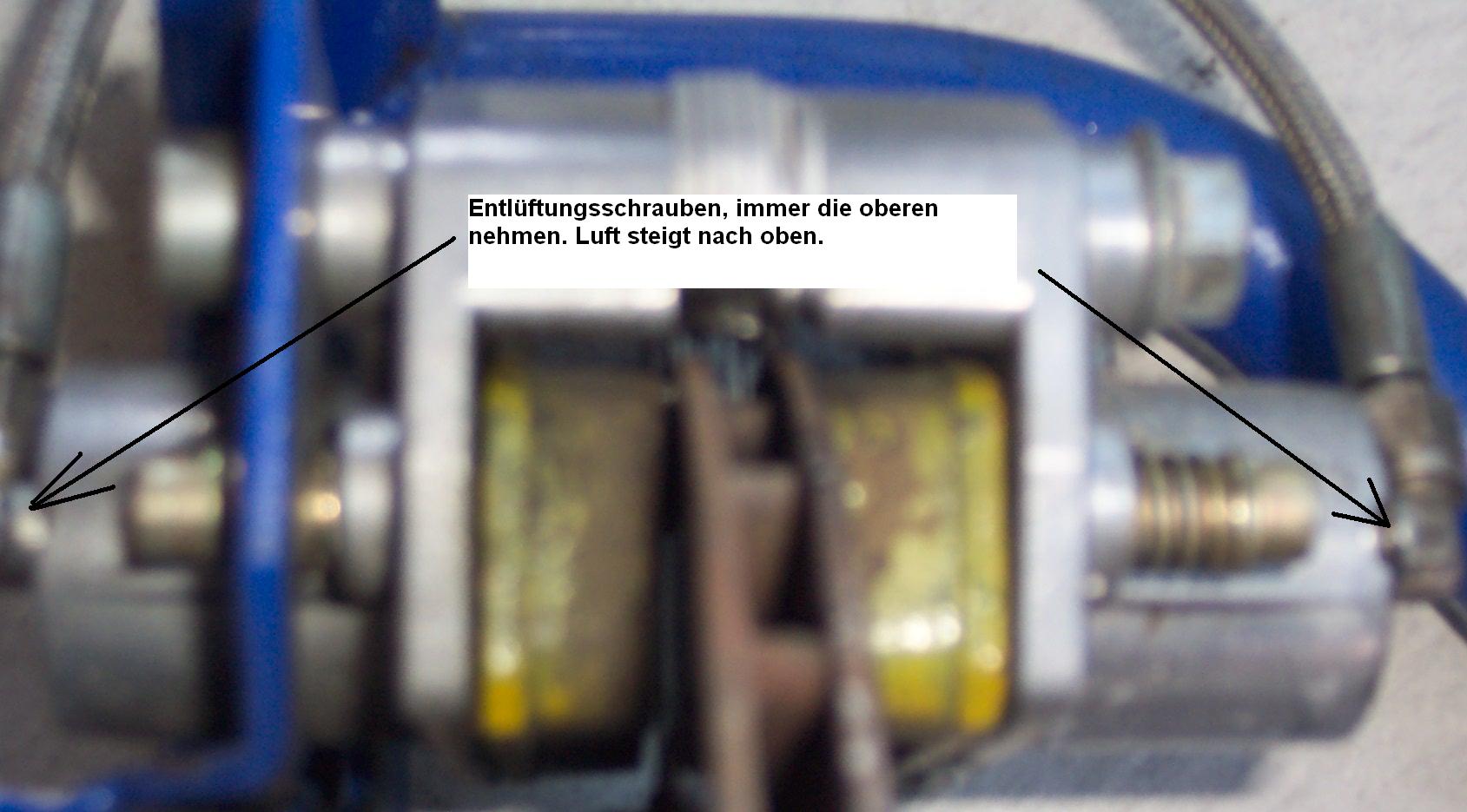

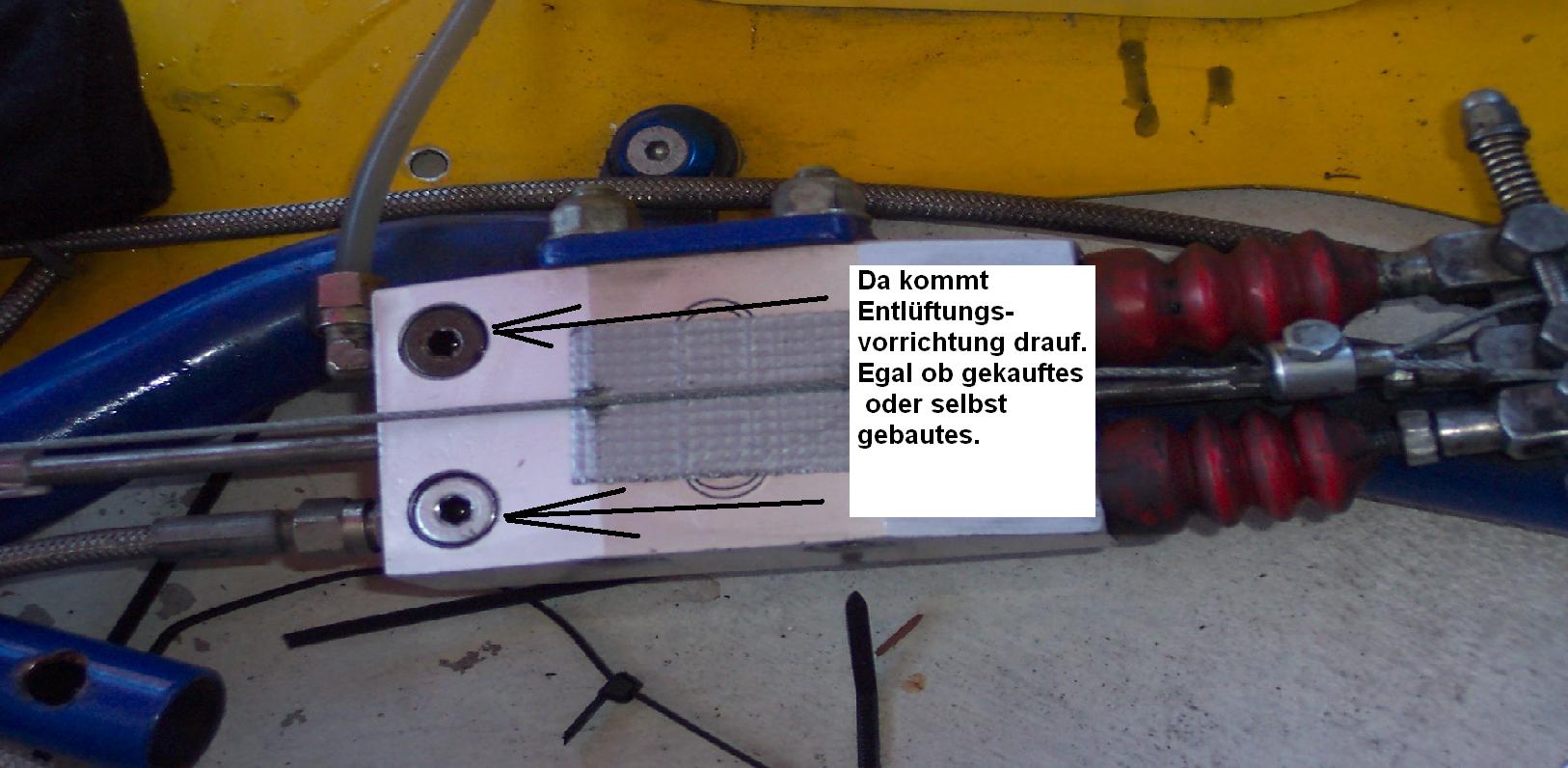

Luca, trotz der unscharfen Aufnahme kann ich die Entlüftungsinbus sehhen. Foto von der Seite wäre besser.
Das Entlüftungsgerät(Foto) schraubt man in den HBZ. Durch die Höhe des Behälters und Schwerkraft, läuft beim öffnen der Inbus am Sattel das Bremsöl raus. Es sollte stetig laufen und sauber sein. Entlüfter schließen.
Das machst du an Beiden.
Das ist die normale Weise für deine Bremse.
ICH schließe dann noch den Vorgang einer selbstnachstellenden Bremse an.
Ventil am Gerät schließen, 2. Person (oder Trick mit Spanngurt) baut vollen Bremsdruck auf und HALTEN. Entlüfterschr. öffnen. Entweder kommt noch Luft (pffft) oder es kommt Bremsöl (sprotz) . Zudrehen!
Ventil am Gerät öffnen!
Pedal langsam zurück in Ausgangposition.
Ventil am Gerät schließen!
Vorgang 3 x durchführen.
Beide Seiten.
Gerät abnehmen, Bohrung am HBZ mit Bremsöl auffüllen, Verschlußschraube rein. Abputzen. Alles mit Bremsenreiniger säubern.
Das Spiel der Bremsklötze sieht gut aus.
Also müßte Bremsdruck jetzt sein "molto bene" :D :D :D
Click auf die Fotos, da sind Hinweise drauf--vergrößern!!!
