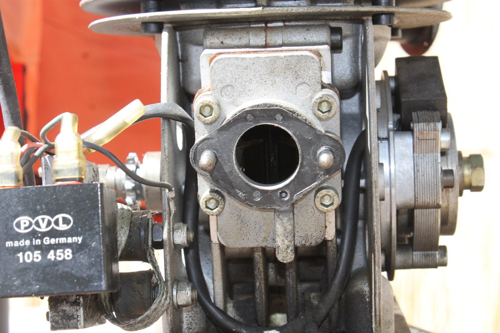

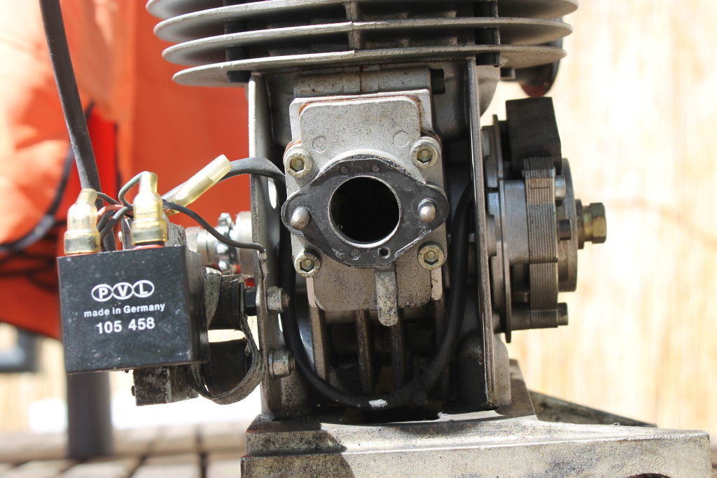

Ich finde nirgendwo etwas,was auf den Hersteller hinweist

Der Motor ist ein DAP, habe ich auf Seite 2 schonmal
geschrieben. Das KW-Gehäuse ist relativ typisch für DAP.

Welche Bezeichnung hat der von dir genannte Vergaser? Dann kann ich mal suchen.Übrigens hat Herr Beule hat auch DAP bestätigt.
