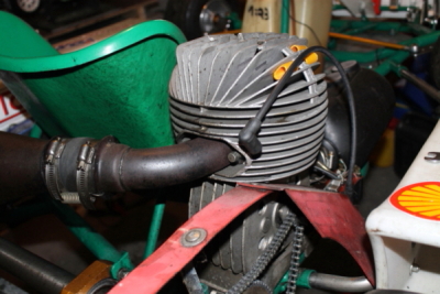

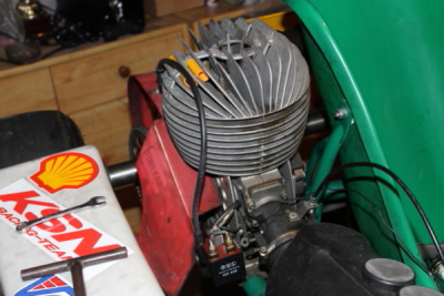

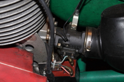

ich habe mir ein Kart gekauft und nun die Frage,was ist das für ein Motor?
Laut Aussage des Verkäufers ist es ein 100ccm mit 28PS und soll angeblich ca.140 km/h schnell sein.
Vielen Dank für eure Hilfe

so wie es aussieht, ist es ein Rotax Motor mit
einem KZH Vergaser.
28ps kann sein, wenn er neu und super gemacht ist. Sonst eher
in Richtung 26 ps.
Schnell ist er. Kommt nur drauf an, wie du ihn übersetzt.

Ein kleiner Schreihals
Da hat man versucht die Kühlrippen zu dämmen, allerdings etwas halbherzig.
Der Vergaser sieht aus wie ein KZH und das ist kein Schlechter.
Zu dem Motor wird dir SVEN auf Anhieb was sagen können, ich müßte suchen.
Nun tue dir einen Gefallen, schraub das Teilchen runter und lass es vom Fachmann prüfen. Ebenso der Vergaser.
Mag sein, das er läuft, das Risiko das dir aber alles daher fliegt ist nicht unerheblich.
Vergaser prüfen...abdrücken...ggf. neuen Repsatz.
140kmh.....ja bei Ebay.....

das Tony ist ein gutes und schnelles Kart (wenn du sauber fahren kannst)
Der Motor ist ok, einige probleme wirst du mit Rotax-typischen Teilen bekommen.
Die bekommst du nämlich garnicht mehr.
Mach eine Bremse von Righetti dran und fahr ein jahr lang.
Dann kannst du immer noch entscheiden.
140km/h hatten wir mit den 100er in Geesthacht. 10/78 und 19.800 upm.
Auf den Blätter steht die Zähnezahl eingestanzt.
