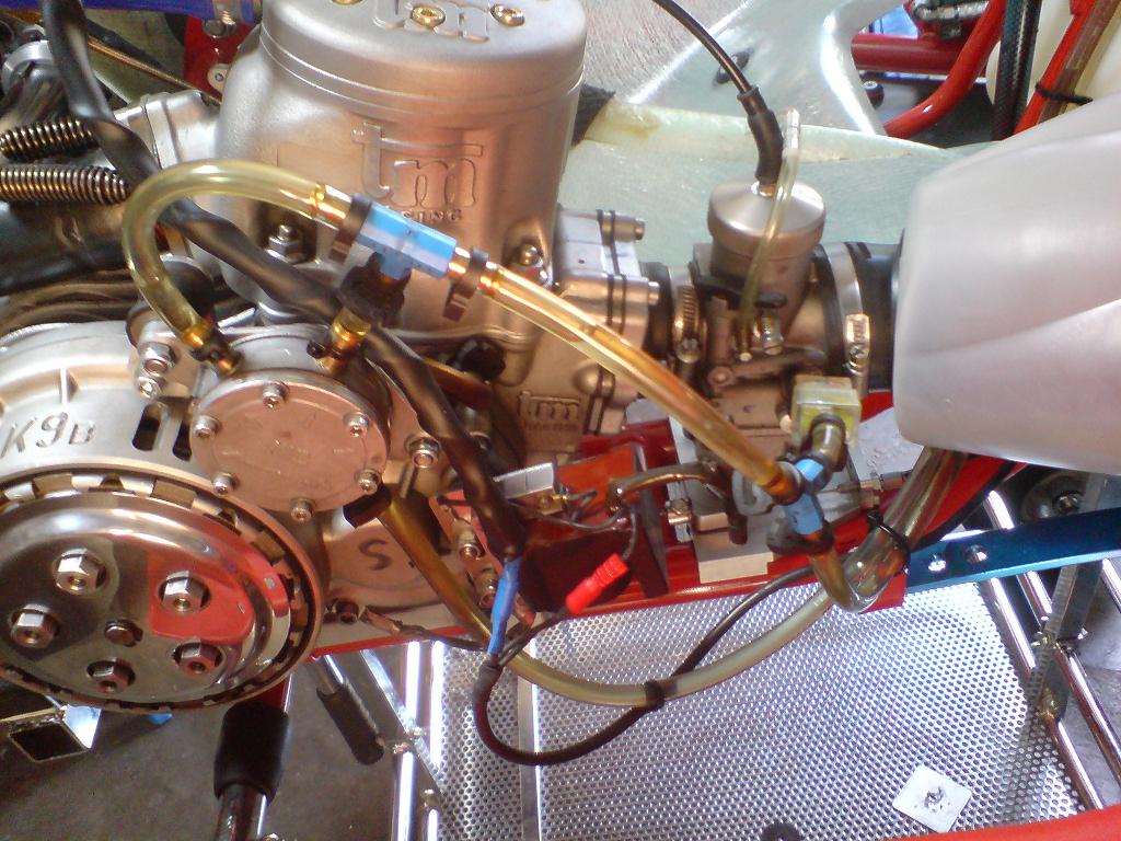

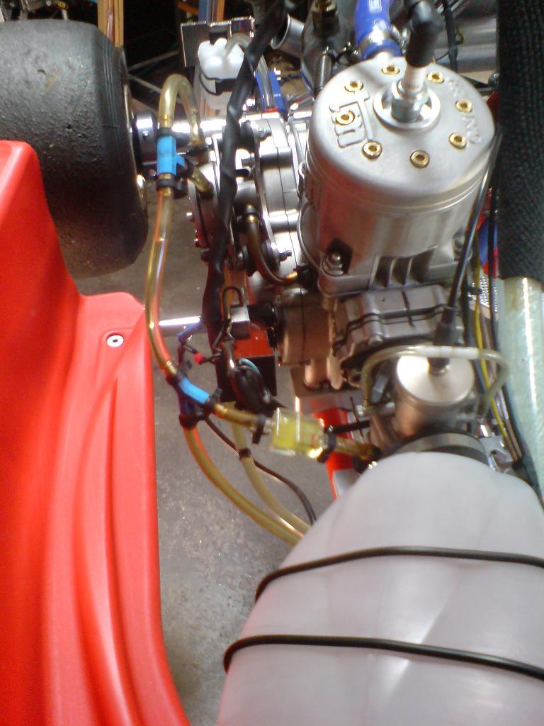

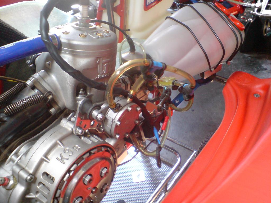

Ich würd erstmal die Benzinpumpe richtig aufbauen, so dass der Schlauch relativ kurz ist, am besten ne Halterung so wie es aktuell üblich am Motor ist, da hat der Schlauch dann maximal 7 cm (zumindest bei mir) so kannst du mal ausgehen das die Impulsleitung auch richtig funktioniert. Ich würd die Pumpe mal aufmachen und Reinigen, schauen das alle Filter sauber sind und dann mal die Vergaserbedüsung anschauen und mal probieren.
Meines erachtens nach ist auch deine Benzinpumpe falsch angeschlossen, so dass die Benzinpumpe den Vergaser flutet und der Motor nicht funktionieren kann, da er dauernt absäuft, auf dem Bock geht er zwar einigermaßen aber auf der Strecke gar nicht ! Impulsschlauch so kurz wie möglich, entweder Pumpe vor Motor montieren oder rechts am Motor !!! Danach legst du einen Schlauch vom Tank direkt zur Benzinpumpe (Eingang), du kannst in diesem Abschnitt auch gerne wie auf deinem Bild einen Filter einbauen (habe ich auch so). Danach hat deine Mikuni 2 Ausgänge, diese 2 Ausgänge führst du mit einem Y oder T Stück zusammen (und nicht so wie auf dem Bild einen in Tank und einen in Vergaser, damit flutest du ihn, da jeder Zulauf auch einen Rücklauf benötigt und das geht so am besten mit zusammen Kuppeln und danach dann zusammen auch ablaufen lassen). Dann baust du wiederum ein kurzes Stück Schlauch ein und dann wiederum ein Y oder T Stück so dass du mit einer Seite in den Vergaser fährst und mit der anderen Seite zurück in den Tank. Ich hoffe das war für dich nun verständlich genug ! Siehe Bilder !
