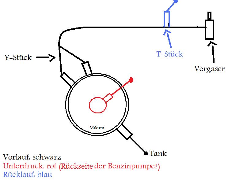

Hab noch ne kleine Skizze angehangen in sachen Bezinpumpe ! (nicht schön aber selten
Ich denke einfach das du zu Fett bist mit deinem Vergaser... Das vertragen die Drehschieber überhaupt nicht... DP269 und 230 bis 245 Düsen sollte Funktionieren ! K73 Nadel funktioniert soweit ich weis auch auf einem 38er Rundschieber Dellorto

Ich hab den Dellorto 38er Rundschieber drauf. Benzinpumpe ist genau wie beschrieben angeschlossen, ausser dass eben bei mir nur eine "Druckleitung" ist die zum Vergaser geht.

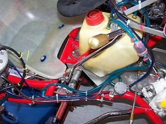

Ich geh jetzt in die Garage und mach mal paar Bilder...

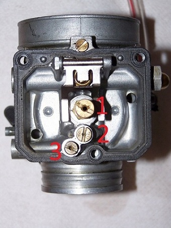

Ich habe mal die momentane Bedüsung notiert...
Siehe Bild:
1) HD 190
2) 50
3) 60
auf dem Mischrohr steht BH 268, Und auf der Nadel steht K7
Wollte noch sagen dass wir genau das gemacht haben mit dem Benzinschlauch abdrücken, dann kam er ja... das Problem war nur: drückt man zu lange ab geht er mangels Sprit aus, und wenn man zu früh loslässt fällt er ins alte Problemschema zurück!
Siehe Bild:
1) HD 190
2) 50
3) 60
