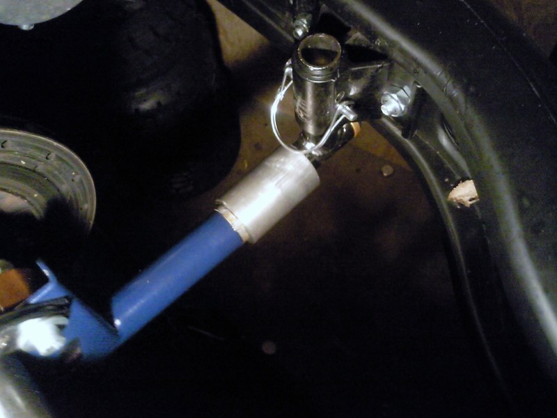

Hallo David und alle anderen hier mal die Bilder von meiner Lösung (wird noch dünner und kürzer gedreht)
Foto0026 - Kopie_600x450.jpg (51.94 KiB) 1249 mal betrachtet
Foto0024 - Kopie_800x600.jpg (73.44 KiB) 1313 mal betrachtet
Auf auf und davon......
Grüße Björn

bei mir passte der HAS auch nicht auf anhieb.Habe auch eine Verlängerung,
so wie auf dem Bild von bruellbroetchen ersichtlich, aus Alu gedreht.
Längere Schrauben dran , passt perfekt und sitzt bombenfest.

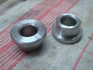

Danny (Bobbycar) hat mir ja nen Plan geschickt für einen Adapter. Die hinteren Spannhülsen habe ich heute kurz vor Feierabend noch schnell fertigen können aus ner alten gehärteten rostfreien Welle die im Grabbelmateriallager herumvegitierte. Der Rest kommt morgen, also die Abstandhalter.
MfG Andi

Hast du schön gemacht ;)
